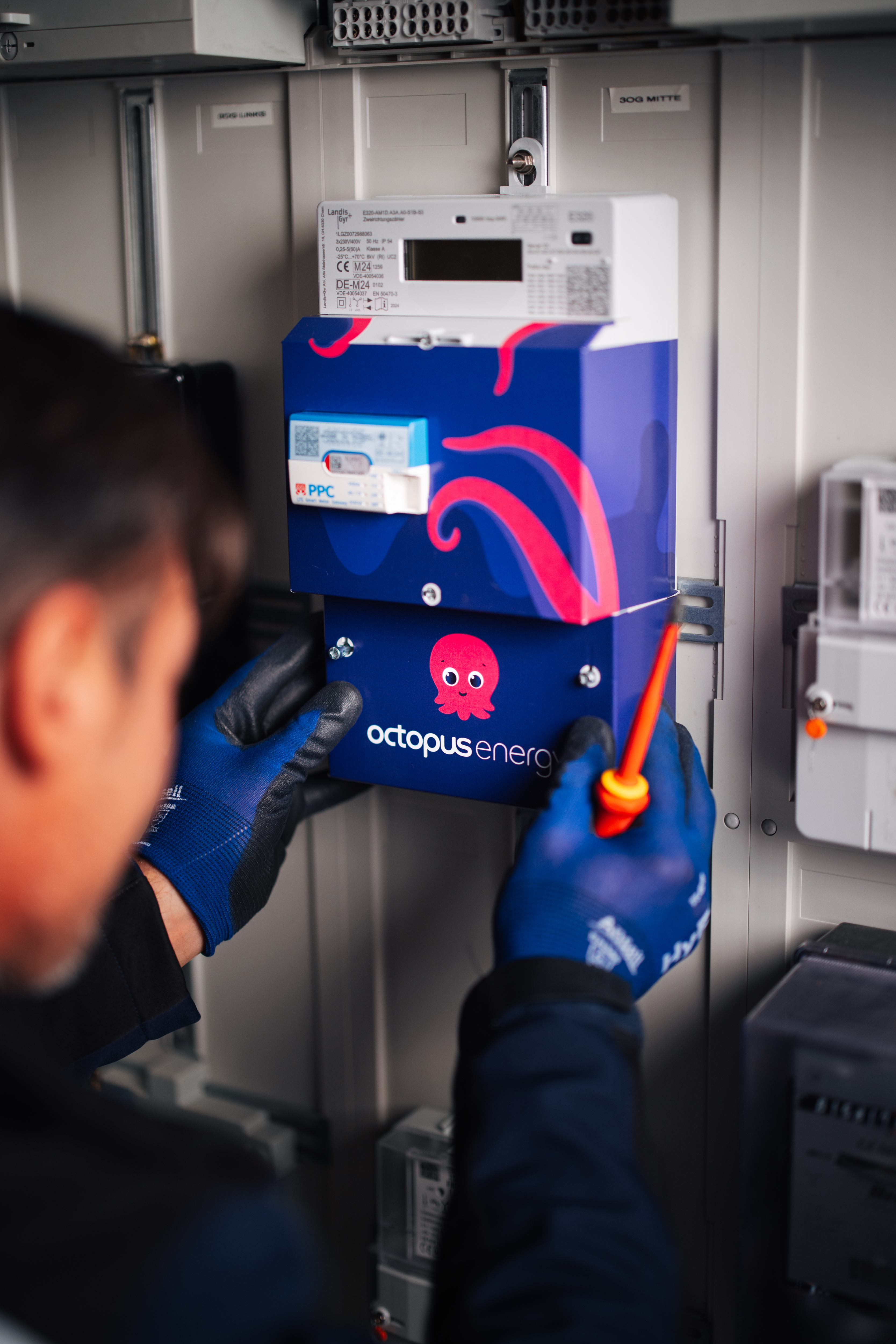

    So wie ich das sehe wäre eine Kommunikation per LAN Kabel (mein DSL Router hängt im Zählerschrank gleich daneben) technisch grundsätzlich möglich, denn Octopus Energy verbaut den wohl: https://a.storyblok.com/f/144190/3335x5000/7eca120254/octopus-smart-meter-installation.jpg
    und die bieten auf ihrer Webseite auch ausdrücklich LAN Kabel als Kommunikationsmöglichkeit an - also ist es grundsätzlich technisch möglich und es gibt scheinbar ein Modul für den E320 und LAN Anschluss
    (siehe https://octopusenergy.de/smart-meter Verbindungsoptionen unten)
    Bedeutet natürlich noch lange nicht, dass die Bayernwerke-Netz das deswegen auch könnten - die müssen ja auch eine Gegenstelle / API / wasweisich im Internet betreiben.
