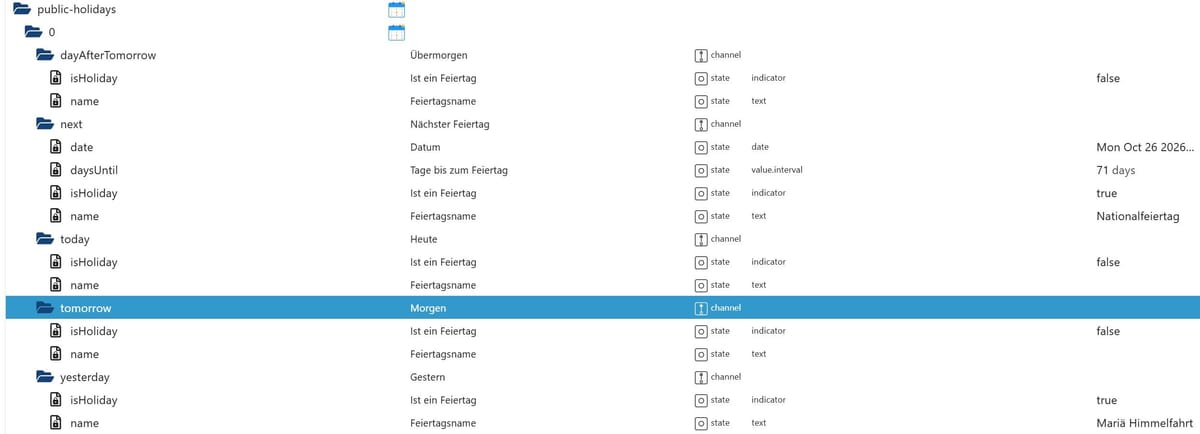

      NegaleinN Offline
      NegaleinN Offline
      Negalein
      @krobi sagte:
      Fragen oder Fehler:
      Servus
      Hab heute installiert (0.11.0).
      Er läuft, bleibt aber Gelb.
      Gelb ist wegen Cron ;)
      public-holidays.0 2026-08-15 23:53:52.822	warn	get state error: Connection is closed.
      public-holidays.0 2026-08-15 23:53:52.313	info	Terminated (NO_ERROR): Without reason
      public-holidays.0 2026-08-15 23:53:52.197	info	Today: Mariä Himmelfahrt, next: Nationalfeiertag in 72 days
      public-holidays.0 2026-08-15 23:53:52.129	info	starting. Version 0.11.0 in /opt/iobroker/node_modules/iobroker.public-holidays, node: v22.22.3, js-controller: 7.2.2
      public-holidays.0 2026-08-15 23:53:01.492	info	Terminated (NO_ERROR): Without reason
      public-holidays.0 2026-08-15 23:53:00.629	info	Today: Mariä Himmelfahrt, next: Nationalfeiertag in 72 days
      public-holidays.0 2026-08-15 23:53:00.591	info	Using system country: AT
      public-holidays.02026-08-15 23:53:00.549	info	starting. Version 0.11.0 in /opt/iobroker/node_modules/iobroker.public-holidays, node: v22.22.3, js-controller: 7.2.2

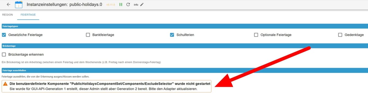

      Dies scheint wegen GUI-Api auf. Ich hab den Admin in v8.0.4
      Objekte wurden richtig angelegt.
      Bei Gedenktage dachte ich, man könnte selbst eine Liste erstellen (Hochzeitstag, Geburtstag, Todestag, ...).
      Was ist mit Gedenktage gemeint?
      ° Fixer ---> iob fix

        K Offline
        K Offline
        krobi
        @Negalein hallo, ja ist nicht admin 8 kompatibel. Bitte verwende dazu die GitHub Version, diese ist für admin 8.
