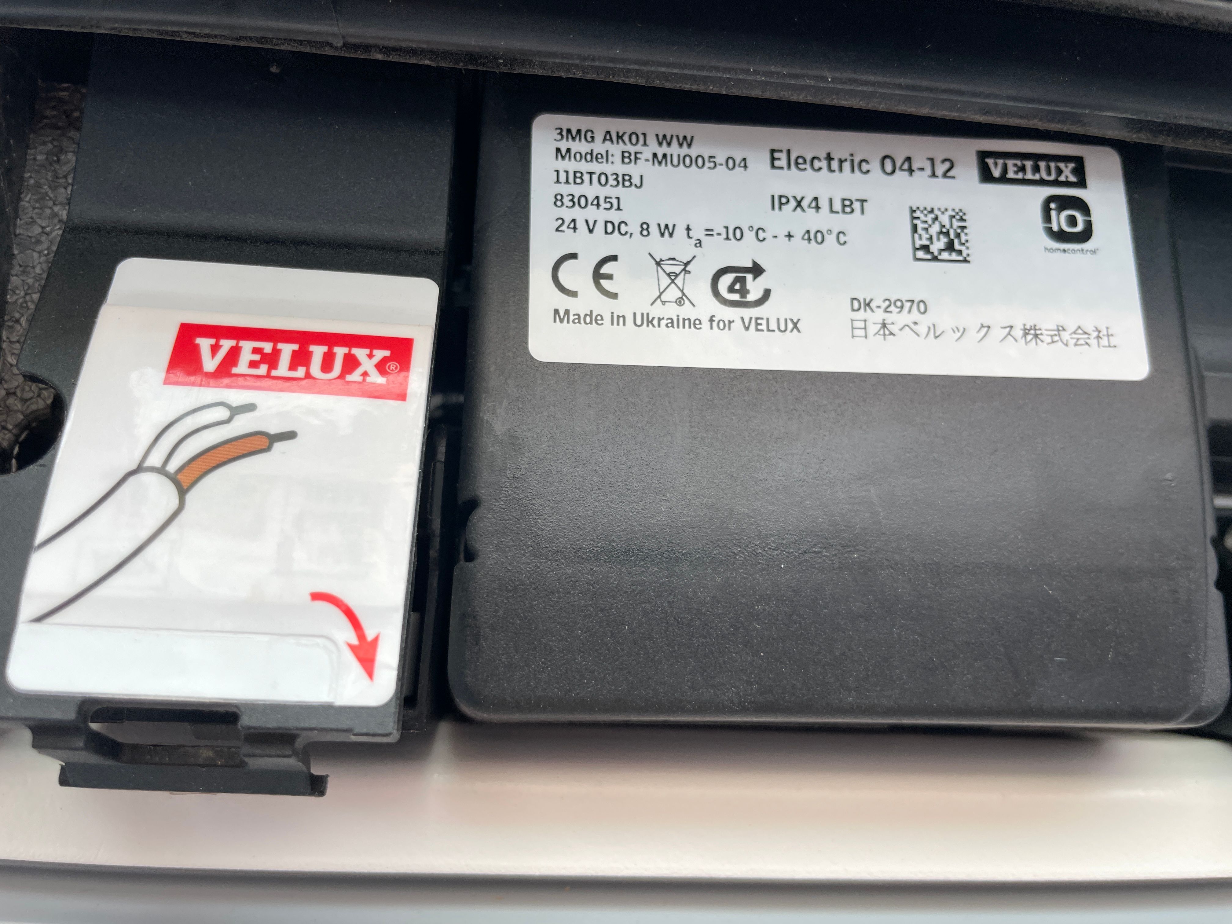

    Ich benötige einmal Hilfe bzgl. Eines VELUX Fensters mit einem 24v Motor.
    Das Rollo wird aktuell mittels Fernbedienung bedient und das möchte ich über einen festen Taster steuern, so wie über IoBroker.
    Ich fand im Internet eine Variante mit einem 2pm plus und einem Relais. Ich denke mal hierbei geht es um die Polumwandlung und darum, dass der shelly 2pm plus nicht 24 Volt Gleichstrom betreiben kann.
    Wäre die Verdrahtung inkl. Relais für den shelly 2pm gen4 ebenfalls nötig?
    Alternativ meinte mein Nachbar, dass ich auch ein 230v zu 24v dc Treiberrelais nutzen könnte. Allerdings dann wohl nicht mit einem shelly oder würde es da doch eine Möglichkeit geben?
    Ich bin etwas unsicher, wie ich das ganze angehen könnte. Kabel sollen aktuell verlegt werden.
    Hier noch das Rolle
    Falls ihr noch Infos braucht, gerne Bescheid geben.
