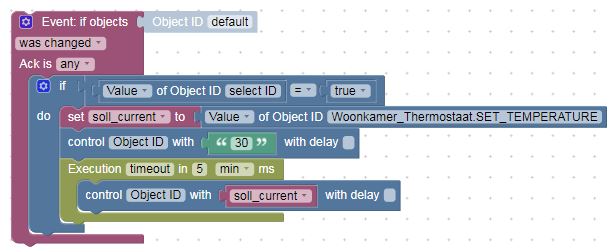

              Da ich deinen export nicht habe mal ein beispiel mit temperatur sensor bei mir, die logic ist halt den jetzigen SOLL wert in eine variable zu schreiben welche du spaeter wieder bentzt.
              Wen ich das richtig verstanden haben willst du:
              • das script starten beim ausloesen eines triggers
              • die jetztig eigenstellte temperatur speichern
              • einen hoeheren wert setzen
              • nach 5 minuten die vorige temperatur wierderzuruckstellen
              bei control object ID halt noch die richtige werte rein, sollte ein beispiel sein mal auf die schnelle :)
