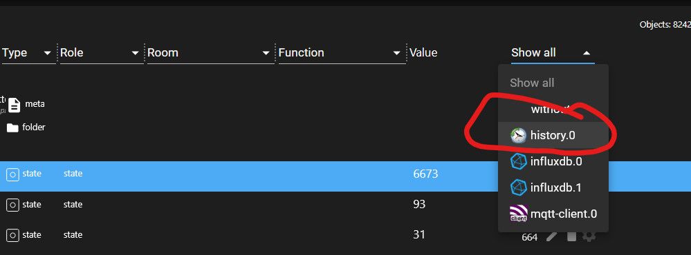

          Nein, genau das ist der Vorteil beim Arbeiten über die Filter:
          1. Filter "history.0" aktivieren. Damit werden nur noch Datenpunkte angezeigt, die bisher den History-Adapter aktiviert hatten.

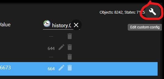

          1. Auf den Schraubenschlüssel klicken. "Warn"Meldung bestätigen. Nun werden alle Änderungen auf die vorher gefilterten DP vorgenommen.

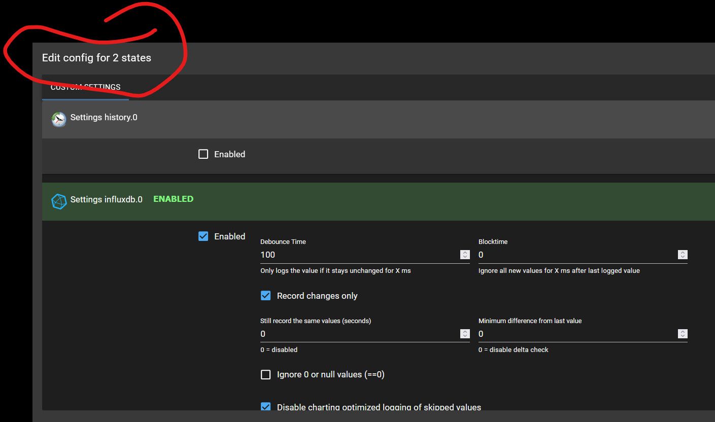

          1. History Adapter deaktivieren, InfluxDB Adapter aktivieren, alle gewünschten Einstellungen vornehmen und speichern.
          Fertig. Damit haben alle DP, die bisher in History geschrieben haben, die Einstellung, ab sofort die Daten nach InfluxDB zu schreiben.
