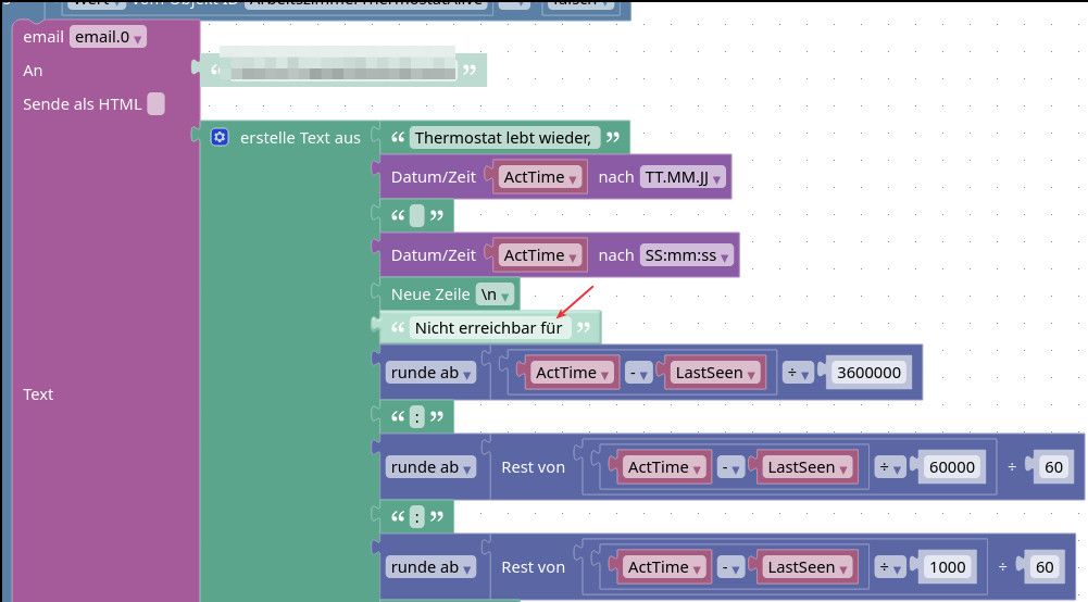

      Nach "Nicht erreichbar ..." kommt irgendein Zeichen - Müll, es sieht nach einem falsch kodierten "ü" aus ..
      Dieses "ü" ist es - werde es pragmatisch mal durch "ue" ersetzen - die 90er rufen an ;-)
      NACHTRAG:
      Das ist definitiv einen Issue wert ... Da die Mail ja "sauber" dargestellt wird, würde ich sagen, für den Email-Adapter, was das Logging angeht...

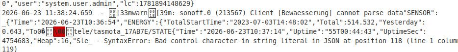

        Nachtrag 2, es war nicht der Mail-Adapter, sondern der Sonoff Adapter ... der Loggt anscheinend "kaputte" JSON-Pakete, ohne sie zu "entschärfen"!
        Die Textdatei ließ sich mit der Linux-Mint-Textverarbeitung "xed" wohl einlesen, es gab aber eine Warnung...
        Die geöffnete Datei enthält einige ungültige Zeichen. Wenn Sie die Bearbeitung fortsetzen, könnten Sie das Dokument unbrauchbar machen.
        Sie können auch eine andere Zeichenkodierung wählen und es erneut versuchen.
        Hier wahrscheinlich die problematische Stelle (grep scheint wohl etwas "Voraus" zu lesen, deshalb hatte ich den Zeitpunkt früher gesehen)
        2032bcb6-c585-480c-b0e3-27aab75e32df-image.jpeg ```
        Habe einen Issue erstellt https://github.com/ioBroker/ioBroker.sonoff/issues/586

            Ich glaube, das ist ein klassisches Shit In -> Shit Out Problem.
            Das Tasmota-Device, was per Sonoff-Adapter ausgelesen wird, schickt ein verkrüppeltes JSON-Telegramm per MQTT.
            Der Sonoff Adapter merkt, dass das Telegramm nicht "astrein" ist
            "SyntaxError: Bad control character in string literal in JSON at position 118 (line 1 column 119)"
            Trotzdem wird das empfangene JSON an die Log-Message WIE ES IST angehängt ...
            Hier ist das nur eine Unbequemlichkeit, weil danach das Log-File nicht mehr mit grep durchsuchbar ist.
