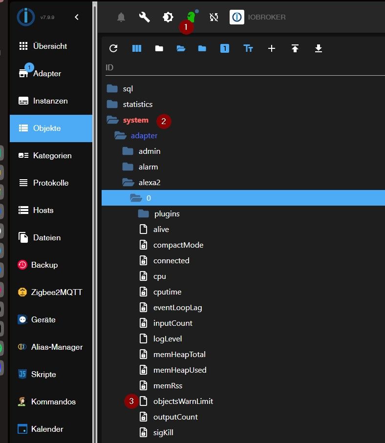

    Ich habe jetzt viel hier gelesen und nichts funktioniert. Ich möchte für meine alexa2 Instanz das Objektlimit erhöhen, aber irgendwie funktioniert das nicht.
    Ich habe versucht, unter Objekte/alexa2/0 einen Datenpunkt mit folgendem Wert anzulegen: objectsWarnLimit 15000.
    Aber das klappt nicht. Ich kann im Expertenmodus nur ein Verzeichnis anlegen, keine Zahl????
    Über SSH mit unten stehenden Befehlen, kommt auch die Meldung:
    The object "system.adapter.alexa2" was updated successfully
    Aber es ändert sich nichts, Limit ist immer noch 5000.
    Adapter stop/start habe ich natürlich gemacht.
    Es ist übrigens egal, ob ich system.adapter.alexa2 oder adapter.alexa2.0 eintrage, es ist immer succesfully.
    Was mache ich falsch?
    iobroker object set system.adapter.alexa2 common.objectsWarnLimit=15000
    iobroker object set system.adapter.alexa2.0 common.maxObjects=15000

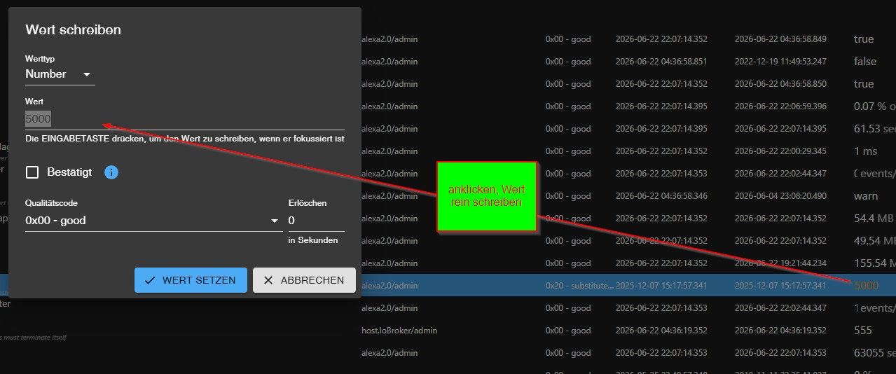

      @jamalau sagte:
      @jamalau sagte:
      den Datenpunkt den du suchst, gibt es schon
      6928cd85-26b7-48d5-bf10-4eeae3f30bd4-image.jpeg6ef62d47-f699-4132-ad31-16f65f5d09d9-image.jpeg
      generell ist aber zu prüfen, warum so viele Objekte, hast du so viele Geräte, oder liegen da eventuell unzählige Leichen?

        Danke, das war's. Deine Bilder haben geholfen. War auf dem falschen Weg, nicht im System, sondern direkt in den alexa2 objekten.
        Und ja ich habe so viele Objekte.
