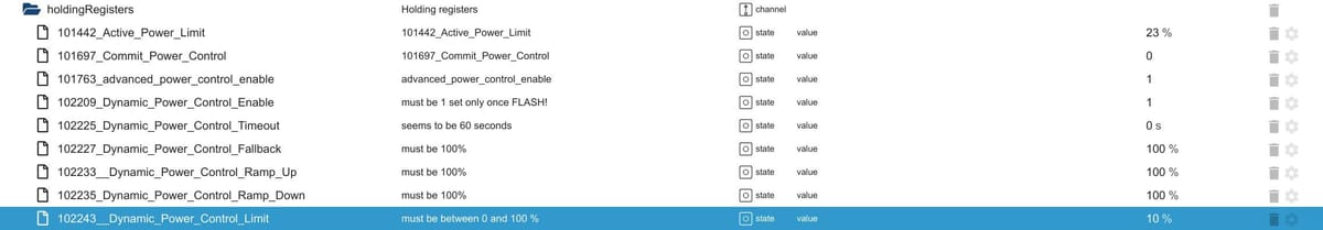

    hat jemand eine dynamische Leistungsreduzierung via modbus TCP mit SolarEdge Invertern realisiert? Viele Beschreibungen im INET sind nicht funktionsfähig. Die folgende Lösung scheint zu funktionieren, ich habe diese mit iobroker ausprobiert.
    https://gist.github.com/TomasTerhaag/aa6aa059fbedee6f49a7c010ac5c9393t
    Eine Beschreibung der Register habe ich nur für Terramax Modelle gefunden mein SE10K-RWB48 scheint aber die gleichen Register zu haben.
    https://knowledge-center.solaredge.com/sites/kc/files/se-modbus-interface-for-solaredge-terramax-inverter-technical-note.pdf
    Im Screenshot ist ein aktuelles Power Limit aktiv. Der WR reduziert die Leistung innerhalb einer Minute auf 10% so wie es in dem Register Dynamic_Power_Control_Limit steht, die aktuelle Leistung im Screenshot wärend dieser Phase ist 23%. Nach einer Minute geht das ganze umgekehrt wieder auf 100%.
    Ich habe mal meine TSV Datei angehängt. Ganz wichtig bestimmte Register sind im Flash des WR, die dürfen nicht dauernd geschrieben werden, deshalb schreibe ich nur in das Dynamic_Power_Control_Limit Register.

      Die Register sind bei iobroker 40000 +1.
