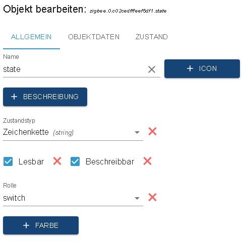

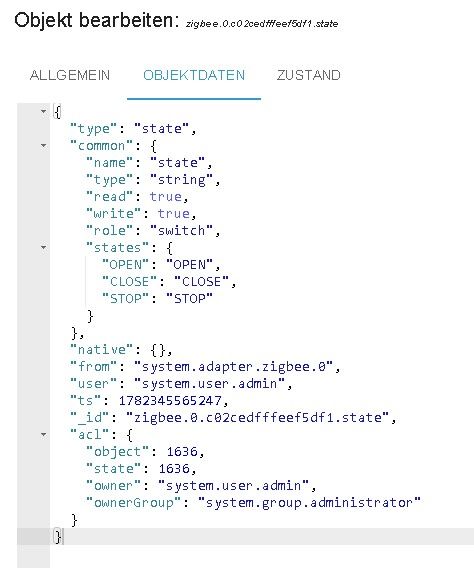

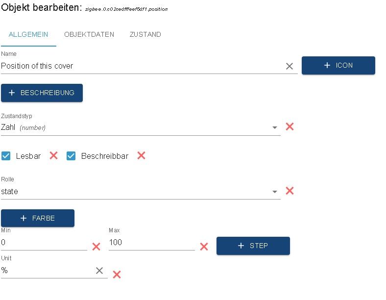

    Habe über zigbee verbunden
    kann aber nicht rollos hoch -Runter Position fahren 0% bis 100%
    state Open -closed
    Bin verbunden über Zibee Adapter (sonoff)
    die 3 gelbe Datenpunkte kann ich schreiben werden auch übernommen aber es wird nicht gefahren
    oder Tasmota flashen ?

      alle 3 kannst du bestimmt nicht schreiben da der motor_run_status ein read only ist... also bring nix wenn du den schreibst.
      mehr Inof zu dem Gerät währe hilfreich
      zeigmal die Kachel

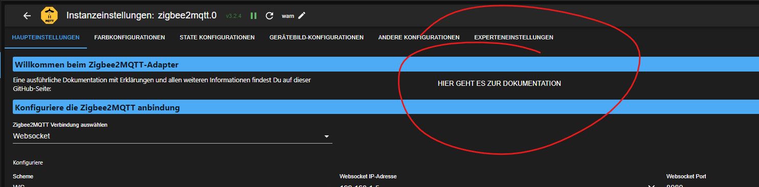

                    @arnold liest du meine Beiträge ???
                    und wozu wechseln SONOFF ZBDongle-P Zigbee 3.0 USB-Stick Plus pack da neue Firmware drauf .fertig ..
                    habe aber nicht viel gefunden wie ich zb2mqtt adapter einrichten kann
                    gleich platzt mir der Arxxxx .. im ernst .. https://github.com/arteck/ioBroker.zigbee2mqtt/blob/main/docs/wiki.md
                    und im adapter selbst
                    wo soll ich es noch Publizieren in der BILD ??

                      Du muss zuerst den Rollomotor kalibrieren, weil ohne Kalibrierung kennt er die 0 und 100% nicht.
