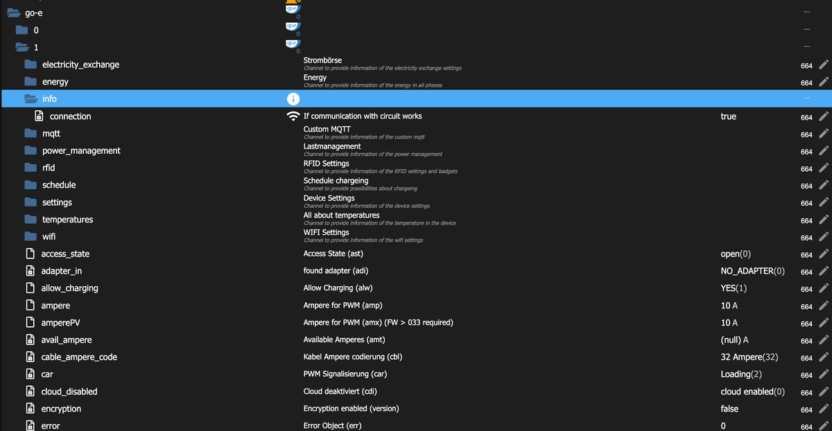

    Hallo!
    geht die Phasenumschaltung aus dem goE Adapter ?
    aktuell mache ich es über mqtt - trx (das würde ich gerne einstampfen)

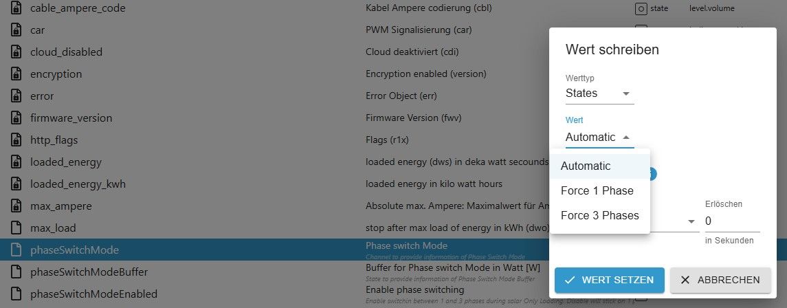

          habs grad damit probiert, schaltet nicht um ?
          BG
          • HumidorH Humidor
            Samson71S Offline
            Samson71S Offline
            Samson71
            @Humidor
            Also ich habe es aus ioBroker heraus probiert und die Reaktion in der App ist erfolgt und umgekehrt. App Richtung ioBroker dauert ein einen Augenblick länger. Mehr kann ich aktuell nicht machen, da kein Fahrzeug verfügbar ist. Wie setzt Du den Wert?
            Markus
            Bitte beachten:
            • HumidorH Offline
              HumidorH Offline
              Humidor
              im Objektbaum gesetzt, ohne und mit bestätigen

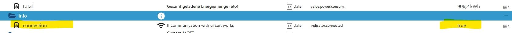

                @Humidor
                Korrekt verbunden ist er aber?
                Markus
                Bitte beachten:
                • HumidorH Offline
                  HumidorH Offline
                  Humidor
                  ja natürlich und eine Ladung läuft gerade
