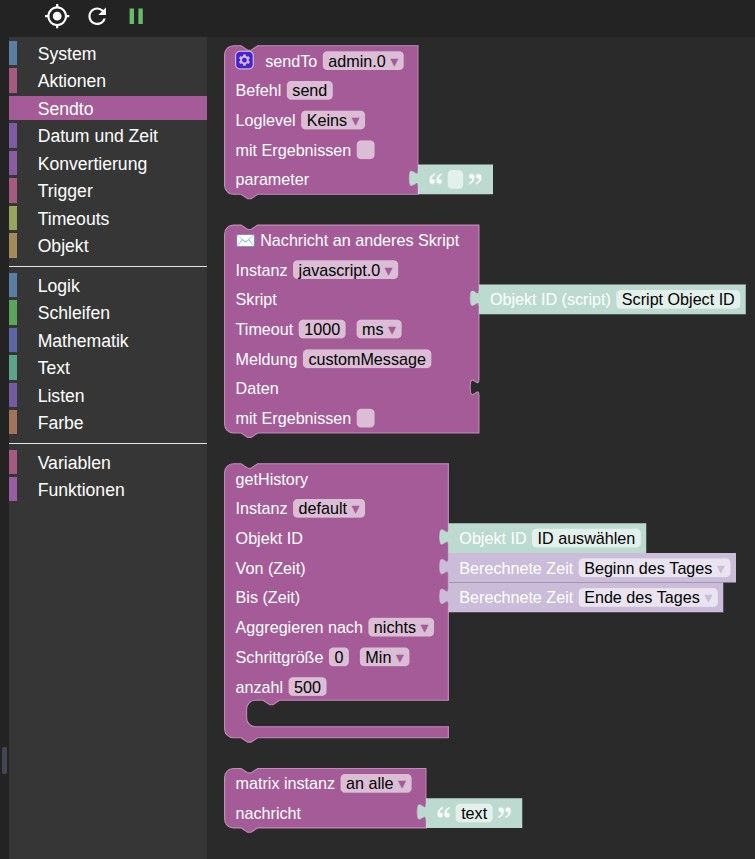

    Hallo, ist das nur bei mir so?
    Bei mir fehlen die Parameter "sendTo", "text", "to" und "subject"
    leider kann ich nicht sagen, wann es bei mir verschwunden ist.

      @jolic
      Für emails gibt es einen eigenen Block.

        danke für die Rückmeldung!
        dann habe ich mir das evtl kaputt gemacht? bei mir schaur das so aus:

          @jolic [sagte]: bei mir schaur das so aus:
          Wenn du den Email-Adapter gerade erst installiert hast, mache einen Browser-Refresh.

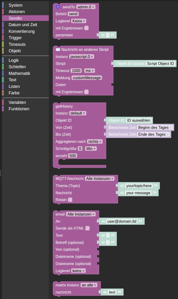

            den E-Mail-Adapter nutze ich schon seit längerer Zeit. Ich habe bereits ein "iob fix" durchgeführt und den Pi neu gestartet, leider hat das nichts gebracht. nun werde ich mein Backup per "iob restore" in der Konsole zurückspielen....
            ioBroker | RPi 4 (SSD) | EndeavourOS (headless)
            • jolicJ Online
              jolicJ Online
              jolic
              Puh! Das Restore hat funktioniert, alles ist wieder da! Vielen Dank für eure Tipps! Jetzt werde ich mein System noch einmal komplett durchchecken.
