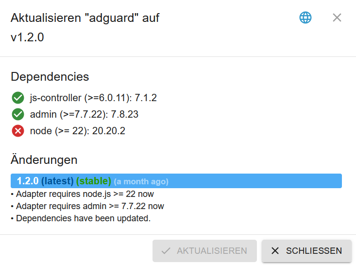

          und was sagt mir das hier....da stehts doch aber..
          Thomas BraunT mcm1957M 2 Antworten Letzte Antwort

              @Kusselin sagte:
              Da steht, dass der Adapter mindestens nodejs@22 erwartet, du aber nur 20.20.2 im System zur Verfügung stellst.
              Also auf nodejs@22 bringen...

                @Kusselin sagte:
                Ääääähhhhh?
                Da seh ich nur dass der Adapter nicht installiert werden kann da du noch node.js 20.20.2 hast und >= 22 verlangt wird.
                Oder was meinst du mit "da stehts doch aber" ?
                Die Zeile mit dem roten X sagt
                Node Anforderung >= 22 ist nicht erfüllt das derzeit node 20.20.2 installiert ist.
                Ist das deine Frage ?

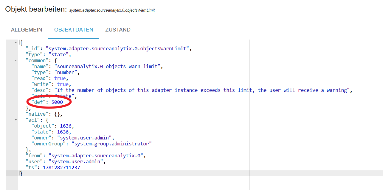

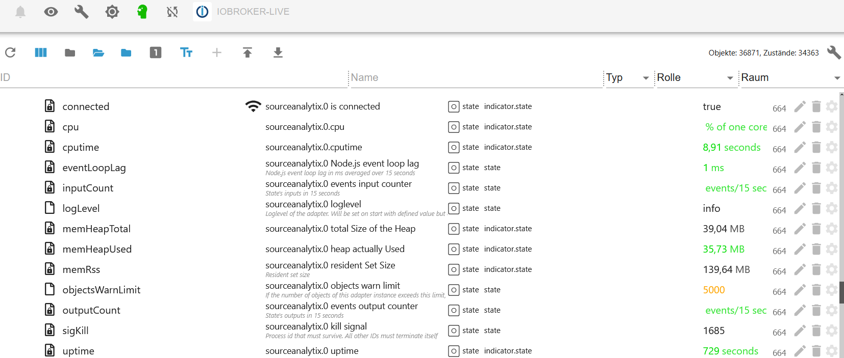

                                das limit unter System im entsprechenden Adapter lässt sich nach Speichern nicht überschreiben:
                                ich müsste das auf 10000 raufsetzen

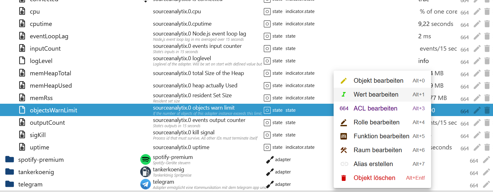

                                      @Kusselin geh in den Objekten im Expertenmodus in system.adapter.sourceanalytix.0.objectsWarnLimit und ändere dort den Wert

                                          @Homoran sagte:
                                          nein...da gehts doch nicht...
