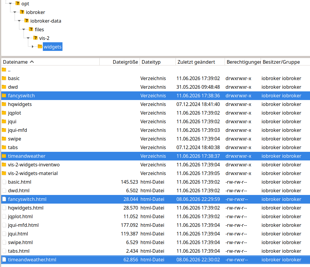

        Moien, hier meine Zusammenfassung:
        Wie berichtet musste ich zunächst 3 alte VIS-widgets deinstallieren, bevor ich den alten VIS-Adapter entfernen konnte. Verwirrend ist jedoch, dass diese 3 widgets im VIS2-Editor weiterhin verfügbar sind und auch funktionieren (meinen hq-Widgets musste ich nicht deinstallieren).
        Unter folgendem Pfad sehe ich die entsprechenden Dateien weiterhin:
        /opt/iobroker/iobroker-data/files/vis-2/widgets
        Dort sind u.a.:
        • timeandweather.html
        • fancyswitch.html
        • jqui-mfd.html
        • sowie die jeweiligen Unterordner
        Wenn ich eines dieser Widgets neu installiere, wird automatisch wieder das alte VIS mit installiert (wegen Abhängigkeit), was ich eigentlich nicht mehr benötige. Aktuell ist das für mich in Ordnung, da ich die Widgets in VIS2 weiter nutzen will und alles problemlos läuft.
        Allerdings stellen sich mir folgende Fragen:
        1. Warum wurden diese 3 alten VIS-Widgets nicht vollständig deinstalliert? Ist das so gewollt oder handelt es sich um einen Bug?
        2. Da die 3 Widgets als "deinstalliert" gelten, erhalte ich vermutlich auch keine Updates mehr dafür (sofern diese überhaupt noch gepflegt werden).
        3. Wenn ich ein vollständiges Restore über den Backup-Adapter durchführe, werden diese drei Widgets dann fehlen? das wäre für mich nicht kritisch, da ich zusätzlich Backups von /opt/iobroker-data/ erstelle.
        Habt ihr ähnliche Erfahrungen beim Deinstallieren des alten VIS-Adapters gemacht? Evtl sollte ich die entsprechenden Maintainer auf GitHub kontaktieren und nachfragen, ob sich die Abhängigkeit dieser Widgets vom alten VIS lösen lässt?
        Danke für weitere Infos und Tipps!
        ioBroker | RPi 4 (SSD) | EndeavourOS (headless)

                      #21
                      @icebear Danke! 👍
                      nach dem Upgrade auf 2.14.3 werden die 2 Widgets bei mir im Editor nicht mehr angezeigt.
                      Im Ordner /opt/iobroker/iobroker-data/files/vis-2/widgets sind diese jedoch weiterhin vorhanden (siehe FileZilla Bild, widgets die nicht entfernt worden sind blau markiert).
                      Funktional läuft alles, aber ich lege Wert auf ein sauberes und aufgeräumtes ioBroker-System. Evt werde ich VIS einmal komplett deinstallieren, verbleibende Reste im vis-2-Ordner manuell entfernen und anschließend VIS neu installieren.
                      Oder hat sonst jemand eine Idee oder einen Vorschlag dazu?
                      Nachtrag
                      Noch ein Hinweis (ich empfehle das niemandem), und natürlich habe ich Backups:
                      Nach dem Upgrade habe ich den Inhalt der Datei /opt/iobroker/iobroker-data/files/vis-2/widgets.html mit dem Stand von gestern verglichen, natürlich ohne dabei etwas zu verändern.
                      Dabei ist mir aufgefallen, dass Codezeilen meiner deinstallierten Widgets nun in der widgets.html fehlen, also sauber entfernt worden. Vorläufig werde ich daher nur die nicht gelöschten Daten manuell entfernen.
                      Nochmals der Hinweis: Ich empfehle diese Vorgehensweise niemandem!
