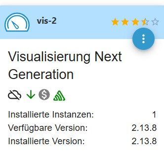

        Manuel001
        @skvarel
        Ich habe 2.13.8
        Mir wird aber kein Update angezeigt.
        Ich habe es mit Chrome und Brave (Windows) probiert.
        • M Manuel001
          @skvarel
          Ich habe 2.13.8

          @Manuel001 2.14.0 ist die aktuelle Beta Version, du bist dann mit hoher Wahrscheinlichkeit im stable repository unterwegs.
          Der von dir beschriebenen bug ist mit 2.13.17 gefixt worden https://github.com/ioBroker/ioBroker.vis-2/issues/593
