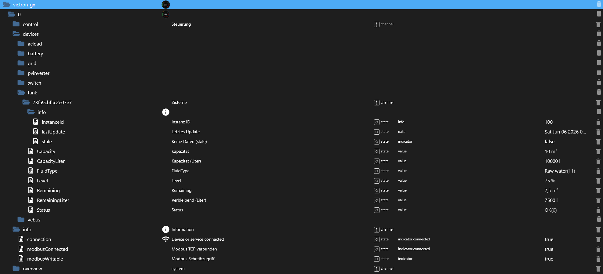

    🔌 Neuer Adapter: ioBroker.victron-gx – Victron GX Geräte nativ in ioBroker
    ⚠️ Hinweis gemäß Forenregeln: Dieser Adapter wurde mit Unterstützung von KI (Claude von Anthropic) entwickelt. KI war dabei mein Werkzeug – so wie andere einen Linter, ein Framework oder Stack Overflow nutzen. Architektur, Designentscheidungen und Tests lagen bei mir.
    Ich freue mich, meinen neuen Adapter für Victron GX Geräte (Cerbo GX, Venus GX, Ekrano GX) vorzustellen!
    ✅ Vollständig lokale Verbindung via MQTT – keine Cloud, kein VRM-Konto nötig
    ✅ Automatische Device Discovery – Batterie/BMS, MultiPlus, MPPT, Grid Meter, PV-Wechselrichter werden automatisch erkannt
    ✅ Volle ESS-Steuerung via Modbus TCP – Sollwerte, Min-SoC, Einspeisegrenzen und mehr
    ✅ Virtuelle Schalter schaltbar
    ✅ Saubere Datenpunkt-Struktur mit Einheiten und Rollen
    ✅ Kein manuelles Eintragen von Registern
    Der Adapter ist bereits funktionsfähig, auf npm verfügbar und der PR ins offizielle ioBroker-Repository ist gestellt.
    👉 GitHub: https://github.com/Sefina-DS/ioBroker.victron-gx
    Warum KI als Werkzeug?
    Die Kombination aus ioBroker Adapter-API, lokalem MQTT-Protokoll von Victron und Modbus TCP ist technisch komplex. KI hat mir geholfen, schneller sauberen TypeScript-Code zu schreiben, Fehler zu finden und Best Practices einzuhalten – ähnlich wie ein erfahrener Pair-Programming-Partner. Das Ergebnis ist ein Adapter, den ich als Einzelperson in dieser Qualität alleine deutlich länger gebraucht hätte.
    Ich suche:
    🔍 Tester mit Victron GX Hardware (egal welches Modell)
    💬 Feedback zur Datenpunkt-Struktur
    🐛 Bug-Reports aus der Praxis
    🌱 Langfristig: eine kleine Community rund um Victron + ioBroker
    Fragen, Feedback und Kritik sehr willkommen! 🙏
    "Beispiel: Automatisch erkannte Zisterne – kein manuelles Konfigurieren, kein Register-Eintragen."
    📋 Status: ✅ offiziell im Latest-Repo · aktuelle Version 0.8.10

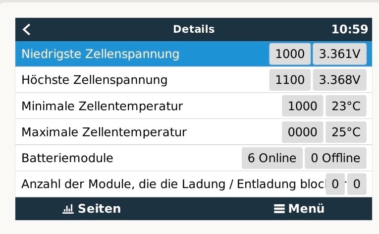

                @Sefina sagte:
                Interessant mit dem Wechsel auf Kabelanbindung – klingt nach einer sehr stabilen Lösung. Falls dbus-mqtt-battery dabei rausgefallen ist, wäre der Adapter für die BMS-Einbindung eh nicht relevant.
                Ist zwar hier OT aber weil Du es erwähnt hast, habe ich nochmal nachgeschaut. Ich hatte dbus-mqtt-battery tatsächlich für die Dalys im Einsatz, weil da jedes mit einem D1mini versehen war, der die Daten per MQTT geliefert hat. Als ich noch China-Kram im Einsatz hatte war das alles problemlos, aber Victron zickt, geht auf Fehler und stellt den Dienst ein wenn ein BMS "vermisst" wird. Das kam bei den Daly-Wemos ab und an mal vor. Ich habe deswegen dann auf JK-B2A8S20P-HCRPB umgestellt und damit dbus-mqtt-battery überflüssig gemacht, weil die BMS auch CAN/RS485 können und mittels JK-BMS Interface Board per Kabelverbindung direkt am Cerbo hängen.
                Das erste BMS mit dem Victron VE.Can Kabel am VE.Can Port des Cerbo und die anderen 4 BMS daran in Reihe als Slave per RS485. Die Verbindung ist so zwar stabil und auch ein WLAN-Ausfall spielt so keine Rolle mehr. Das führt aber auch dazu, dass in Victron z.B. nur jeweils die Min/Max Werte der höchsten bzw. niedrigsten Zellspannung (über alle 5 Packs hinweg) angezeigt werden. Gleiches gilt für die Zelltemperatur. Um wieder alle einzelnen Zellwerte zu bekommen, hängt an jedem BMS noch ein ESP32 Wroom per BT dran und liefert die Einzelwerte incl. aktuellem Charge/Discharge und SoC per MQTT zur Darstellung in ioBroker. Wobei das eben für die reine Funktion des Victron-Systems keine Rolle (mehr) spielt.

                  @Sefina sagte:
                  @Samson71 sagte:
                  Das sollte aber am BMS liegen.
                  Bei meinen Pytes via BMS CAN sieht es genauso aus.
                  Angeblich soll es (bei anderen Batterien??) Über rs232 trotzdem gehen einzelne ZellWerte zu bekommen.
                  Hab ich mich aber nicht rangetraut
                    @Samson71 sagte:

                    Samson71
                    @Homoran sagte:
                    Wohl eher an der Anbindung, bzw. an Victron. Meine BMS liefern ja jedes für sich alle Werte. Über den Weg per ESP32 habe ich ja alle Werte. Aber der "Master" am CAN kontrolliert praktisch die anderen BMS und darüber werden nur Min/Max Werte über alles bzw. alle Zellen geliefert.
