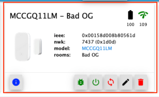

    habe einen Aquara Türsensor, der sich aus dem ZigBee verabschiedet hat.
    Habe den Zigbee Adapter in der 3.3.5 laufen.
    Habe versucht den neu zu pairen mit folgendem Ergebnis:
    DeviceConfigure successful 0x00158d008b80561d MCCGQ11LM

    Jetzt gibt es alle paar Sekunden im iob log:
    zigbee.0
    	2026-06-05 17:21:38.845	warn	DeviceAvailability:ELEVATED: Non-pingable device 0x00158d008b80561d lumi.sensor_magnet.aq2 was last seen '963.416' seconds ago.
    Er zeigt sich zwar als "grün" bringt aber keine neuen Werte mehr:
    iobroker in Debian-VM auf Proxmox Server (Ryzen 7 / 32GB / 1TB NVMe SSD) als Master - mehrere Raspberry Pis (3+4) als Slaves. InfluxDB V2 und Grafana auf LXC.
    *Wer freundlich ist, dem wird freundlich geholfen *

      Du hast den im device-debug laufen, siehe auch den grünen Käfer auf der Kachel:
      Versuch mal bitte:
      • gerät aufwecken
      • direkt (<1 s später) via dem button mit den 2 roten Pfeilen im Kreis das Gerät neu konfigurieren
      A.

        @Asgothian sagte:
        Ja, das ist/war Absicht.
        Oder meinst Du , dass daher die Einträge in iob log kommen?
        --> habe jetzt wieder Debug ausgemacht.
        Ich war ggf. zu ungeduldig:
        Nachdem re-koppeln habe ich dann später den Adapter nochmals komplett neu gestartet, dann waren bis auf ein Gerät alle erst einmal rot. Jetzt nach einiger Zeit haben sich wohl alle (inkl. dem Gegenständlichen) wieder sauber eingebucht.
        Danke trotzdem für die Hilfe!

                @reutli sagte:
                Ja, der Device Debug ist genau für diese Meldungen gedacht - damit du sehen kannst was an Daten an das Device gehen.
                Zum Thema trennen:
                Am roten Pfeil mit dem Fingernagel (Schraubendreher geht auch) einhaken und den weissen vom grauen Teil trennen.
                Brauchst du auch wenn irgendwann mal die batterie alle wird.
                A.
