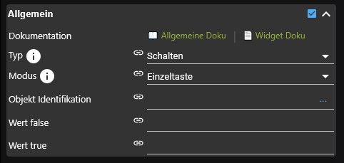

            @Sebart78 .. das ist aber kein VIS2 Widget!
            Bitte keine inventwo VIS1 Widget im VIS2 Adapter verwenden.
            EDIT:
            Erkennbar am "tpl: ..."
            So sieht das bei unseren VIS2 Widgets aus:
             "tpl": "tplInventwoWidgetUniversal"
            Bei dir steht:
                "tpl": "i-vis-universal"
            Das ist aus dem VIS1 Widget Adapter!

                Och nöööö 😱 Das kann doch nicht wahr sein! Ich bin so ein Rindviech 😲 !!!
                Ihr hattet leider absolut recht - das war/ist ein Widget aus VIS1. Ich habe da vor langer Zeit mal mit angefangen mit 0,0 Ahnung, alles mögliche installiert, rumprobiert etc. Das ist noch ein Überbleibsel aus der Zeit, aber weil es meist funktioniert hat, habe ich es immer wieder kopiert. Inventwo design für VIS2 ist sogar installiert. Ich habe es nur nicht hergenommen.
                Jetzt funktioniert es grundsätzlich ☺ . Muss mich nur noch ein bisschen damit beschäftigen.
                Vielen Dank für eure Hilfe und noch mal sorry für den dummen Fehler 😌
