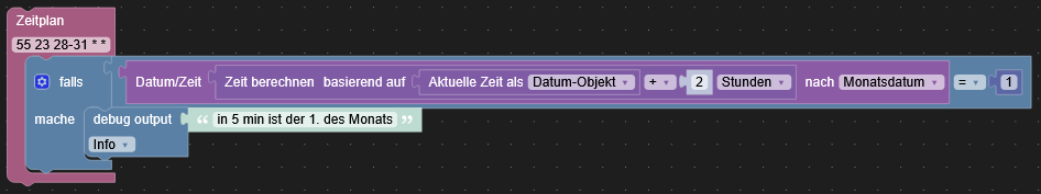

    Hallo Blockly Experten.
    Derzeit verwende ich nachfolgende 3x Zeitplan-Blocklys damit die Monatswerte der "Erzeugten KWh" und der "Verbrauchten KWh" meiner PV-Akku-Kleinanlage jeweils am letzten Tag im Monat um 23:59 Uhr gespeichert werden:
    Diese funktionieren.
    Nun wollte ich das etwas vereinfachen und habe probehalber dieses Blockly erstellt:
    Das hat aber letzte Nacht (31.05. 23:55 Uhr) nicht funktioniert.
    Was ist daran falsch ?? Welchen Denkfehler habe ich :-(
    Kann mir da ein Experte auf die Sprünge helfen :-)
    Schon mal recht herzlichen Dank und Gruss
    vom Mario

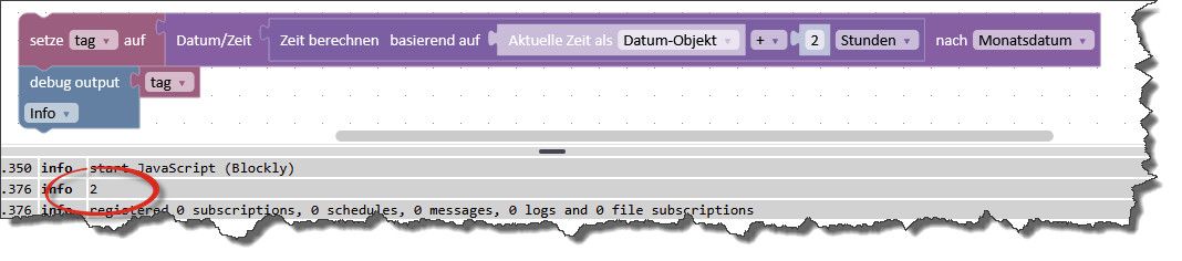

      @Mario64 ich kenne das nur mit Millisekunden (also +7200000)
      Was kommt denn bei deiner Rechenoperation für ein Timestamp heraus

        @Mario64 [sagte]: Was ist daran falsch ??
        Ich kann keinen Fehler erkennen.
        @Homoran sagte in letzter Tag im Monat Zeitplan Blockly ausführen:
        Das macht Blockly automatisch bei 2 Stunden.
          Mario64
          @Homoran sagte:
          @Mario64 Was kommt denn bei deiner Rechenoperation für ein Timestamp heraus
          Hi, es wurde ja nicht ausgeführt. Kein Eintrag im LOG.
          Wo kann ich den Timestamp abfragen ?

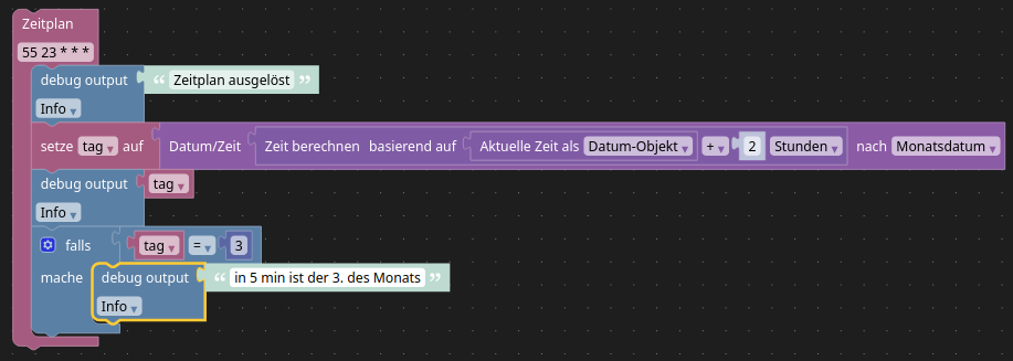

            Da das ganze auf einem Produktivsystem läuft habe ich das Blockly probehalber zusätzlich aktiviert.
            Es gab keinen LOG-Eintrag um 23:55, also gehe ich davon aus das es nicht funktionuckelt hat.
            Ich möchte die 3 einzelnen zu einem Zusammenfassen, aber erst wenns läuft :-)
            Deshalb nur den "debug output".

              Vielleicht mehr Logging einbauen, um das Problem einzukreisen.
              • Ein "sonst" Zweig mit Logging an den Tagen, wo es zu Recht nicht geklappt hat.
              • Logging vor den "falls" Block um zu schauen, ob der cron Block überhaupt ausgeführt wurde.
              • CodierknechtC Offline
                Codierknecht
                Ich würde das Ergebnis erstmal in eine Variable packen und das CRON auf täglich ändern.
                Dann kannst Du das zum testen mal überprüfen.

                  Mario64
                  Guten Morgen.
                  @Codierknecht @martinp
                  Ich habe das jetzt so aktiviert
                  und dann mal sehen was im LOG steht.

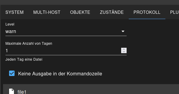

                            So.... laut LOG wurde der Zeitplan nicht um 23:55 gestartet.
                            Absolut nichts im LOG verzeichnet.
                            Jetzt kam mir der Gedanke das es doch funktioniert, weil alle anderen Zeitpläne ja abgearbeitet werden.
                            Kann es sein das nichts im LOG zu sehen ist weil dieses um 00:00 gelöscht wird ??
                            Einstellung unter "Host - Protokoll -- Maximale Anzahl von Tagen = 1
                            Ich habe das auf 3 geändert.
                            Ist mir noch nicht aufgefallen, wäre das vielleicht die Lösung des Problems ?

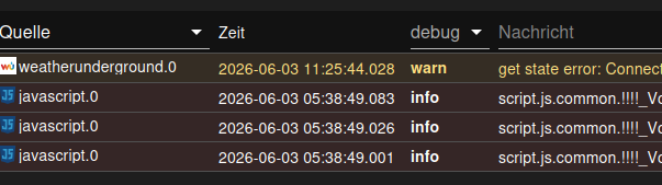

                                @Mario64 sagte:
                                Es wird standardmäßig nicht gelöscht, nur ausgeblendet.
                                Über log herunterladen müsstest du 7 Tage logs finden
                                  @Mario64 sagte:
                                  Mario64
                                  schrieb am zuletzt editiert von Mario64
                                  @Homoran sagte:
                                  Jepp, so ist es.
                                  Und im LOG steht das der Zeitplan ausgeführt wurde und sogar so wie es sein soll 😄

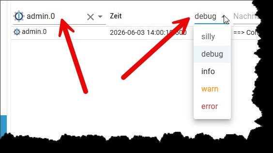

                                          Hast Du in der Protokollansicht vielleicht einen Filter sitzen?
