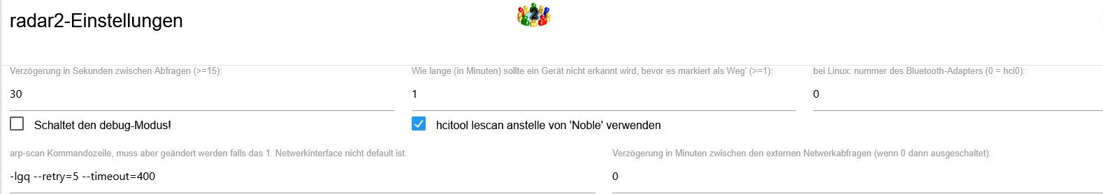

  4. Radar 2.0 erkennt Gerät erst nach 10-15 Minuten als false
    6.3k
30 Beiträge 8 Kommentatoren 1.2k Aufrufe 8 Beobachtet
  • da_WoodyD da_Woody
    @Gonzokalle sagte:
    Ja, viele feste IPs.
    gut so. sind die auch in den geräten eigetragen? hab ich damals bei den batterie shelly gelernt. unsere handys sind in den einstellungen angenagelt. ;)
    Lasse den DHCP Bereich (160-199) aber auch überwachen.
    klar, ein bereich muss für neue dinger offen sein.
    bei mir halt bisschen anders. ich hab auf /21 umgestellt, nix mehr mit 255.255.255.0, sondern 255.255.248.0.
    darum ist mein freier dhcp bereich in 192.168.7.xx angesiedelt.

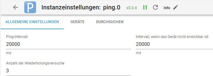

    Wieviele Geräte sind im Ping Adapter bei dir?
    die beiden handys (wichtig) und 4-5 spielerein. geht für mich rein um anwesenheit in iQontrol.
    wlan auf meinem handy deaktiviert, keine 5sec später:
    am handy wieder aktiviert, monitor gelinst, wieder grün. max 3sec...

    Ping ausbuchen: 30 bis 60 Sekunden
    Ping einbuchen: 160 Sekunden
    Wobei beim Ping 6 mal so viele IPs eingetragen sind.

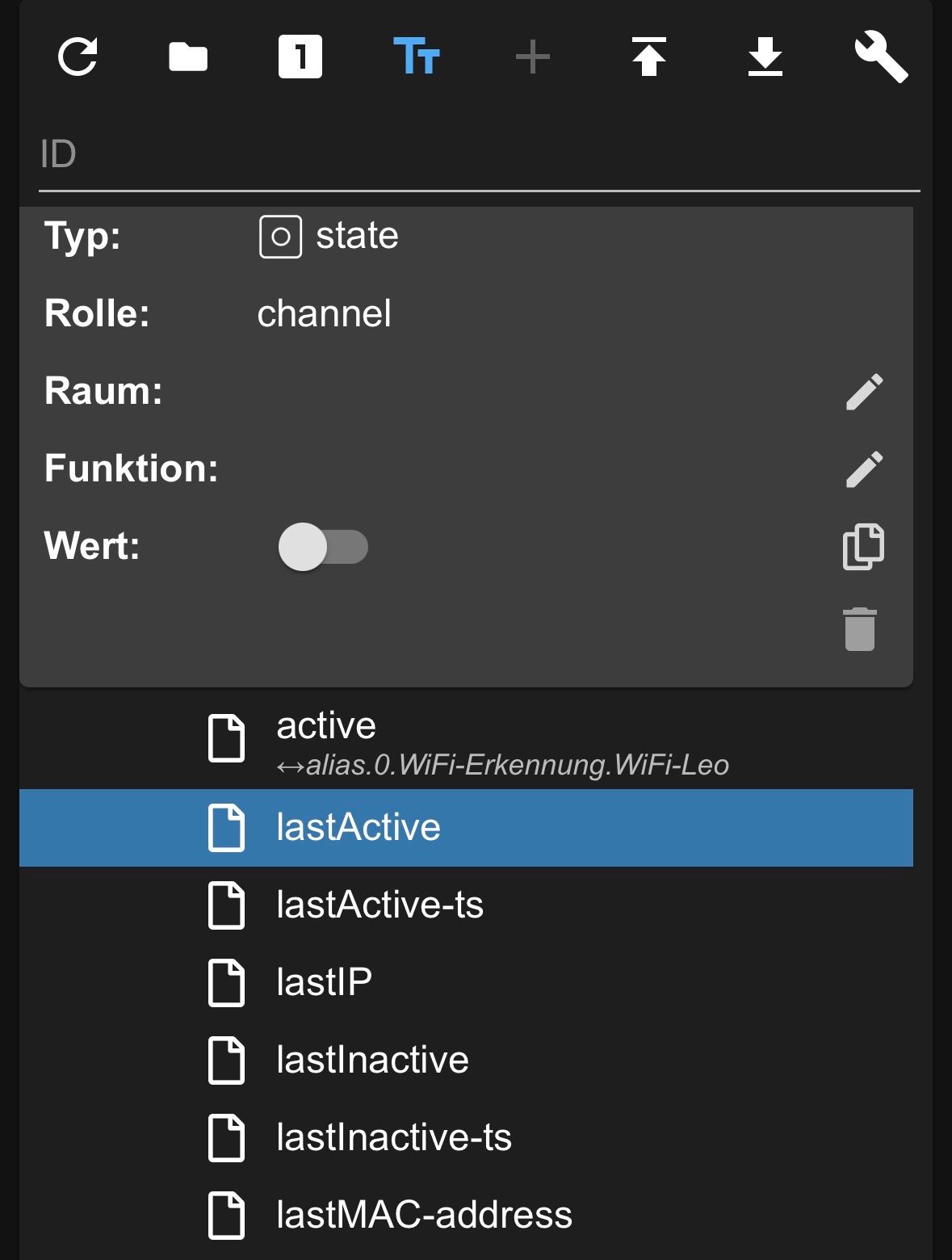

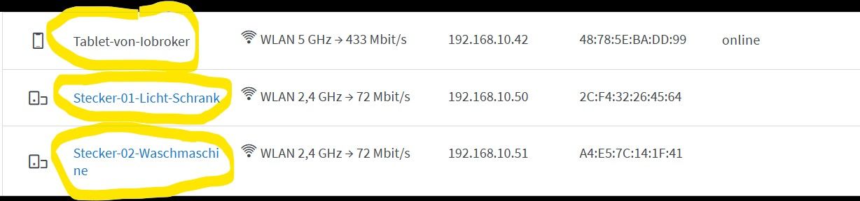

                Ist der Name der IP (Galaxy-von-xxx) beim tr064 Adapter in den Objekten eingetragen.
                Das wäre interessant.
                jolicJ 1 Antwort Letzte Antwort
                • G Gonzokalle
                  @jolic
                  jolicJ Online
                  jolicJ Online
                  jolic
                  #28
                  @Gonzokalle sagte:
                  @jolic
                  ich sehe in den Opjekten bei meinen Geräten z.b.: active, lastAvtive, lastIP, lastMAC usw. meinst du das?

                    @jolic
                    Ob der Name automatisch in den Objekten steht?
                    • jolicJ Online
                      jolicJ Online
                      jolic
                      schrieb am zuletzt editiert von jolic
                      #30
                      der Adapter erstellt unter tr-064.0.devices deine Geräte, denen du einen Namen gibst. Darunter werden anschließend die Datenpunkte (DPs) erstellt, wie auf dem Bild zu sehen ist:
                      Für den DP "active" habe ich einen Alias erstellt und verwende diesen in meinen Scripts.
                      Update: Ich habe den Text lesbarer gemacht, hoffe ich 😄
