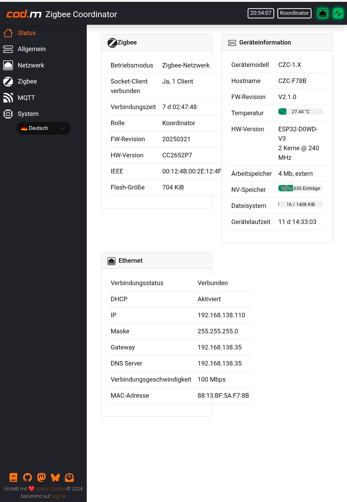

    Ich verweise da immer gerne auf die von Cod.M. Nicht die billigsten, aber mit support hier im Forum und aus DE.
    A.
    • K klassisch
      @David-G. Vielen Dank, Oh, ja, scheint mittlerweile ja eine richtige Auswahl zu geben. 2021 war das nicht so und ich mußte basteln.
      Was ist denn derzeit ein guter, gängiger und zukunftssicherer Coordinator.
      #22
      @klassisch sagte:
      Läuft einfach immer rund
      Updates über GUI, keine Probleme bisher.
      Kann per LAN oder USB angeschlossen werden, stromanschluss über USB oder POE (optionale Ausstattung)

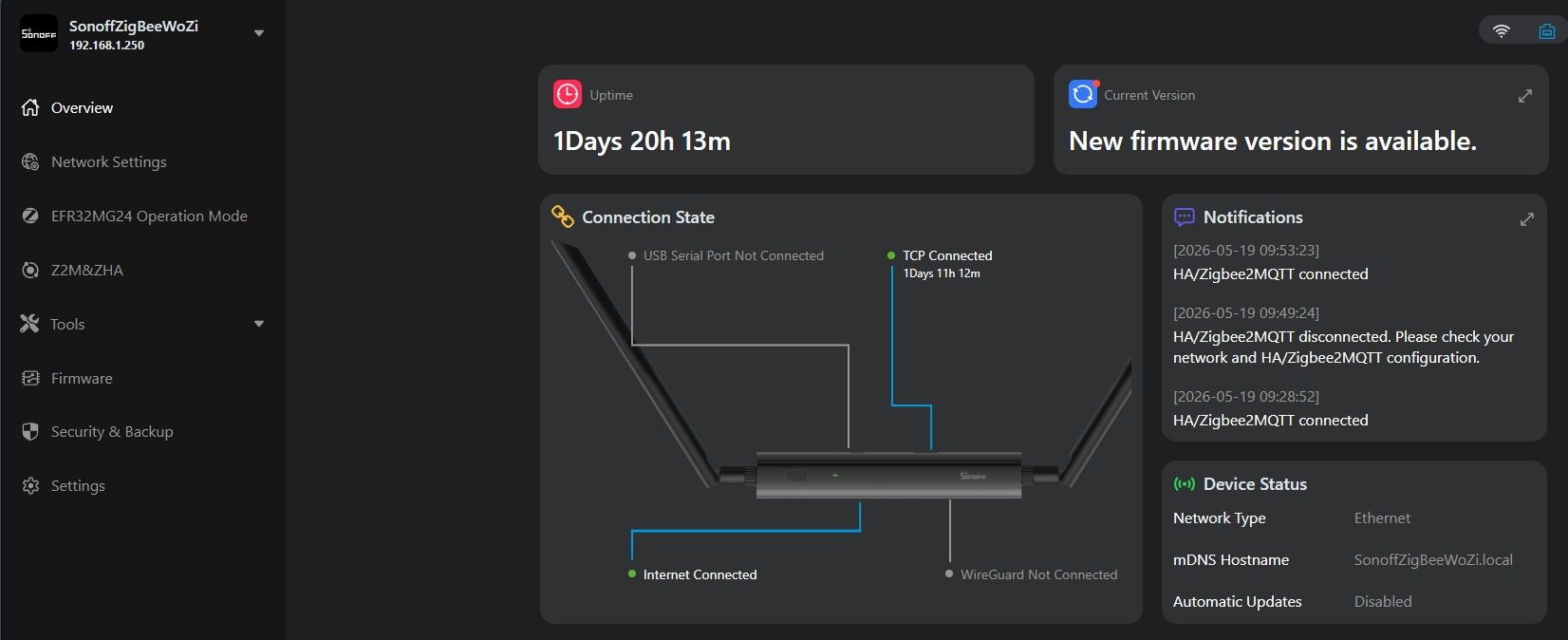

        Ich stelle bei mir gerade nach für nach um auf die Sonoff:
        https://www.amazon.de/dp/B0FMJH4DPN
        Ob die nun besser sind. Auf jeden Fall einfacher als was ich sonst so hatte

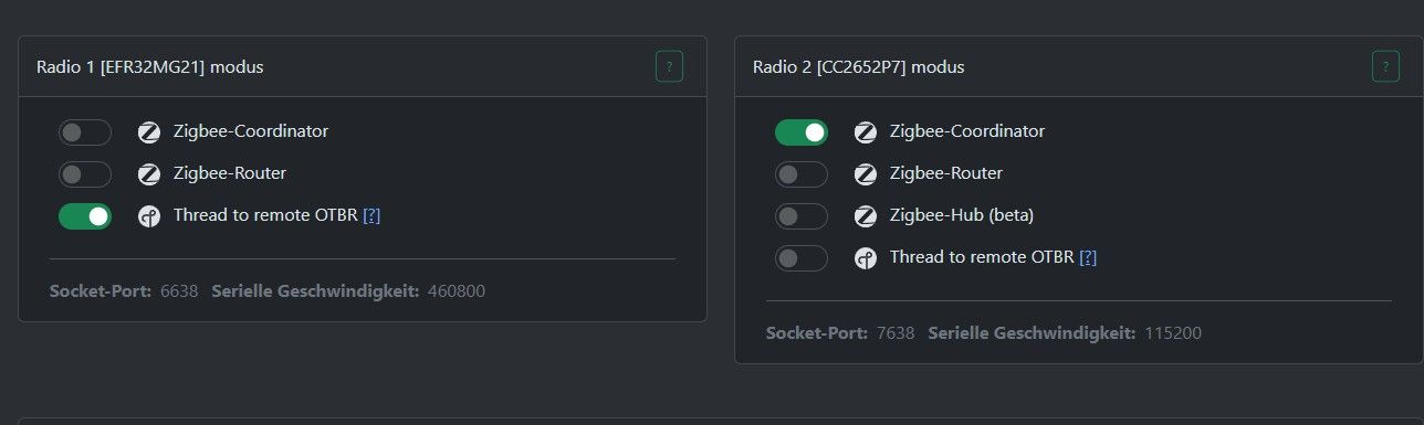

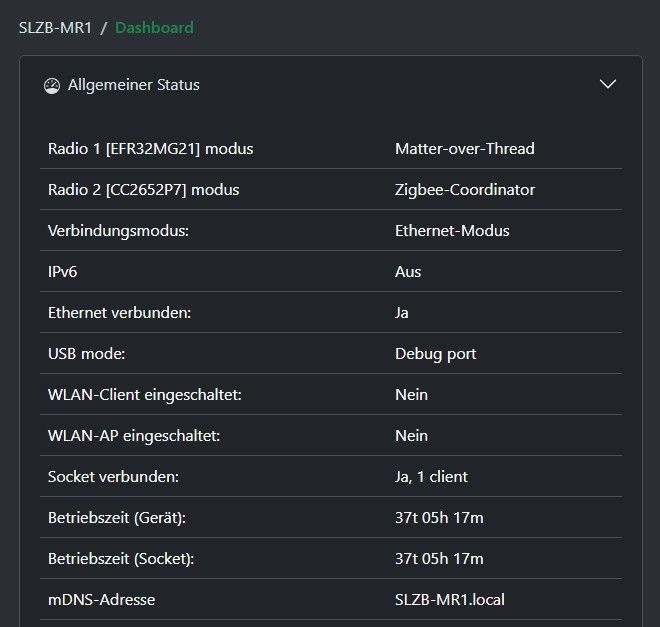

          Ich habe den Umzug von Sonoff Zigbee 3.0-P Stick auf einen SLZB-MR1 gemacht.
          Zuerst sollte Zigbee umziehen und dann für später für die Zukunft noch Thread ( mit OTBR) an Board haben über zwei Antennen und zwei "eignen" Sendern. Derzeit aber noch kein Thread device kommt aber über kurz oder lang nochmal.
          Der Umzug hat mit Hilfe des Videos von Simon42 perfekt geklappt. Alles in dem Video hier:
          https://www.youtube.com/watch?v=7CvP5lnK-fI
          Das einzige was ich machen musste sind ein paar Zigbee Geräte aus und wieder einschalten.
          Alles wurde übernommen musste keine Skripte keine Geräte neu anlernen etc.
          Also die SLZB Geräte kann man auch empfehlen.
          Angebunden über Websocket von vorher serial.

              Cod.M haben CC2652P7 Texas Instruments Multiprotokoll 2.4GHz Funkmodul. Klingt für mich vertraut und bewährt. Scheint ein Update des CC2652 zu sein. Ich erinnere mich noch, als TI um 2005 Chipcon aufgekauft und das HF-Transceiver Feld gepusht hat. Die wissen wohl was die tun.
              Und ESP32 als Serial<-> LAN Converter wird wohl auch funktionieren und wird es auch ermöglichen, daß man zum Update nicht wieder (temporär) auf USB umstellen muß.

              Die Sonoff haben EFR32MG24 als Zigbee-Chip. Welcher Hersteller steckt dahinter? Hat das Vor-/Nachteile im Vergleich zum TI

              SLZB-MR1 basiert auf "CC2652P7 und EFR32MG21". Wieso haben die zwei ZigBee-Chips? Gibt das nicht ein Kuddelmuddel? Oder wie wird das gehandhabt?
              Das referenzierte Vid bezieht sich auf Homeassistant und nicht auf ioBroker.

                #27
                @klassisch sagte:
                Ja!
                Gibt von cod.m auch eine Firmwarevariante als Thread Border Router dazu.
                Hab die Entwicklung allerdings aus den Augen verloren.
                @klassisch sagte:
                Definitiv!
                Ich hab ganz zu Beginn einmal die Firmware manuell runterladen müssen um zu flashen, seitdem geht das auch automatisch in einem Zug.
                Aber alles per LAN! Die Anbindung per USB hab ich noch nie benötigt

                  Dan.Master
                  #28
                  @klassisch sagte:
                  @Dan.Master
                  Ja im Grunde könnten beide Zigbee der EFR32MG21 ist mit der SMLight OS für Matter over Thread. Also machst du mit dem CC das Zigbee Netzwerk und mit dem EFR das Matter over Thread. Da muss nur der Betriebsmodus "eingestellt" werden.
                  Sorry Ich bin wohl ein bisschen am Thema vorbei.
                  Bei dem Video geht es um HA aber das Umziehen von einem Stick auf den anderen habe ich so gemacht. Bin selber auch nur mit IO-Broker unterwegs.
                  Mir ging es um den Schwerpunkt wenn man was neues will geht das Easy.
                  Kauft man was neues:
                  • Dann was fertiges
                  • Über LAN sogar auch POE
                  • oder USB seriell
                  • Multiband Router (Zigbbe und Thread) auf 2 verschiedenen MCUs damit sich nichts in die quere kommt.
                  DerDani

                    @klassisch sagte:
                    Der EFR ist von Silicon Labs - also auch einem Nahmhaften Hersteller.
                    Die Vor- und Nachteile sind letztendlich eher gering - die Firmware ist neuer, die Unterstützung des EFR im ZH / ZHC (der Basis auf der der Zigbee Adapter und Zigbee2MQTT mit der Hardware kommunizieren) ist noch nicht ganz so weit wie beim TI, aber das ist in Entwicklung.
                    In Deinem Fall relevant ist aber:
                    • Ein Umzug der database von einem TI Chip auf einen anderen TI Chip kann gehen sofern sich die Transportverschlüsselung nicht ändert.
                    • Ein Umzug von einem TI Chip auf einen EFR Chip geht ausschliesslich mit neuanlernen aller Geräte.
                    Ein Wichtiger Punkt noch zu den per Lan angebundenen Koordinatoren - diese haben oft intern ein NVRam, in dem sich ab Werk bereits eine ExtPanID befindet - es kann also zu problemen kommen wenn man nach meiner Anleitung den Wechsel von Koordinator A auf Koordinator B durchfürt. Um das stabil zu können muss der Koordinator die Option bieten das NVRam zu löschen. Der Cod.M tut das, bei den Sonoff und SLZB bin ich da unsicher.
                    Zum Thema Multiprotokoll: Ich persönlich nutze das lieber nicht. Wenn ich ein System haben will welches matter via Thread macht, dann nutze ich dafür lieber ein eigenes Gerät als einen 2. Chip in einem Gerät was parallel dazu das Zigbee Netz aufmacht. Das hat etwas mit redundanz und Querbeeinflussung zu tun. Dementsprechend würde ich die Liste von @dan.master so anpassen:
                    Kauft man was neues, dann:
                    • Was fertiges
                    • Anbindung via LAN, ggf. auch mit POE (sofern man POE hat)
                    • alternativ anbindung via USB
                    • Keine Multibandrouter mit 2 MCUs, um die Geräte zur Not auch örtlich getrennt betreiben zu können.
                    Nebenbei: Auch bei der Anbindung via LAN ist die eigentliche Kommunikation seriell ! Es also serielle kommunikation via USB ode seriell via LAN. Das ist auch der Grund dafür warum die Kommunikation zur Thread / Zigbee Firmware bei minimalen Netzproblemen gerne mal abbricht. Serielle Kommunikation über LAN reagiert extrem empfindlich auf Packetverlust oder out of order Packets, die bei Netzproblemen gerne mal auftreten.
                    A.

                                  Wäre das hier das passende beim Sonoff?
                                  • BananaJoeB BananaJoe
                                    @Asgothian sagte:

                                    @BananaJoe sagte:
                                    @Asgothian sagte:
                                    Ja
