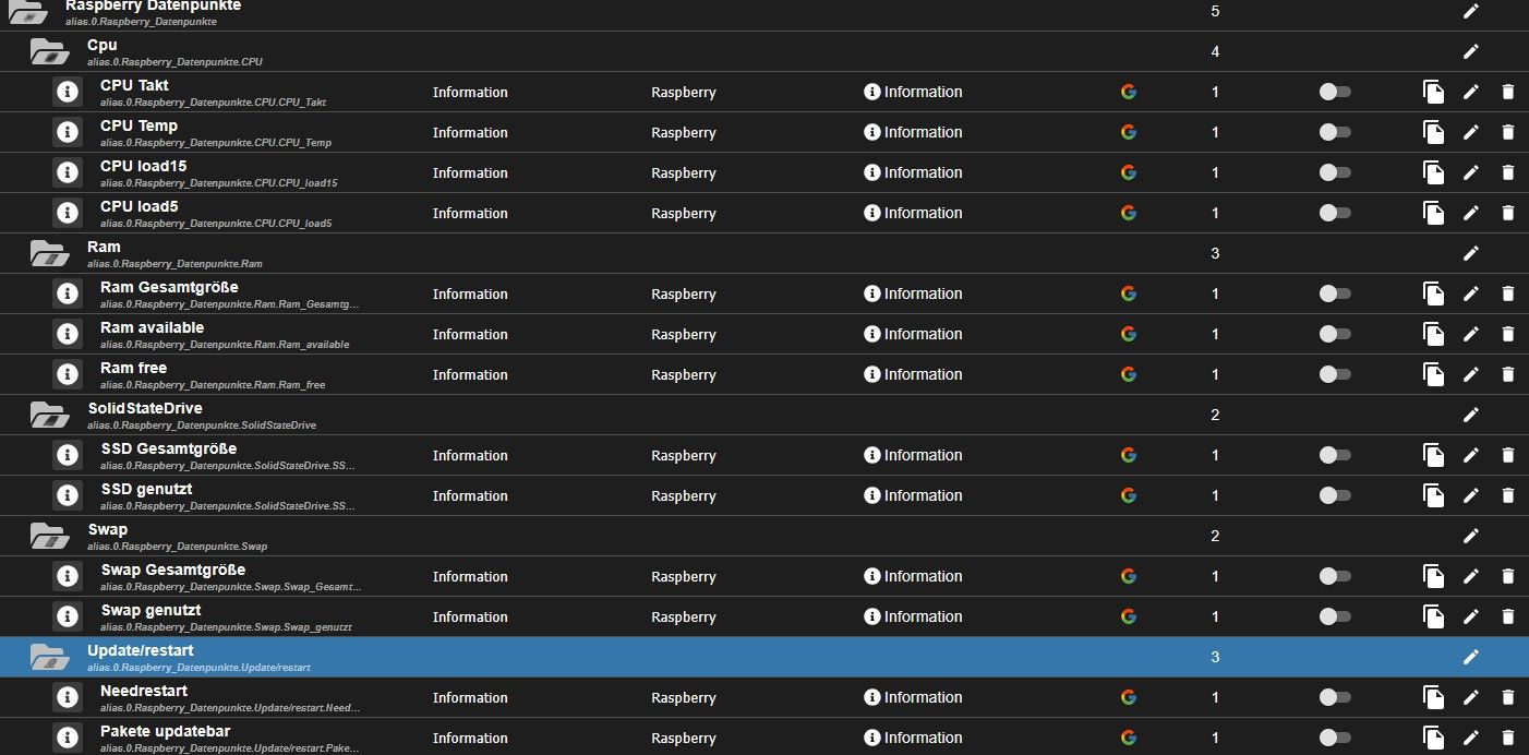

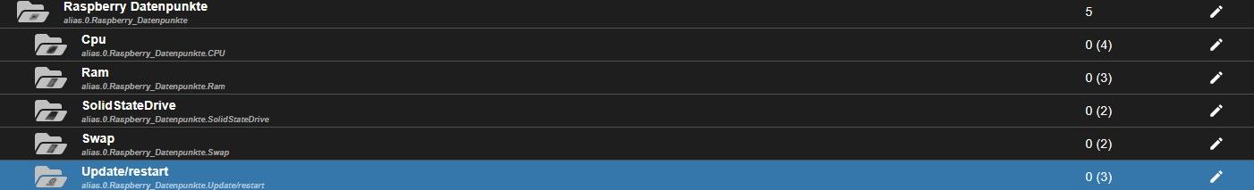

    hab gerade mal wieder den Raspi aktuallisiert und nun sehe ich in den Geräten nicht meine angelegte Aliase. In den Objekten/Alias sind die zu sehen, die waren auch zuvor in Geräten zu sehen.
    An was kann das liegen ?
    Gruß Michael

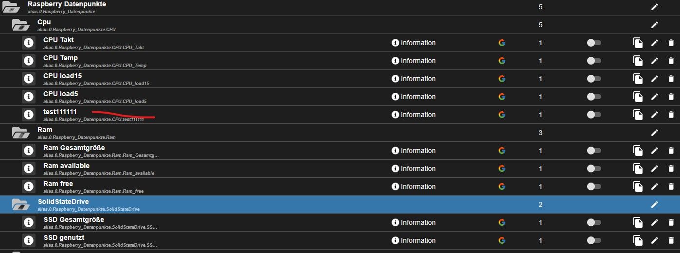

      jetzt hab ich zum Spaß mal in den Geräten einen neuen Alias hinzugefügt und zack wieder alles da. komisch hmmmm
      test11111 wieder gelöscht und immer noch alles da :)

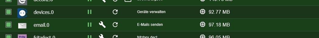

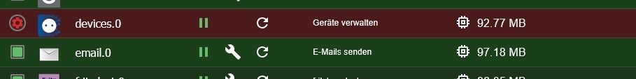

          ich hab jetz mal den devices Adapter auf 2.0.12 geupdatet. Ist es normal dass der mal rot und dann wieder grün wird ?
          So schauts aus wenn ich in den Instanzen bin und schaue
          wenn ich dann zb in die Objekte schaue und wieder in die Instanzen dann ist es kurz so
          und wird dann wieder grün.
          Was kann das sein ?

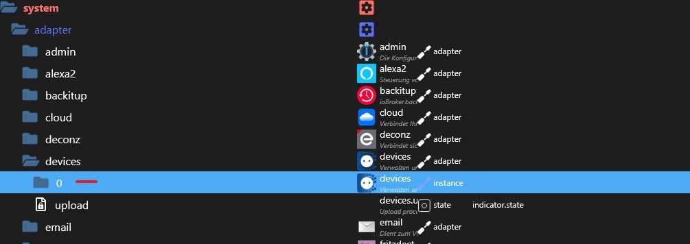

                @Michael-Schmitt nur devices.0, keine Meldungen vom host?
                Edit:
                Da unten sind ja doch welche
                Zeig mal die aufgeklappte Instanz, am besten im Expertenmodus

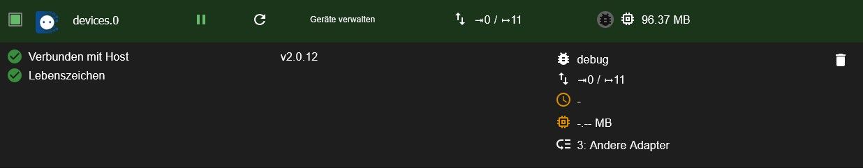

                      • HomoranH Nicht stören
                        Danke!
                        Da ist kein automatischer restart konfiguriert
                        • Michael SchmittM Online
                          Michael Schmitt
                          nicht das ich wüßte ?? Wie stell ich das ab ??
                            Da ist doch nichts zu abstellen!
                            Das wollte ich nur zur Sicherheit überprüfen
                            Du könntest aber vielleicht mit top | grep devices prüfen ob da zwei Instanzen laufen

                                      2026-05-14 14:06:01.455  - info: admin.0 (2273) <== Disconnect system.user.admin from ::ffff:192.168.178.29 devices
                                      2026-05-14 14:06:03.423  - info: javascript.0 (2379) script.js.common.Wichtig.System_Adapter_wahr_falsch_TEST: telegram[Michael]: Adapter: deconz.0 is connected
                                      Wert: false
                                      Adapter NICHT erreichbar
                                      2026-05-14 14:06:25.160  - info: javascript.0 (2379) script.js.common.Wichtig.System_Adapter_wahr_falsch_TEST: telegram[Michael]: Adapter: deconz.0 is connected
                                      Wert: true
                                      Adapter ist wieder erreichbar
                                      2026-05-14 14:06:58.001  - info: javascript.0 (2379) script.js.common.Wichtig.Sensor_erreichbar: telegram[Michael]: Kanal ID: deconz.0.Sensors.14
                                      Name: Wassersensor Bad reachable
                                      Wert: true
                                      Sensor ist wieder erreichbar
                                      2026-05-14 14:08:30.663  - info: host.Raspberry stopInstance system.adapter.devices.0 (force=false, process=true)
                                      2026-05-14 14:08:30.671  - info: devices.0 (3059) Got terminate signal TERMINATE_YOURSELF
                                      2026-05-14 14:08:30.675  - info: devices.0 (3059) terminating
                                      2026-05-14 14:08:30.677  - info: devices.0 (3059) Terminated (ADAPTER_REQUESTED_TERMINATION): Without reason
                                      2026-05-14 14:08:30.897  - info: host.Raspberry stopInstance system.adapter.devices.0 send kill signal
                                      2026-05-14 14:08:31.180  - info: devices.0 (3059) terminating
                                      2026-05-14 14:08:31.469  - info: host.Raspberry instance system.adapter.devices.0 terminated with code 11 (ADAPTER_REQUESTED_TERMINATION)
                                      2026-05-14 14:08:35.635  - info: host.Raspberry instance system.adapter.devices.0 in version "2.0.12" started with pid 3598
                                      2026-05-14 14:08:37.522  - debug: devices.0 (3598) Redis Objects: Use Redis connection: 127.0.0.1:9001
                                      2026-05-14 14:08:37.595  - debug: devices.0 (3598) Objects client ready ... initialize now
                                      2026-05-14 14:08:37.598  - debug: devices.0 (3598) Objects create System PubSub Client
                                      2026-05-14 14:08:37.601  - debug: devices.0 (3598) Objects create User PubSub Client
                                      2026-05-14 14:08:37.667  - debug: devices.0 (3598) Objects client initialize lua scripts
                                      2026-05-14 14:08:37.675  - debug: devices.0 (3598) Objects connected to redis: 127.0.0.1:9001
                                      2026-05-14 14:08:37.722  - debug: devices.0 (3598) Redis States: Use Redis connection: 127.0.0.1:9000
                                      2026-05-14 14:08:37.739  - debug: devices.0 (3598) States create System PubSub Client
                                      2026-05-14 14:08:37.742  - debug: devices.0 (3598) States create User PubSub Client
                                      2026-05-14 14:08:37.813  - debug: devices.0 (3598) States connected to redis: 127.0.0.1:9000
                                      2026-05-14 14:08:37.873  - info: devices.0 (3598) starting. Version 2.0.12 in /opt/iobroker/node_modules/iobroker.devices, node: v22.22.2, js-controller: 7.0.7
                                      2026-05-14 14:11:12.963  - info: javascript.0 (2379) script.js.common.Tür_Fenster_Sensoren.Fenster-Tür_geöffnet: telegram[Michael]: Wohnungstür wurde geöffnet.
                                      2026-05-14 14:11:18.914  - info: javascript.0 (2379) script.js.common.Tür_Fenster_Sensoren.Fenster-Tür_geöffnet: telegram[Michael]: Wohnungstür wurde wieder geschlossen.
                                      2026-05-14 14:16:30.619  - info: javascript.0 (2379) script.js.common.Anwesendheitscheck.Marvin_I_Phone_Anwesend_JA_NEIN: telegram[Michael]: 14:16 Uhr. Marvin IPhone ist im Wlan.
                                      2026-05-14 14:16:57.528  - debug: devices.0 (3598) DeviceManagement received: {"command":"dm:instanceInfo","message":null,"from":"system.adapter.admin.0","callback":{"message":null,"id":43,"ack":false,"time":1778761017525},"_id":72328450}
                                      2026-05-14 14:20:21.674  - info: javascript.0 (2379) script.js.common.Tür_Fenster_Sensoren.Fenster-Tür_geöffnet: telegram[Michael]: Wohnungstür wurde geöffnet.
                                      2026-05-14 14:20:28.490  - info: javascript.0 (2379) script.js.common.Tür_Fenster_Sensoren.Fenster-Tür_geöffnet: telegram[Michael]: Wohnungstür wurde wieder geschlossen.
                                      2026-05-14 14:22:17.718  - info: javascript.0 (2379) script.js.common.Tür_Fenster_Sensoren.Fenster-Tür_geöffnet: telegram[Michael]: Fenster_CZ wurde geöffnet.
                                      2026-05-14 14:22:19.037  - info: javascript.0 (2379) script.js.common.Tür_Fenster_Sensoren.Fenster-Tür_geöffnet: telegram[Michael]: Fenster_CZ wurde wieder geschlossen.
                                      2026-05-14 14:24:45.271  - info: host.Raspberry stopInstance system.adapter.devices.0 (force=false, process=true)
                                      2026-05-14 14:24:45.277  - info: devices.0 (3598) Got terminate signal TERMINATE_YOURSELF
                                      2026-05-14 14:24:45.280  - info: devices.0 (3598) terminating
                                      2026-05-14 14:24:45.281  - info: devices.0 (3598) Terminated (ADAPTER_REQUESTED_TERMINATION): Without reason
                                      2026-05-14 14:24:45.377  - info: host.Raspberry stopInstance system.adapter.devices.0 send kill signal
                                      2026-05-14 14:24:45.784  - info: devices.0 (3598) terminating
                                      2026-05-14 14:24:45.991  - info: host.Raspberry instance system.adapter.devices.0 terminated with code 11 (ADAPTER_REQUESTED_TERMINATION)
                                      2026-05-14 14:24:50.091  - info: host.Raspberry instance system.adapter.devices.0 in version "2.0.12" started with pid 4279
                                      2026-05-14 14:24:52.039  - debug: devices.0 (4279) Redis Objects: Use Redis connection: 127.0.0.1:9001
                                      2026-05-14 14:24:52.101  - debug: devices.0 (4279) Objects client ready ... initialize now
                                      2026-05-14 14:24:52.105  - debug: devices.0 (4279) Objects create System PubSub Client
                                      2026-05-14 14:24:52.107  - debug: devices.0 (4279) Objects create User PubSub Client
                                      2026-05-14 14:24:52.163  - debug: devices.0 (4279) Objects client initialize lua scripts
                                      2026-05-14 14:24:52.172  - debug: devices.0 (4279) Objects connected to redis: 127.0.0.1:9001
                                      2026-05-14 14:24:52.218  - debug: devices.0 (4279) Redis States: Use Redis connection: 127.0.0.1:9000
                                      2026-05-14 14:24:52.236  - debug: devices.0 (4279) States create System PubSub Client
                                      2026-05-14 14:24:52.238  - debug: devices.0 (4279) States create User PubSub Client
                                      2026-05-14 14:24:52.309  - debug: devices.0 (4279) States connected to redis: 127.0.0.1:9000
                                      2026-05-14 14:24:52.368  - info: devices.0 (4279) starting. Version 2.0.12 in /opt/iobroker/node_modules/iobroker.devices, node: v22.22.2, js-controller: 7.0.7
                                      2026-05-14 14:28:21.368  - debug: devices.0 (4279) DeviceManagement received: {"command":"dm:instanceInfo","message":null,"from":"system.adapter.admin.0","callback":{"message":null,"id":55,"ack":false,"time":1778761701366},"_id":72328462}
                                      2026-05-14 14:29:35.338  - info: host.Raspberry stopInstance system.adapter.devices.0 (force=false, process=true)
                                      2026-05-14 14:29:35.349  - info: devices.0 (4279) Got terminate signal TERMINATE_YOURSELF
                                      2026-05-14 14:29:35.352  - info: devices.0 (4279) terminating
                                      2026-05-14 14:29:35.354  - info: devices.0 (4279) Terminated (ADAPTER_REQUESTED_TERMINATION): Without reason
                                      2026-05-14 14:29:35.490  - info: host.Raspberry stopInstance system.adapter.devices.0 send kill signal
                                      2026-05-14 14:29:35.856  - info: devices.0 (4279) terminating
                                      2026-05-14 14:29:36.121  - info: host.Raspberry instance system.adapter.devices.0 terminated with code 11 (ADAPTER_REQUESTED_TERMINATION)
                                      2026-05-14 14:29:40.234  - info: host.Raspberry instance system.adapter.devices.0 in version "2.0.12" started with pid 4496
                                      2026-05-14 14:29:42.157  - debug: devices.0 (4496) Redis Objects: Use Redis connection: 127.0.0.1:9001
                                      2026-05-14 14:29:42.238  - debug: devices.0 (4496) Objects client ready ... initialize now
                                      2026-05-14 14:29:42.241  - debug: devices.0 (4496) Objects create System PubSub Client
                                      2026-05-14 14:29:42.244  - debug: devices.0 (4496) Objects create User PubSub Client
                                      2026-05-14 14:29:42.300  - debug: devices.0 (4496) Objects client initialize lua scripts
                                      2026-05-14 14:29:42.309  - debug: devices.0 (4496) Objects connected to redis: 127.0.0.1:9001
                                      2026-05-14 14:29:42.355  - debug: devices.0 (4496) Redis States: Use Redis connection: 127.0.0.1:9000
                                      2026-05-14 14:29:42.373  - debug: devices.0 (4496) States create System PubSub Client
                                      2026-05-14 14:29:42.375  - debug: devices.0 (4496) States create User PubSub Client
                                      2026-05-14 14:29:42.449  - debug: devices.0 (4496) States connected to redis: 127.0.0.1:9000
                                      2026-05-14 14:29:42.510  - info: devices.0 (4496) starting. Version 2.0.12 in /opt/iobroker/node_modules/iobroker.devices, node: v22.22.2, js-controller: 7.0.7
                                      2026-05-14 14:30:00.111  - info: host.Raspberry instance system.adapter.ical.0 in version "1.20.0" started with pid 4513
                                      2026-05-14 14:30:09.749  - warn: ical.0 (4513) get state error: Connection is closed.
                                      2026-05-14 14:30:09.792  - info: host.Raspberry instance system.adapter.ical.0 having pid 4513 terminated with code 0 (NO_ERROR)
                                      2026-05-14 14:30:22.833  - info: host.Raspberry stopInstance system.adapter.devices.0 (force=false, process=true)
                                      2026-05-14 14:30:22.839  - info: devices.0 (4496) Got terminate signal TERMINATE_YOURSELF
                                      2026-05-14 14:30:22.841  - info: devices.0 (4496) terminating
                                      2026-05-14 14:30:22.843  - info: devices.0 (4496) Terminated (ADAPTER_REQUESTED_TERMINATION): Without reason
                                      2026-05-14 14:30:23.062  - info: host.Raspberry stopInstance system.adapter.devices.0 send kill signal
                                      2026-05-14 14:30:23.345  - info: devices.0 (4496) terminating
                                      2026-05-14 14:30:23.563  - info: host.Raspberry instance system.adapter.devices.0 terminated with code 11 (ADAPTER_REQUESTED_TERMINATION)
                                      2026-05-14 14:30:27.540  - info: host.Raspberry instance system.adapter.devices.0 in version "2.0.12" started with pid 4568
                                      2026-05-14 14:30:29.340  - debug: devices.0 (4568) Redis Objects: Use Redis connection: 127.0.0.1:9001
                                      2026-05-14 14:30:29.406  - debug: devices.0 (4568) Objects client ready ... initialize now
                                      2026-05-14 14:30:29.409  - debug: devices.0 (4568) Objects create System PubSub Client
                                      2026-05-14 14:30:29.411  - debug: devices.0 (4568) Objects create User PubSub Client
                                      2026-05-14 14:30:29.469  - debug: devices.0 (4568) Objects client initialize lua scripts
                                      2026-05-14 14:30:29.477  - debug: devices.0 (4568) Objects connected to redis: 127.0.0.1:9001
                                      2026-05-14 14:30:29.531  - debug: devices.0 (4568) Redis States: Use Redis connection: 127.0.0.1:9000
                                      2026-05-14 14:30:29.552  - debug: devices.0 (4568) States create System PubSub Client
                                      2026-05-14 14:30:29.554  - debug: devices.0 (4568) States create User PubSub Client
                                      2026-05-14 14:30:29.629  - debug: devices.0 (4568) States connected to redis: 127.0.0.1:9000
                                      2026-05-14 14:30:29.692  - info: devices.0 (4568) starting. Version 2.0.12 in /opt/iobroker/node_modules/iobroker.devices, node: v22.22.2, js-controller: 7.0.7
                                      2026-05-14 14:31:33.849  - info: javascript.0 (2379) script.js.common.Anwesendheitscheck.Marvin_I_Phone_Anwesend_JA_NEIN: telegram[Michael]: 14:31 Uhr. Marvin IPhone ist nicht mehr im Wlan.
                                        Michael Schmitt
                                        schrieb am zuletzt editiert von Michael Schmitt
                                        ich habe die "Instanz" gelöscht (nicht den Adapter) dann eine neue Instanz von devices hinzugefügt und zack er bleibt grün.
                                        Danach waren wieder die Geräte nur in diesem Bereichnicht vorhanden.
                                        ein Gerät hinzugefügt und dann wieder gelöscht und dann war wieder alles da
                                        EDIT:
                                        hier stand nur eine 0, da war gar kein Ordner warum auch immer
                                          Michael Schmitt

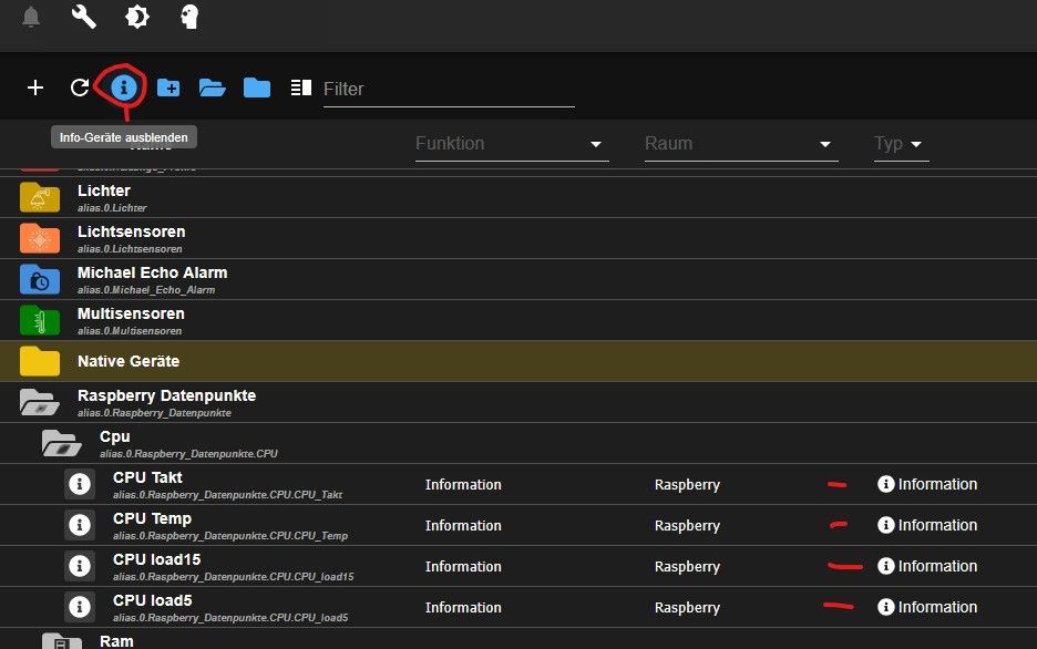

                                          OMG hab den Fehler nun gefunden, warum die info Geräte nicht angezeigt wurden 😖 😕 😞
