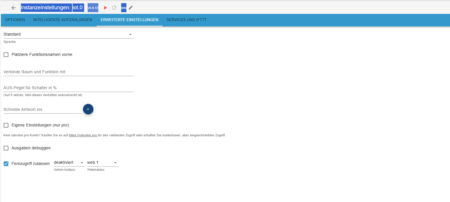

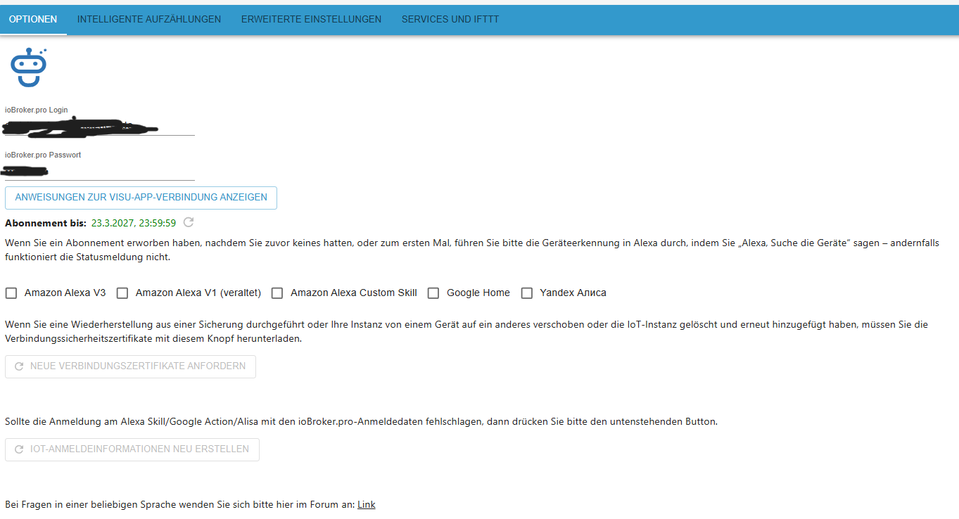

    ich versuche seit Tagen, den ioBroker PRO Remote Access zum Laufen zu bringen.
    Die iot‑Instanz ist grün, PRO‑Login korrekt, Webinstanz gesetzt, VM hat Internet, keine Firewall, kein Pi‑hole‑Block, Port 443 ausgehend funktioniert.
    Trotzdem bleibt der Remote‑Zugang dauerhaft auf „nicht verbunden“.
    Nach einer vollständigen Analyse zeigt sich ein eindeutiger Fehler:
    Die Domain remote.iobroker.pro existiert weltweit nicht.
    DNS liefert überall NXDOMAIN.**

        Hi und danke. Ich hab mich da auf eine Beschreibung im Netz verlassen die eindeutig den iot Adapter für Pro- Remote - Zugang aufführt. Ich hab den Cloud natürlich auch probiert dieser wird auch grün. iobroker.pro.remote interessiert das auch nicht.

          Der iot-Adapter ist nicht die Lösung, es ist der cloud-Adapter.

            @Letzi sagte:
            Dann ist diese falsch!
            Iot ist für Assistenten, Cloud für Remote!

              Ich hab zum Test beide Lizenzen geholt, ändert nichts. Copilot hat sich ebenfalls die virtuellen Zähne ausgebissen und schwört auch bei Remot Pro kann es nur der iot sein. (Auszug aus dem iOt Adapter: const REMOTE_URL = "https://remote.iobroker.pro";
              Im Cloud Adapter steht: Alexa, Google, IFTTT und der Cloud‑Adapter nutzt HTTP‑Polling – der PRO‑Tunnel nutzt WebSockets.

                @Letzi ich hab meinen Lebtag nur den cloud Adapter installiert gehabt, noch nie den iot-Adapter!
                Für Fernzugriff wird ioBroker.cloud adapter nötig. Für alle anderen Funktionen wird ioBroker.iot adapter.
                Quelle: https://www.iobroker.net/#de/documentation/cloud/iot.md
