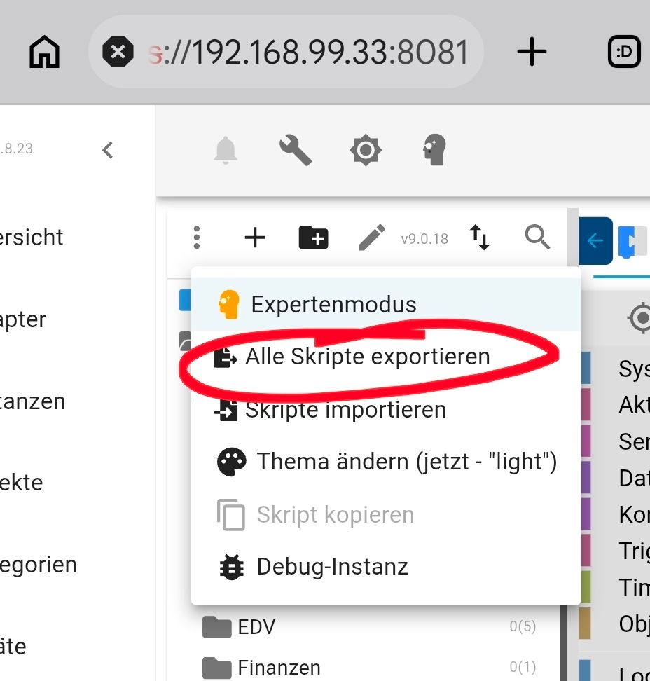

          @fastfoot
          Die Option habe ich im JS-Adapter noch nie benutzt.
          Du meinst diesen Export?
          Schaue mal was ich machen kann.

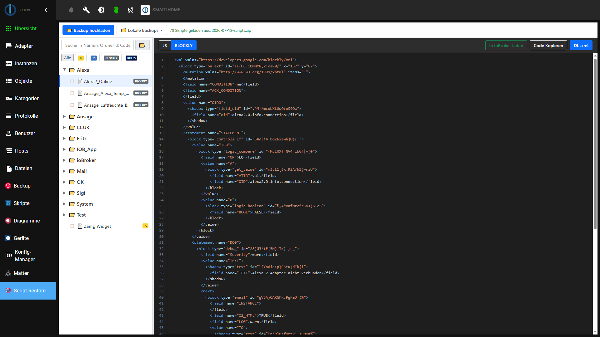

                    @fastfoot
                    Magst du mal von git installieren?
                    Jetzt öffnet er die Backups vom JS Adapter und die von "sich selber".
                    Hab auch das markieren von mehreren Skripten angepasst, hat vorher mobil nicht geklappt.

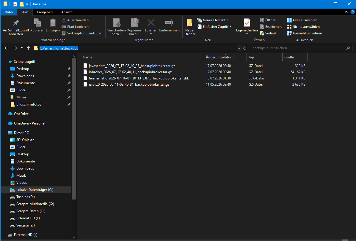

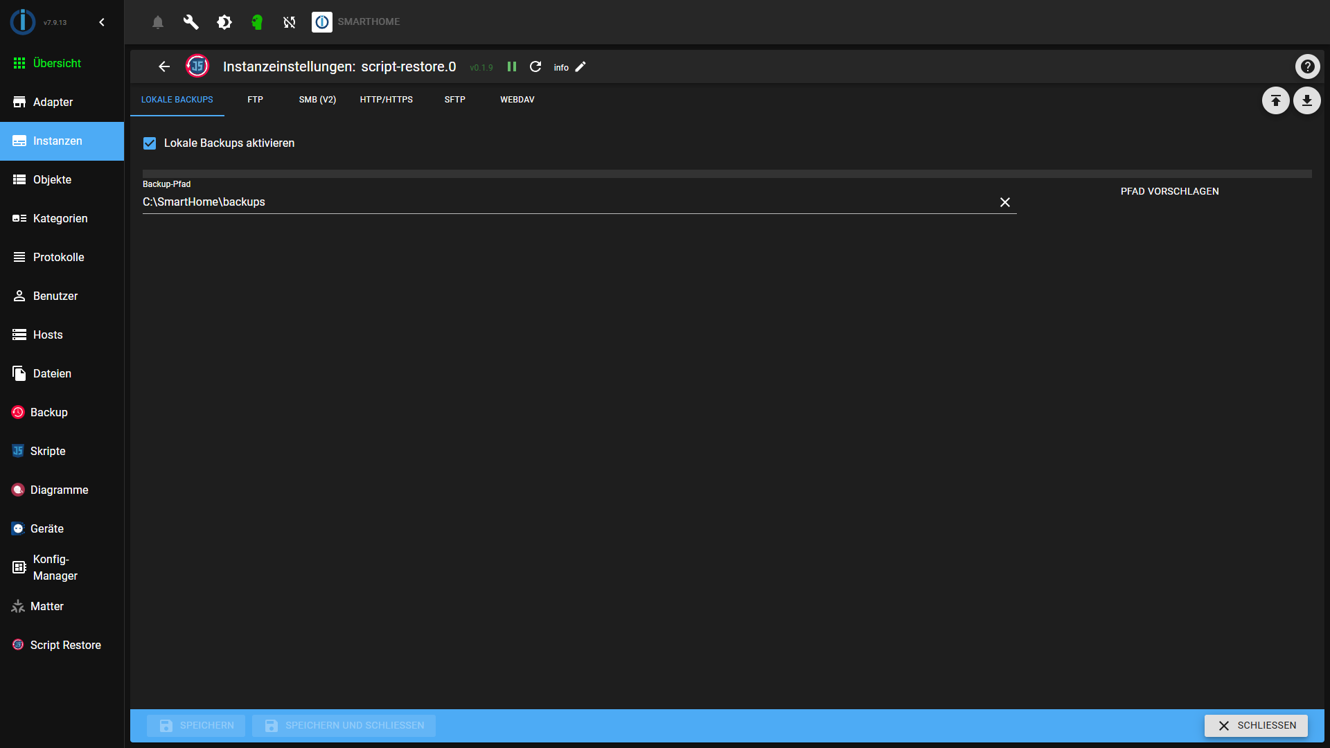

                                @sigi234 sagte:
                                Unter Windows
                                c:\iobroker\backups sollte gehen. Merkst sofort wenn du den Button Lokale Backups anklickst. Da siehst du dann die Dateien die in dem Ordner sind

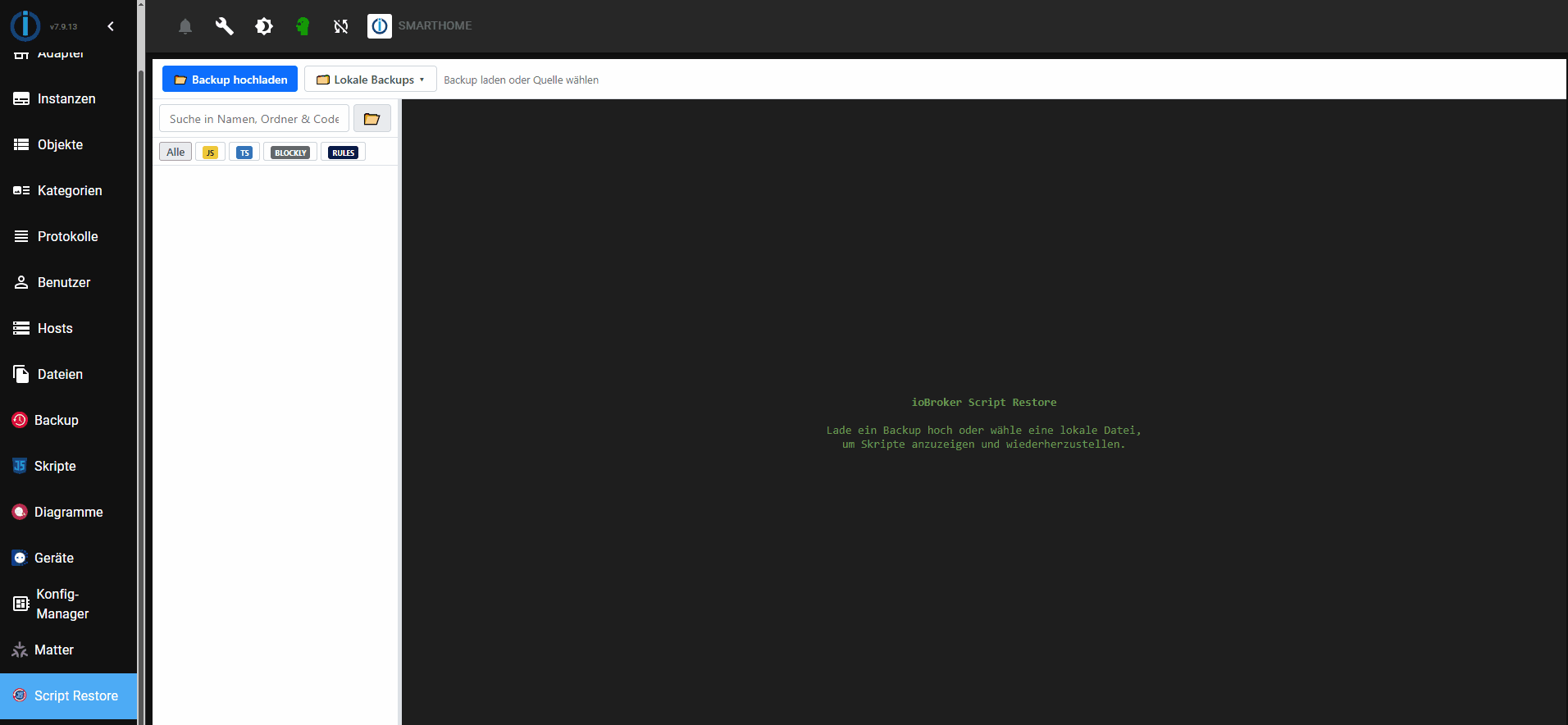

                                  @fastfoot sagte:
                                  @sigi234 sagte:
                                  Unter Windows
                                  Da tut sich nichts...

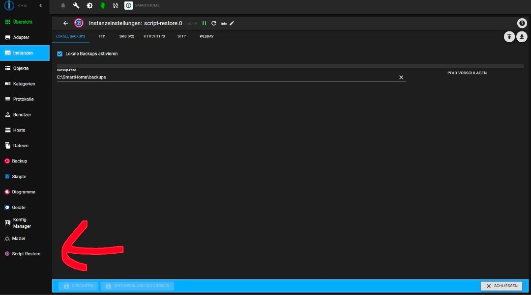

                                  • David G.D Online
                                    David G.D Online
                                    David G.
                                    schrieb zuletzt editiert von David G.
                                    #21
                                    Die Backups siehst du in der Weboberfläche vom Adapter.
                                    Hast links einen neuen Menüpunkt.
                                    Ich habe kein Windows System am laufen, gut, dass du es mal testest.

                                      sigi234S Online
                                      sigi234S Online
                                      sigi234
                                      #22

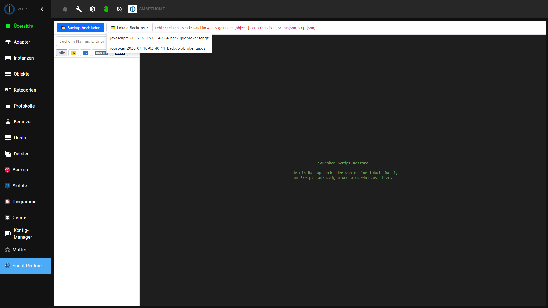

                                      @David-G. sagte:
                                      Aha, muss mal mal drauf kommen.
                                      Ok, Backup local funktioniert nicht, hochladen schon.
