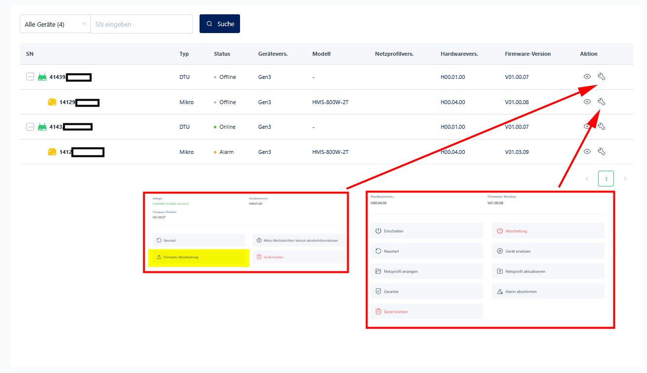

      der_user
      schrieb am zuletzt editiert von der_user

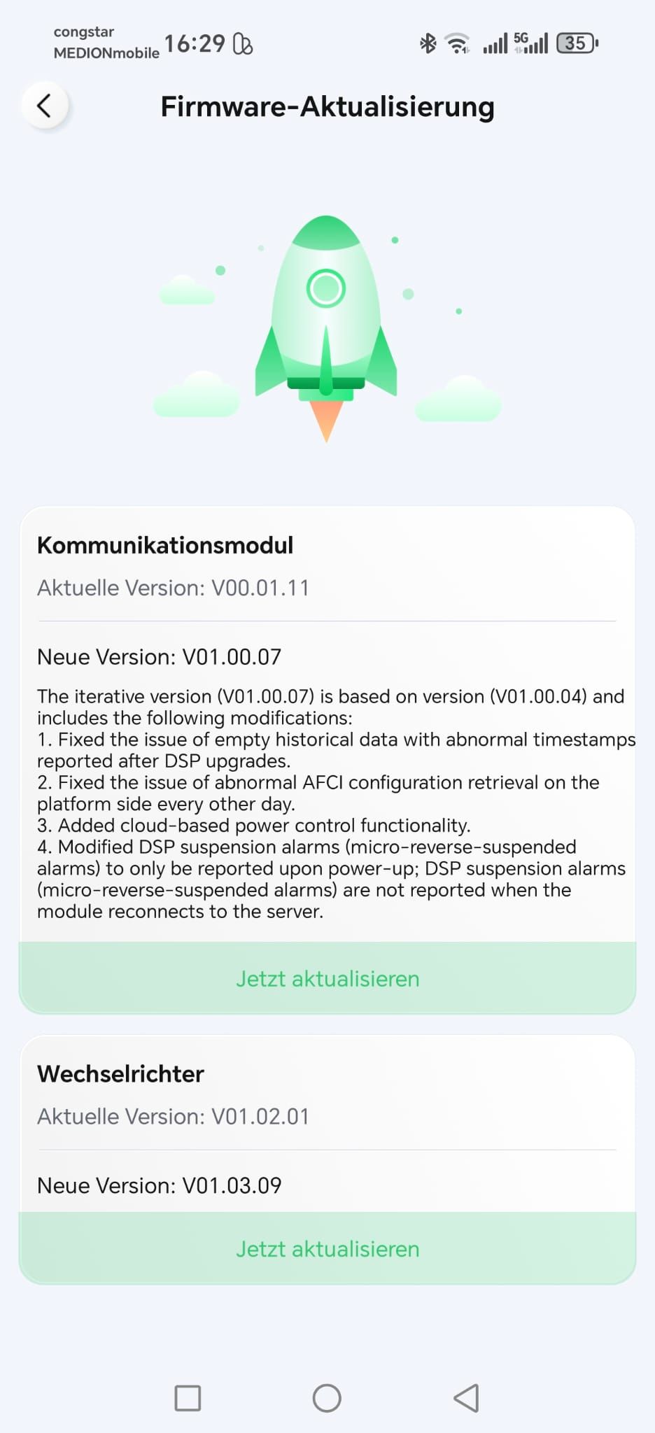

      danke für den Adapter.
      Zwei Fragen:
      welcher Cloud-Account kann bei dem Adapter verwendet werden bzw. mit welcher App muss dieser erstellt werden?
      Anscheinend gibt es drei verschiedene Apps (hier gelistet: https://global.hoymiles.com/website/app)
      Der Account der mit der "S-Miles Home" App erstellt wurde funktioniert nicht auf der generellen Portalseite : https://global.hoymiles.com/website/login

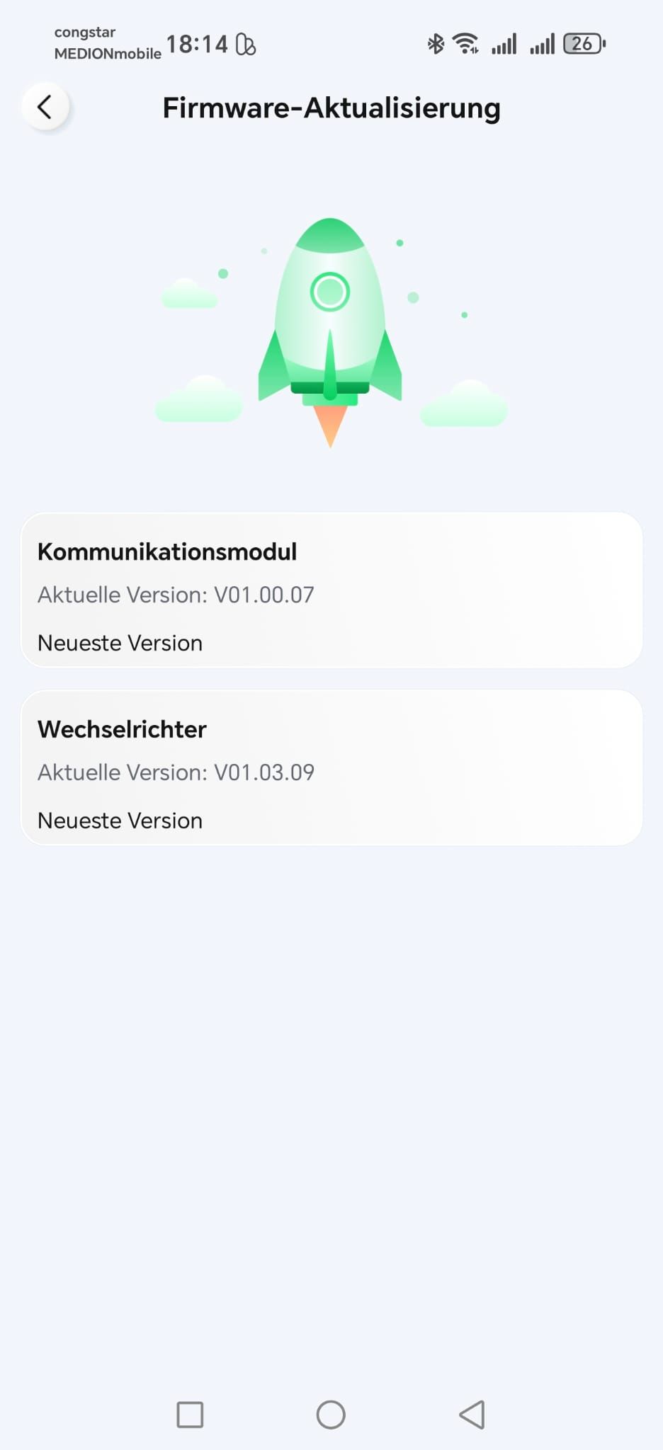

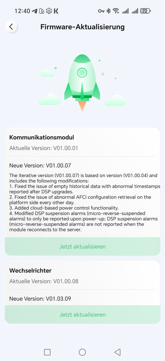

      Dann noch eine Frage zur Firmware:
      Zitat: Wichtig zur Firmware: Die DTU-Firmware V01.01.00 oder neuer kann die lokale Protobuf-Kommunikation deaktivieren. Wenn dir der lokale Zugriff wichtig ist, aktualisiere die DTU-FW NICHT. Die im S-Miles-Portal angezeigte Firmware-Version ist die DTU-FW (Funkmodul) — der Wechselrichter selbst hat eine separate Hauptcontroller-FW, die für das lokale Protokoll nicht relevant ist.
      Kommunikationsmodul gibts als neueste die Version V01.00.07 - und die ist niedriger als der kritische Versionsstand "V01.01. 00".
      Habe ich das richtig verstanden, dass dieses Update durchgeführt werden kann?
      Update: Kommunikationsmodul hab ich nun auf V01.00.07 aktualisiert - > Kommunikation ist möglich.
      Die Wechselrichter-Firmware (neueste V01.03.09) kann ich jederzeit aktualisieren?
      Viele Grüße

        Hallo @der_user,
        für die Cloud Funktion wird ein Account benötigt der auf der Webseite https://global.hoymiles.com/ funkitioniert.
        Ich persönlich verwende die S-Miles Installer App (https://play.google.com/store/apps/details?id=com.hm.hemaiInstall1&hl=de) der Account dieser App funktioniert auch auf der Webseite und auch mit dem Adapter.
        Zur Firmware. Ich vermute das die kritische Firmware nicht für alle Modelle der Wechselrichter zur Verfügung steht. Sollte diese jemals für meinen 800W Wechselrichter erscheinen kann ich den Adapter dann auch anpassen so das er weiterhin funktioniert. Da ich selbst keinen Wechselrichter habe auf dem die Version V01.01.00 oder neuer läuft kann ich dazu nur soviel sagen das Claude Code in der Original App wohl etwas gefunden hat was die aktuelle Programmierung mit dieser Version inkompatibel macht. Es könnte auch gut sein das diese Analyse ein false positiv ist. Aber auf der anderen Seite ist es ja auch nicht notwendig die Firmware zu aktualisieren wenn alles korrekt funktioniert. Sicherheitslücken können keine gefixt werden da die Wechselrichter eh offen wie ein Scheunentor sind. Und das sich auf dem Wechselrichter Schadsoftware installiert ist unwahrscheinlich da der verbaute Chip so leistungsschwach ist das damit kaum etwas möglich wäre.
        Gruß Alina

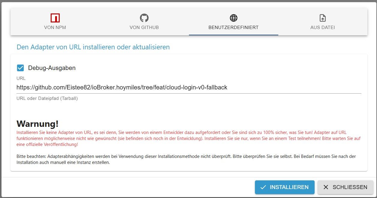

                    Eine Bitte an die User die Cloud Loginprobleme haben.
                    Bitte den Adapter mal mit der URL https://github.com/Eistee82/ioBroker.hoymiles/tree/feat/cloud-login-v0-fallback installieren.
                    Und bitte prüfen ob der Login damit funktioniert.
                    In den Adaptereinstellungen gibt es einen Button mit dem der Login getestet werden kann. Dies erzeugt auch eine Debug-Ausgabe.
                    Hoymiles hat zwei Loginverfahren. v0 und v3. Im Adapter auf der Test Repo ist nur v3 vorhanden. v3 wird von der Installer App verwendet. Der v0 Login ist neu unter der URL und wird von der Home App verwendet.
                    Wenn dies so funktioniert bei allen dann mach ich daraus eine neue Version ;)

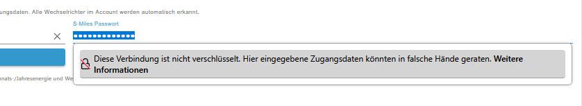

                      weitere Anmerkung: bei mir läuft der IO Broker noch auf http - ich bekomme bei der PW Eingabemaske folgenden Hinweis. Keine Ahnung ob das relevant ist.

                              Ich hatte ja versprochen, noch etwas zur Firmware zu schreiben.
                              Vorweg: Es gibt drei verschiedene Apps (hier gelistet: https://global.hoymiles.com/website/app).
                              Da ich es anfangs nicht besser wusste, habe ich zuerst die S-Miles Home App verwendet.
                              Vorteile:
                              -Aktuelle Firmwarestände werden angezeigt.
                              -DTU und Mikro-Wechselrichter lassen sich getrennt aktualisieren.
                              Nachteil:
                              -Mit diesem Account kann man sich nicht im Webportal einloggen. Die Anmeldung ist ausschließlich über die App möglich.
                              Durch den Hinweis, dass für das Webportal ein anderer Account benötigt wird, und weil ich im Adapter keine Cloud-Verbindung herstellen konnte, habe ich mir zusätzlich die S-Miles Installer App heruntergeladen.
                              Mit dem gleichen Account funktioniert die Anmeldung dort nicht, daher habe ich mit einer zweiten Mailadresse einen zusätzlichen Account angelegt.
                              Vorteile dieser App:
                              • Mehr Informationen verfügbar.
                              • Möglichkeit, Übersichten/Draufsichten o. Ä. zu erstellen.
                              Nachteile:
                              • Es werden nicht die neuesten Firmwareversionen angezeigt.
                              • Es kann nur die DTU aktualisiert werden, nicht jedoch der Mikro-Wechselrichter.
                              Was habe ich nun gemacht um aktuelle Firmware zu bekommen?
                              Wichtig: Der Wechselrichter kann immer nur einem Account gleichzeitig zugewiesen sein.
                              Den Wechselrichter aus der S-Miles Installer App entfernt, falls dort schon registriert:
                              Anlagen → Anlage bearbeiten → Geräte → Bearbeiten → Geräte-ID löschen
                              Danach in der S-Miles Home App hinzugefügt:
                              System → "+" (oben rechts) → Gerät → Gerät hinzufügen → manuell oder per WLAN → anschließend den weiteren Schritten folgen
                              nun kommt vermutlich direkt die Meldung dass es für die eine oder auch beide Module neue Firmwarestände gibt
                              Falls nicht: Geräte -> Micro auswählen -> Zahnrad -> Firmware
                              In meinem Fall war die Aktualisierung des Kommunikationssmodul direkt "Pflicht" da mir die App den Hinweis angezeigt hatte, dass mit der niedrige Versionen (V00.01.11) eine instabiles WLAN Verbindung bestehen kann.
                              Wechselrichter Firmware stand mir frei.
                              für HMS-800W-2T gibts derzeit folgende Stände (12.05.2026)
                              Kommunikationsmodul: V01.00.07
                              Wechselrichter: V01.03.09
                              Ich habe beide Firmwarestände Aktualisiert - der Adpater kann weiterhin mit dem Gerät kommunizieren.
                              Ich wollte das Gerät aber wieder in der S-Miles Installer App haben, da mir der parallele Webzugriff wichtig ist.
                              Also wieder Gerät aus der S-Miles Home App entfernt und in der S-Miles Installer App hinzugefügt.
                              Nun hab ich wieder das Gerät in der Installer App und WEb Portal.
                              WhatsApp Image 2026-05-12 at 20.08.14a.jpeg WhatsApp Image 2026-05-12 at 20.08.14.jpeg
                              Installer App und WEb Portal wird zwar Firmwareupdate angeboten - nicht aber die aktuellen Firmwarestände

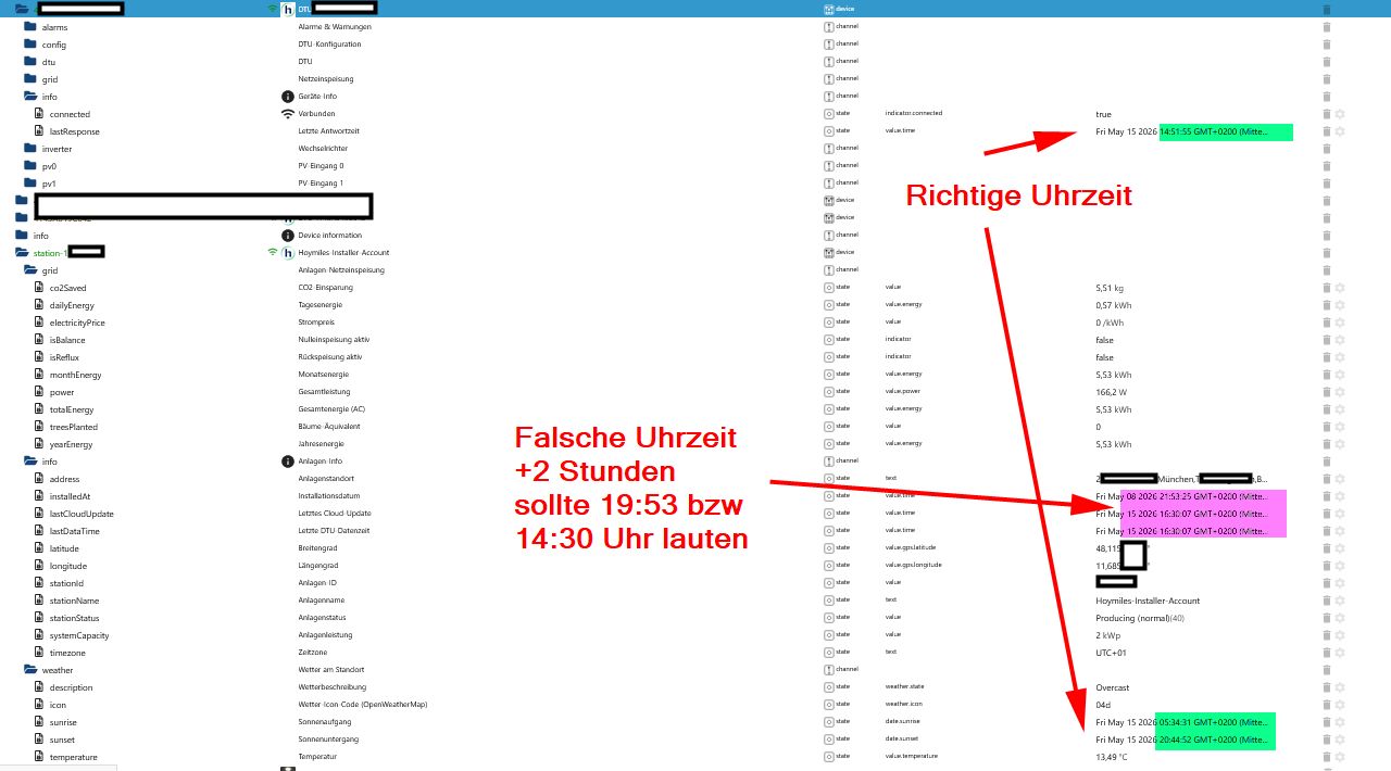

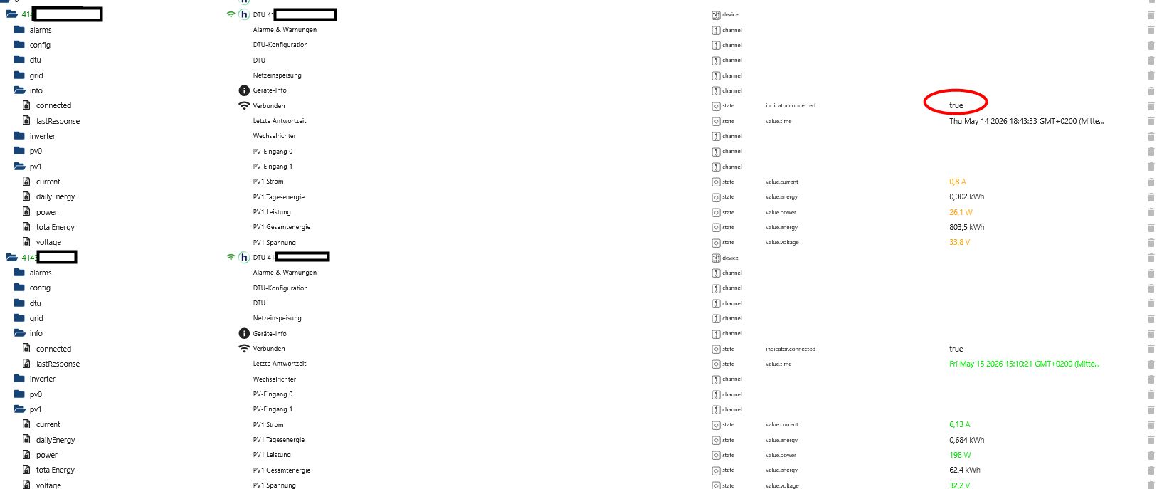

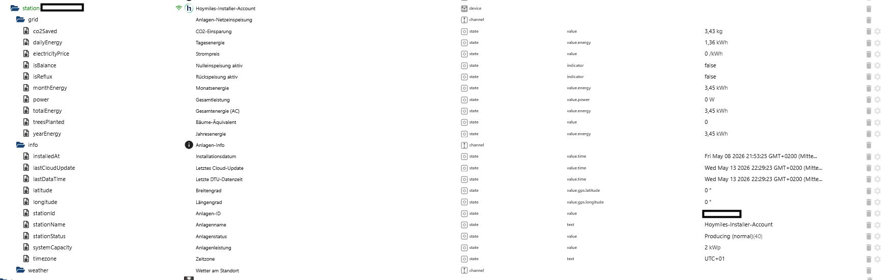

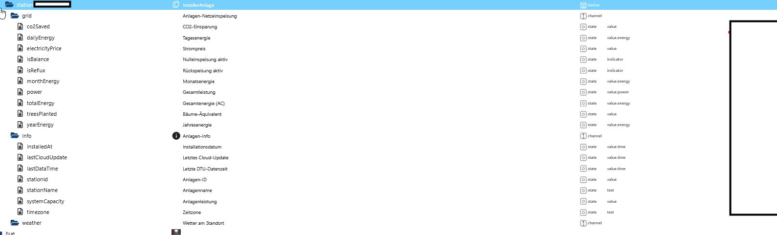

                                    Sollte der Adapter bei "Weather" irgendwas anzeigen?
                                    der Ordner ist bei mir leer.
                                    und ist bei dir die Zeit der letzten Aktualisierung auch + 2 Stunden? - jetzt ist es 20:50 Uhr
                                    Tue May 12 2026 22:45:49 GMT+0200 (Mitteleuropäische Sommerzeit)
                                    • EisteeE Online
                                      EisteeE Online
                                      Eistee
                                      schrieb am zuletzt editiert von Eistee
                                      Also die Zeiten sind bei mir +1std und er zeigt im hoymiles.0.station-?????????????.info.timezone auch utc+1 an. Wetter geht nur mit dem installer Account. Der home Account liefert leider nicht alle daten. Beide Accountarten haben unterschiedliche API Endpunkte und daher nicht 100% identische daten.
                                      https://github.com/Eistee82/ioBroker.hoymiles/blob/main/docs/de/README.md
                                        der_user

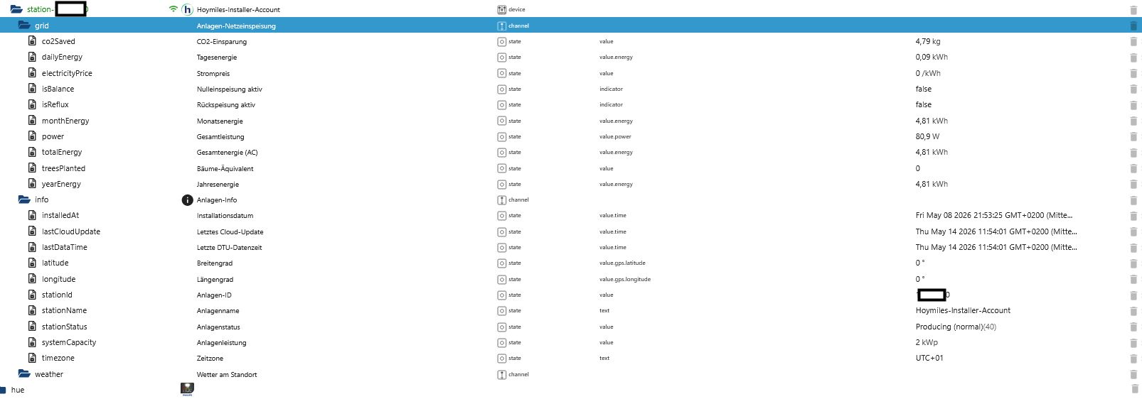

                                        Wie weiter oben geschrieben habe ich beide Account Typen.
                                        Home als auch Installer.
                                        Mit beiden probiert. Bei keinem werden mir Wetterdaten angezeigt.
                                        hoymiles.0
                                        2026-05-12 12:13:10.749 info [testCloudLogin] result for <HoymilesS-MilesInstaller-Account>@gmx.net: region@neapi.hoymiles.com: ok (dc=0) | preInsp@neapi.hoymiles.com: ok (v=3 profile=home salt=yes) | login@neapi.hoymiles.com: ACCEPTED (token received)
                                        hoymiles.0
                                        2026-05-12 12:13:09.192 info [testCloudLogin] starting diagnostics for <HoymilesS-MilesInstaller-Account>
                                        Allerdings wird im logging bei dem Account auch hier erwähnt: profile=home
                                        Was eigentlich falsch ist
                                        Anders gefragt: wie hast du deinen Installer Account erstellt? Über die App oder über die Webseite und über welche genau? Ich habe gesehen, dass es auch noch einen alte Webseite gibt.
                                        Dann würde ich meine erstellten Accounts löschen und entsprechend den richtigen erstellen.
                                        Vg
                                        • EisteeE Online
                                          EisteeE Online
                                          Eistee
                                          @der_user das war noch ein kleiner Bug das immer Home Api ohne Wetter benutzt wurde. Vielen Dank dir für das Testen. Mit deiner hilfe ist esw nun gelungen die Home Accounts zu integrieren. Ich habe Soeben eine neue Version 0.3.5 released die kann dann auch bald direkt in iobroker geupdated werden oder jetzt schon per npm.
