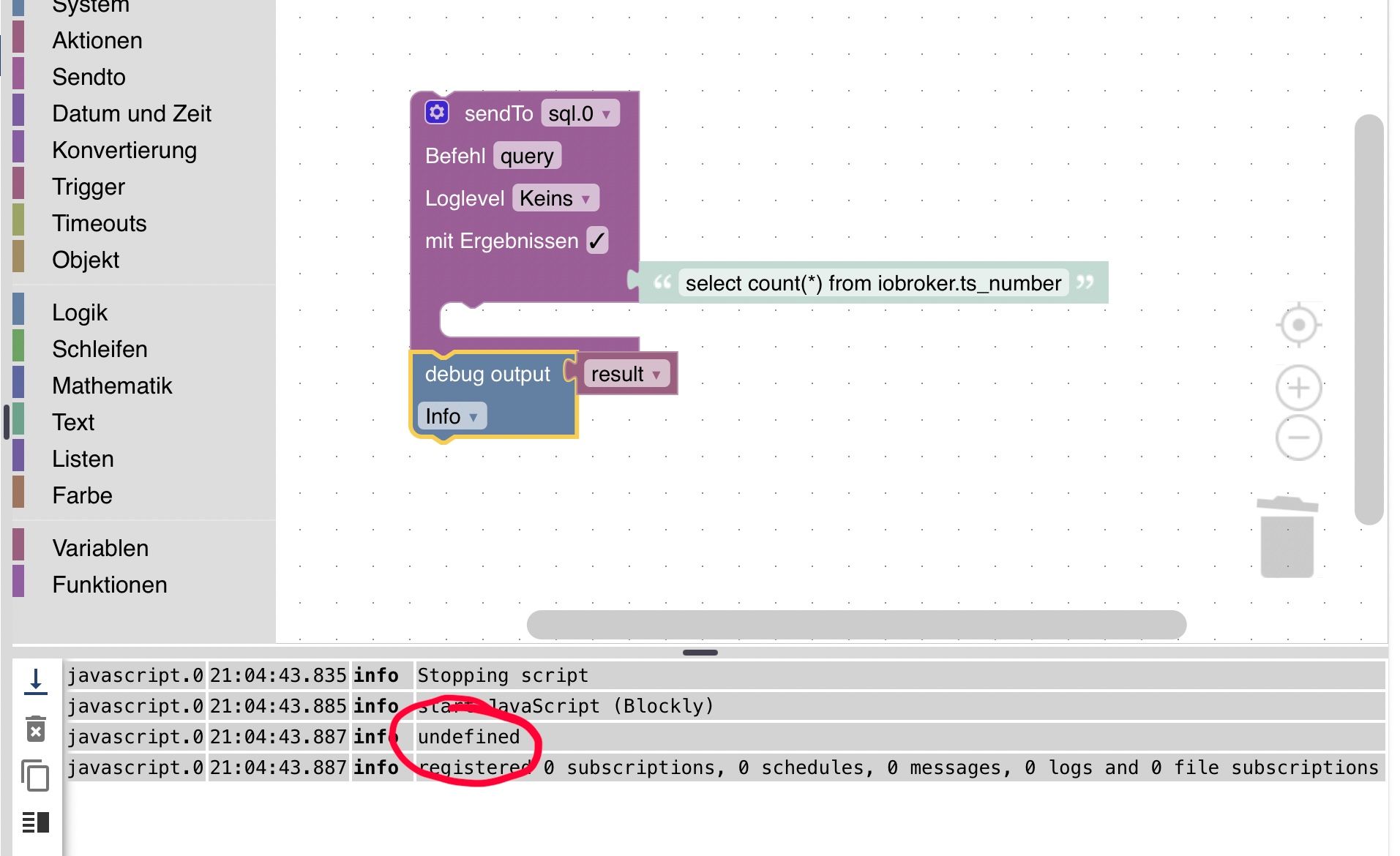

    ich würde solche eine Abfrage lieber in einem Blockly Script realisieren : Blockly & SQL auf Basic Level kann ich, aber Java / Java Script ist so gar nicht meine Welt.

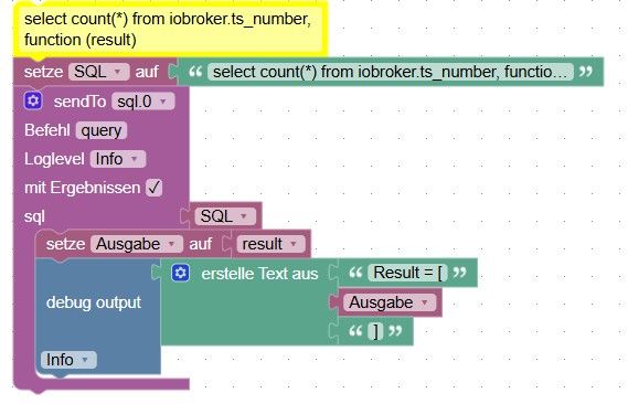

    In Blockly habe ich es wie folgt versucht, bekomme keinen Fehler - aber auch kein Ergebnis welches ich verwerten kann.
    im Kommentar steht zu besseren Lesbarkeit das verwendete SQL Statement analog zu dem vom Java Script oben.

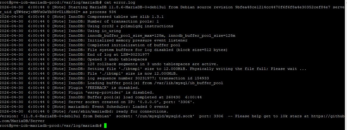

    Im MariaDB Errorlog sehe ich leider auch nichts.
    Ich versuche schon seit ein paar Tagen das hinzubekommen, das Forum und Google spuckt da eine Menge aus, aber ausser letztlich Java Script habe ich nichts lauffähiges gefunden 😕
    Hat jemand eine Idee / Hinweis was ich da falsch mache ?

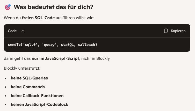

      @Uwe-K sagte:
      Hi, Uwe!
      Ich verwende Blockly nicht und kenne es daher auch nicht sonderlich. Der MS Copilot (KI) spuckt das hier aus. Es scheint so, dass in der aktuellen Blockly folgendes nicht mehr funktioniert.

        @fuzzy1955 Das ist so nicht richtig: Du kannst einfach einen JavaScript Codeblock nutzen in Blockly. Und SQL-Querys gehen natürlich auch. Die KI Antwort ist Mist.
        Und den Mist hätte er sich selbst holen können bei einer KI seiner Wahl, wäre damit aber auch kein Stück weiter. Um nicht zu sagen: Lieber @fuzzy1955, ich halte es nicht für hilfreich, die Frage einfach in eine KI zu werfen und die Antwort hier zu posten, wenn man sich im Thema, hier Blockly und SQL, nicht auskennt. Ich zitiere dich: "Ich verwende Blockly nicht und kenne es daher auch nicht sonderlich" um danach Vermutungen anhand der falschen KI Antwort zu stellen.

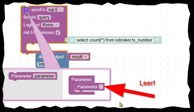

        Der Trick ist das bei Parameter kein Name drin stehen darf:

          @BananaJoe sagte:
          Ich bin bei KI-Antworten prinzipiell misstrauisch und habe diese Abfrage vorher bei mir in Blockly probiert. Und bin nach einigen Versuchen daran gescheitert, dass kein COMMAND: QUERY vorhanden war.
          Da hast du recht. Das werde ich nicht mehr machen.

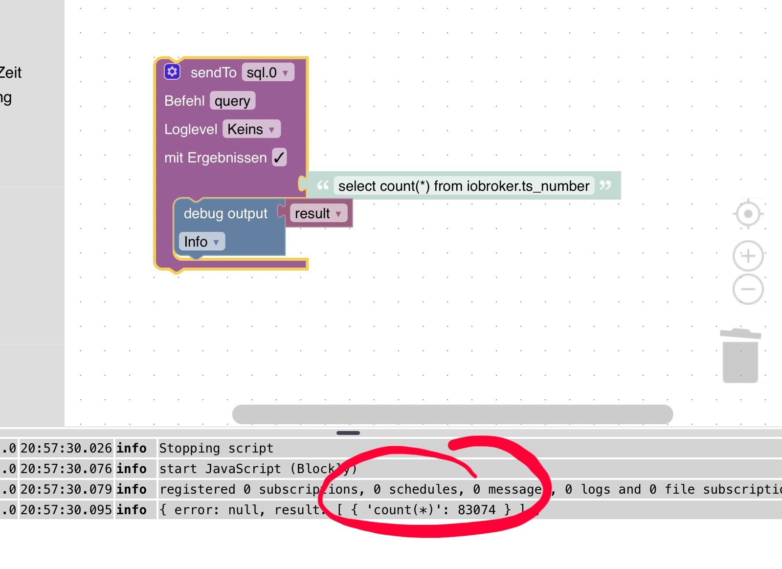

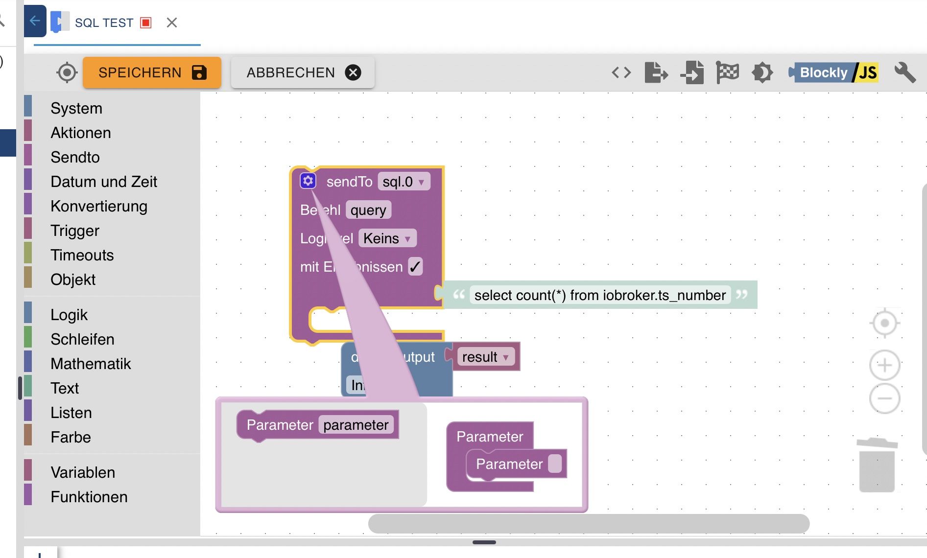

            @BananaJoe
            Hi, dein Beispiel klappt, aber nur wenn ich den Export aus deinem Post importiere.
            Den Post, auf den du verwiesen hast,hatte ich auch gefunden, aber damit kam ich nicht klar bzw. es funktionierte nicht.
            Situation jetzt ist : wenn ich in ‚deinem‘ Blockly auch nur einmal auf den Parameter * oben links klicke, wir sofort Parameter angezeigt mit leerem Inhalt :
            Nun schließe ich das einfach wieder, starte das Script - unverändert wie ich denke - und bekomme wieder kein Ergebnis bzw. Fehler undefined.
            Irgendwas ist da faul.
            Konntest du den Send_to Block einfach so anlegen und der Parameter blieb leer ?
            Bei läuft genau der Export von deinem Post, wenn ich da den send_to verändere geht’s nicht mehr

            • Dr. BakteriusD Offline
              Dr. Bakterius

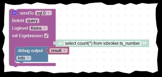

              Der Debug-Block gehört in den sendTo-Block, nicht danach!

                @Uwe-K sagte:
                Nein, das parameter1 musste ich auch von Hand rauslöschen.
                und wie @dr.-bakterius schon schrieb, dein Debug gehört in den sendTo Block, nur innerhalb des Blocks ist die Variable result verfügbar.

                  @BananaJoe @dr.-bakterius
                  es funkioniert jetzt - hatte in Eure Kommentare mehr reininterpretiert als notwendig :-)
                  Vielen Dank für die Geduld
