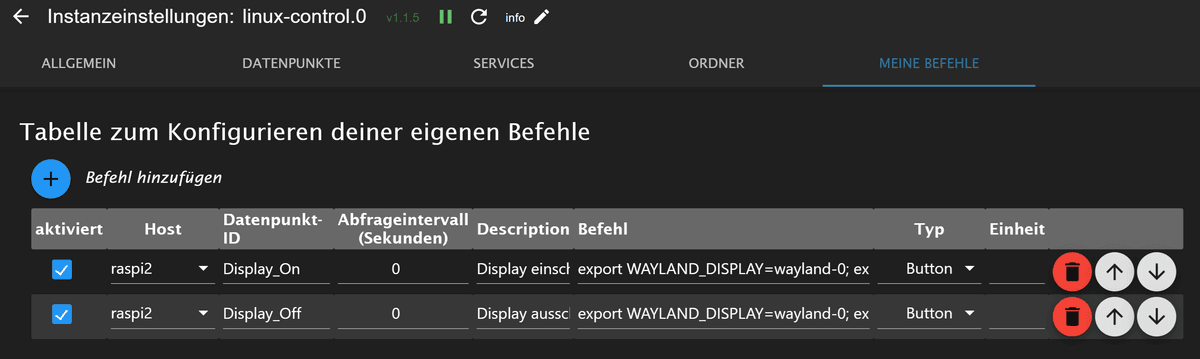

                    @icebear Vielen Dank für diesen sehr hilfreichen Beitrag. Mit etwas Abwandlung hat es funktioniert (die Steuerung mach ich nun über meinen HMIP Bewegungsmelder per Blockly-Skript). Zu meinem Vorgehen:
                    Ich habe mein Raspi als Host festgelegt (nicht Iobroker) und Sudo benutzen aktiviert. anschließend habe ich meine oben genannten Befehle angelegt (mit den von dir vorgeschlagenen bekomme ich den Fehler: ERROR: Output 'HDMI-A-1' does not exist.). Somit funktioniert jetzt endlich alles wie gewünscht :)
                    icebearI 1 Antwort Letzte Antwort
                    • J Jannik1808

                      @Jannik1808 sagte:
                      Freut mich wenn es jetzt funktioniert. Den 'HDMI-A-1' muß man natürlich auf sein System anpaasen, je nachdem an welchem HDMI Port das Display eingesteckt ist, entweder '0' oder '1'.
