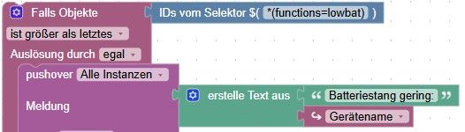

    kann mal bitte jemand über das Blockly Skript schauen?
    habe nach diesem Video: (https://www.youtube.com/watch?v=iPwJI9Mwf6I) das Blockly Script nachgebaut.
    Musste aber eine Änderung machen da er hier die Prozentzahl abfrägt, meine HomeMatic aber nur true oder false ausgibt.
    Nun habe ich festgestellt, das das Skript aber scheinbar nicht reagiert als ich eine LowBat Meldung im ioBroker hatte.
    Habe unter Kategorien bei Funktionen eine neue Funktion für LowBat erstellt und die entsprechenden Datenpunkt hineingezogen.
    Die Funktion wird scheinbar auch richtig angesprochen da das Skript beim Start folgendes ausgibt:
    avascript.0	16:08:25.404	info   start JavaScript (Blockly)
    javascript.0	16:08:25.721	info   registered 33 subscriptions, 0 schedules, 0 messages, 0 logs and 0 file subscriptions
    Die einzige Änderung meinerseits ist im "falls mache" Block den Wert auf wahr prüfe.
    Hier das Script:

      @Berlon [sagte]: im "falls mache" Block den Wert auf wahr prüfe.
      Triggere auf "ist größer als letztes" und lasse die Prüfung weg.

        Hallo paul53,
        habe ich mal so gemacht. Muss nun nur auf den nächsten LowBat warten.
        Verständnissfrage: wieso gibt es bei true und false kleiner und größer?

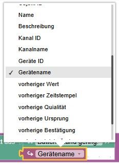

                    Baue gerade dein Script nach.
                    Habe im letzten Pushover Block das Problem den Block "Gerätename" nicht zu finden.
                    Könnte ich da einen kleinen Stubs haben wo ich den finde??
                    Bernd

                      @Berlon [sagte]: Block "Gerätename"
                      Der erste Eintrag ist "Wert" (unter "Trigger").

                        aaah, danke.
                        Habe nicht gesehen, das man da noch weiter runterscrollen kann.

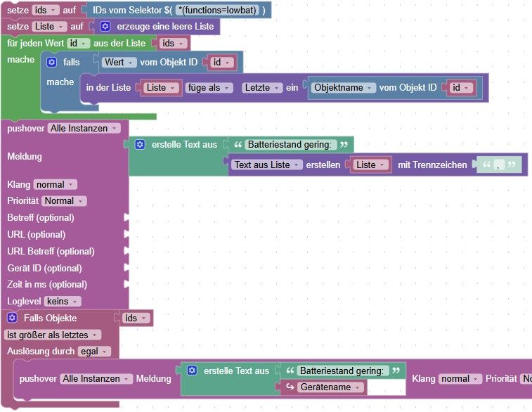

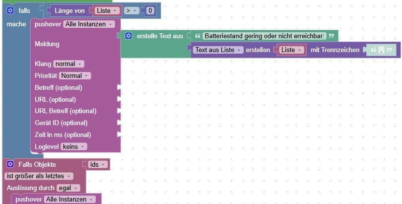

                          Hallo Paul,
                          Kannst du mir nochmal behilflich sein? Mein Dank wird dir sicher sein ;-)
                          Ich bekomme über PushOver ein "undefined".
                          Ich kopiere hier mal das ganze Blockly rein.

                          Unter dem Skript steht:
                          21.5.2026, 16:47:46.283	[info ]: javascript.0 (1084) script.js.Pushover.LowBat: Stopping script
                          21.5.2026, 16:47:48.603	[info ]: javascript.0 (1084) script.js.Pushover.LowBat: start JavaScript (Blockly)
                          21.5.2026, 16:47:48.652	[info ]: javascript.0 (1084) script.js.Pushover.LowBat: registered 53 subscriptions, 0 schedules, 0 messages, 0 logs and 0 file subscriptions
                          Wenn noch Daten fehlen, liefere ich die nach.
                          Wäre super nett wenn du mir da helfen könntest.

                            Hallo Paul,
                              <variables>
                                <variable id="[+gXb/h6$=~08=/hGf9)">ids</variable>

                            @Berlon [sagte]: Ich bekomme über PushOver ein "undefined".
                            Sind das 53 HomeMatic-Geräte (CCU)?
                            Falls nicht, kann es sein, dass es keinen Gerätenamen (eigentlich Großelternname) gibt.
                            EDIT: Ergänze noch die Prüfung der Länge der Liste:

                                @Berlon [sagte]: alle States haben true oder false. Hab sie alle in die gleiche Funktion gepackt.
                                Sind es die originalen hm-rpc Datenpunkte oder Alias-Datenpunkte?
                                Originale DP haben einen Gerätenamen, denn sie haben ein Großelternobjekt vom Typ "device" aus der CCU.
