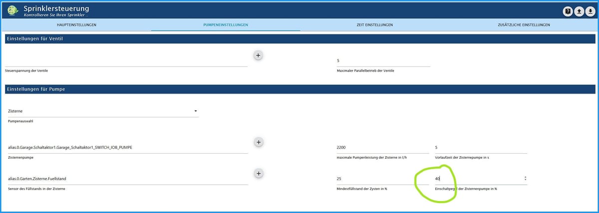

    Hi zusammen,
    ich wollte meine Sprinkleranlage mal wieder in Betrieb nehmen. Ich habe den Adapter zwar immer geupdatet aber seit letzten Jahres nicht mehr benutzt. Beim Major Update auf 1.0.0 kam ja auch ein Hinweis das man die Konfiguration prüfen soll. Habe daraufhin erst mal den Adapter gestoppt da ich keine Zeit hatte. Jetzt wollte ich das wieder starten und es hat nicht funktioniert. Über meine Visu konnte ich zwar die Zeit erhöhen aber das Ventil wurde nicht geschaltet.
    Daraufhin habe ich alle Ventile gelöscht und wollte diese neu parametrieren. Allerdings ist dann der Adapter abgestürzt. Daher habe ich den Adapter nochmals komplett deinstalliert, alle Objekte gelöscht und neu installiert und ein Ventil parametriert. Das hat dann auch funktioniert. Allerdings wurde zwar das Ventil beim erhöhen der Zeit geschaltet und die Zeit lief auch rückwärts aber im Status stand immer noch wait und beim Ventilstatus off.
    Ich dachte das liegt an der Parametrierung ohne Pumpe bei den Pumpeneinstellungen und habe da meine Zisternenpumpe sowie den Sensor für den Füllstand angegeben. Daraufhin ist der Adapter wieder abgestürzt. Habe dann Hautptpumpe ausgewählt und das ging auch. Daraufhin wieder ZIsternenpumpe ohne Datenpunkt für den Füllstand aber identischer Datenpunkt für Pumpe und Adapter wieder abgestürzt.
    Also wieder ohne Pumpe und meine weiteren Ventile parametriert und dann ist der IO Broker komplett abgestürzt. Erst ein Neustart des kompletten Systems hat die Kiste wieder zum laufen gebracht.
    Hier mal das dazu gehörige IOB Diag

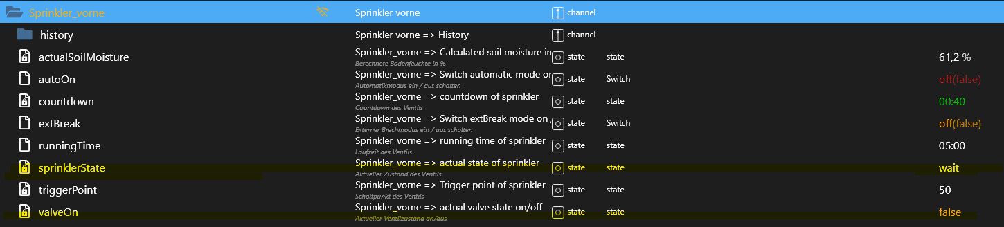

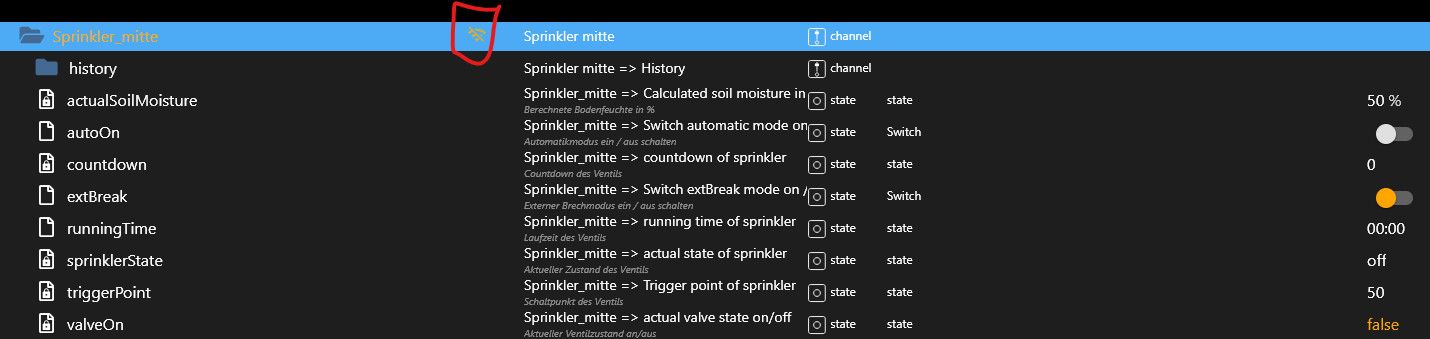

    Interessanterweise hat dann aber der eine Sprinkler funktioniert. Ich konnte ihn über die Visu ansteuern, Das Ventil ging auch auf und die Zeit leif ab aber Status Wait und Off immer noch
    ![Status](a5d828ea-1e2b-447e-a6c1-9291c7f3f887-image.jpeg Bild Link)
    Also flux einen zweiten Sprinkler parametriert und wieder iobroker kurz vor dem Absturz. Braucht ewig zum speichern und bringt dann fehlermeldungen im Log

    Aber auch hier lässt sich dann das neue Ventil steuern mit gleichem Verhalten in den Datenpunkten.
    Ich bin so langsam ratlos, kann mirr jemand da weiterhelfen?

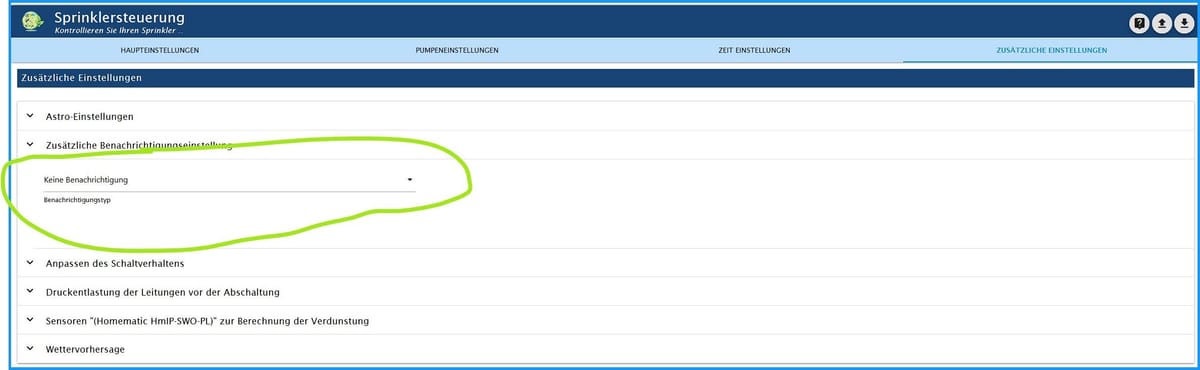

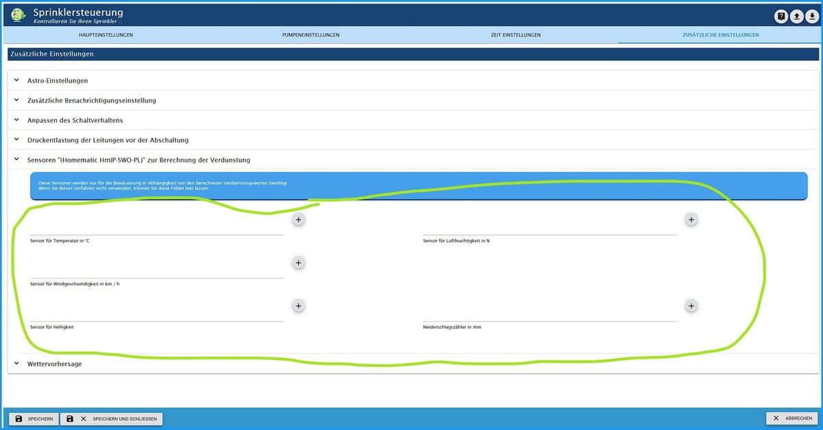

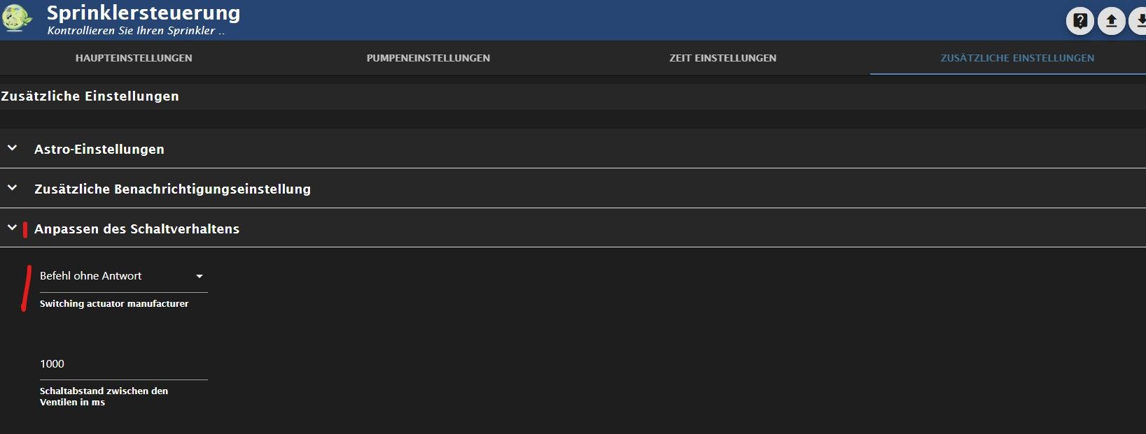

      @uv-on-fire nabend. ich hatte ein ähnliches Problem. Bei mir hat es geholfen die Zusatzoption "Anpassen des Schaltverhaltens" anzupassen.
      Der scheint bei der 1.x Version neu zu sein und stand bei mir nach dem Update auf Standard. Nachdem ich auf "Befehl ohne Antwort" ungestellt hatte, lief es wieder.
      siehe Screenshot:
      wie gesagt, könnte sein, sicher bin ich mir nicht, versuch ists wert...
      VG

        Danke für den Hinweis aber das ist bei mir schon so eingestellt.

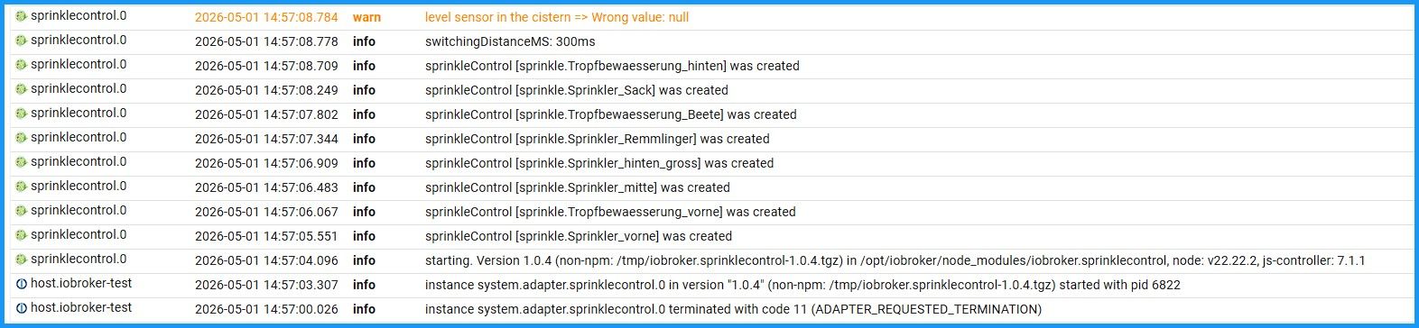

        Wie dem auch sein habe ich dann wieder meine Zisternenpumpe und den Füllstandssensor anparametriert und der Adapter ist wieder abgeschmiert. Jetzt habe ich wieder auf ohne Pumpe umgestellt aber der Adapter schmiert immer noch ab und IO Broker Log sagt restart Loop detected.
        2026-04-28 13:06:02.392 - error: host.iobroker instance system.adapter.sprinklecontrol.0 terminated with code 6 (UNCAUGHT_EXCEPTION)
        2026-04-28 13:06:02.393 - info: host.iobroker Restart adapter system.adapter.sprinklecontrol.0 because enabled
        2026-04-28 13:06:02.393 - warn: host.iobroker Do not restart adapter system.adapter.sprinklecontrol.0 because restart loop detected
        Obwohl also wie zuvor ohne Pumpe parametriert geht jetzt nichts mehr.

          Das alles mit der Einstellung" ack === true". Wenn ich hier auf "Befehl ohne Antwort" umstelle habe ich das gleiche wie @uv-on-fire , der ioBroker schmiert ab. Hilft nur "iob stop" über die Konsole. Nahc dem "iob start" muss gleich ein "iob stop spriklecontrol.0" hinterher, sonst schmiert er schon beim hochfahren wieder ab.
          @ioT4db
          Läuft bei dir denn die Version 1.0.4 mit der Option "Befehl ohne Antwort"? Was für Aktoren hast du? Bei mir werden die Ventile über Shellies gesteuert. @dirk-peter Kannst du mit dem obigen LOG was anfangen? Was bewirken die unterschiedlichen Schalttypen? Welches entspricht der Adapterversion 0.2.19? Nach Downgrade auf die Variante läuft alles wieder einwandfrei.
          U ioT4dbI 2 Antworten Letzte Antwort

            @bommel_030
            Genau so hat es bei mir auch angefangen. Was mir dann auch aufgefallen ist war das ich mit dem Stiftsymbol die Einstellungen des Ventiles nicht öffnen konnte. Erst nach Neuanlage ging das.
            In der Objektübersicht sieht das dann auch anders aus als vorher. Keine Ahnung was z.B. das Durchgestrichene WLAN Symbol bedeuten soll. Auch scheint der Typ von sprinklerState sich geändert zu haben. Zumindest kann meine Visu nichts mehr damit anfangen. War ja vorher Number. Die Doku hilft auch nicht weiter weil die nicht aktualisiert wurde.
            Ach so, ich benutze Hommatik Schaltaktoren wired per Alias angebunden.
              @bommel_030 ich hab 1.0.4 und seitdem ich "Befehl ohne Antwort" verwende, läuft der Adapter wieder stabil.
              Ich nutze Zigbee Aktoren in Aliasen...
              B 1 Antwort Letzte Antwort

                @ioT4db
                Jabb, Alias verwende ich auch. Zigbee und Shelly sollten die gleiche Behandlung vertragen. Muss ich also rausfinden was an "Befehl ohne Antwort" mein System killt....
                @uv-on-fire
                Hab zwar auch wired Komponenten, aber keine Aktoren im Einsatz... Kannst du denen eine "on time" als Dauer mitgeben? Das gab es auch zur Auswahl. Das WLAN Symbol ist durchgestrichen wenn der Sprinkler inaktiv ist. Wenn der Sprinkler läuft ist es "normal".
                Mit der 1.0.4 kannst du auch wieder mit dem Stift Aktoren bearbeiten.

                  @bommel_030
                  Danke für den Hinweis mit dem Symbol. Habe halt niergends etwas dazu gefunden.
                  Das mit der on time habe ich gesehen. Im Moment ist der Adapter aber wieder komplett deaktiviert. Hat ja den Fehler mit dem Restart Loop.
                  Muss erst wieder deintsallieren und neu installieren dann kann ich das mal versuchen. Wobei dann interessant wäre zu wissen wie sich das Ventil verhält wenn ich manuell die Zeit wieder auf 0 setze. Wenn die on time mitgegeben wird müsste dann ja der Befehl abgebrochen werden. Außerdem bin ich mir nicht sicher ob das bei Alias Verwendung funktioniert. Ist halt auch wieder so ein Punkt der nirgends näher beschrieben wird.
                  Generell war es ja am Ende jetzt so das die Ventile geschaltet haben wenn ich eine Zeit vorgegeben habe. Nur der Status blieb auf wait und der Ventilstatus auf off und das System wurde extrem ausgebremst. Gekillt hat mir dann erst wieder die Parametrierung meiner Zisterne. Wäre halt auch gut zu wissen was für ein Format beim Datenpunkt Füllstand erwartet wird, vielleicht ist das ja auch noch ein Problem.
                  Das mit dem Stiftsymbol war nur nach dem Update bevor ich die Datenpunkte nochmal neu angelegt habe. Seither hat das funktioniert.
                  Befehl ohne Antwort hat mir mein System nicht gekillt, nur extrem ausgbremst. Wenn ich aber lange genug gewartet habe hat sich das System wieder gefangen.
                  Generell scheint der Adapter aktuell nicht wirklich stabil zu laufen.

                          Nun zu den Problemen:
                          Anpassung des Schaltverhaltens:
                          • Befehl ohne Antwort => Sollte überall gehen. Ist im grunde so wie frühen. Ich schalte und hoffe das alles klapt. Mach also gleich weiter.
                          • Standard [ack === true] => Ich schalte und warte auf die Rückantwort [ack === true] und mache dann weiter. Funktioniert leider nicht mit dem Aliase-Manager da dieser die Rückantwort ack === true nicht weiterleitet. Habe ich aber leider erst zu spät bemerkt sonnst hätte ich es nicht mit integriert.
                          • Homematic [on_time] => Ist für HM. Erkennt HM, HmIP und HmIPW. Diese schaltet er mit der Funktion ON-TIME und wartet auch auf eine Rückantwort.
                            Allgemeine Erklärung einer Schaltnachricht:
                            setValve Vorgarten: true, HM, 26:37, processing time: 407ms
                          • Vorgarten: => Name des Ventils
                          • true => Schaltzustand
                          • HM => geschaltet von HomeMatic
                          • 26:37 => Laufzeit
                          • processing time: 407ms => Dauer bis zur Bestätigung des Ventils (bei Zeiten > 3000ms wird sich die Rückantwort aktiv geholt)
                          Wechsel bitte zur Version 1.0.4, da die Versionen davor zum Absturz führen können. Wenn Ihr den Adapter neu installiert, so könnt ihr die Konfiguration hinterher weiter verwenden, ihr müsst sie aber auf neue einträge überprüfen und diese anpassen! Sonst läuft der Adapter nicht richtig, da Einstellungen fehlen.

                            Also die Probleme die ich hatte mit Restart Loop etc. waren ja mit der 1.0.4. Bin jetzt zurück zur 0.2.19 und funktioniert ohne Probleme.
                            Was mir aufgefallen ist im Vergleich zur 1.0.4:
                            • Parametrierung geht deutlich schneller. Wird ein Ventil hinzu gefügt geht sofort das Objekte Fenster auf. Bei der 1.0.4 sah man erst die neue leere Zeile und dann nach ca. 2s das Objekte Fenster zur Auswahl
                            • Ich kann direkt alle 8 Ventile eintragen und dann speichern. Der Adapter läuft innerhalb kürzester Zeit hoch. Bei der 1.0.4 hat das ewig gedauert. Am Ende sogar knapp 4 Minuten und ich musste nach jedem Ventil speichern und schließen und dann warten bis der Adapter hochgelaufen ist. Habe ich alle 8 eingetragen und dann gespeichert ist der Adapter abgestürzt.
                            • Status wird korrekt angezeigt. Ist der Sprinkler an wird der state 2, beim warten 1. Bei 1.0.4 scheint der state keine Zahl mehr zu sein.
                            • Ich kann jetzt wieder die Zisternenpumpe und den Füllstand parametrieren. Zuvor hat dies zum Absturz geführt (Restart Loop detected).
                            Falls gewünscht habe ich auch noch das Log von gestern.

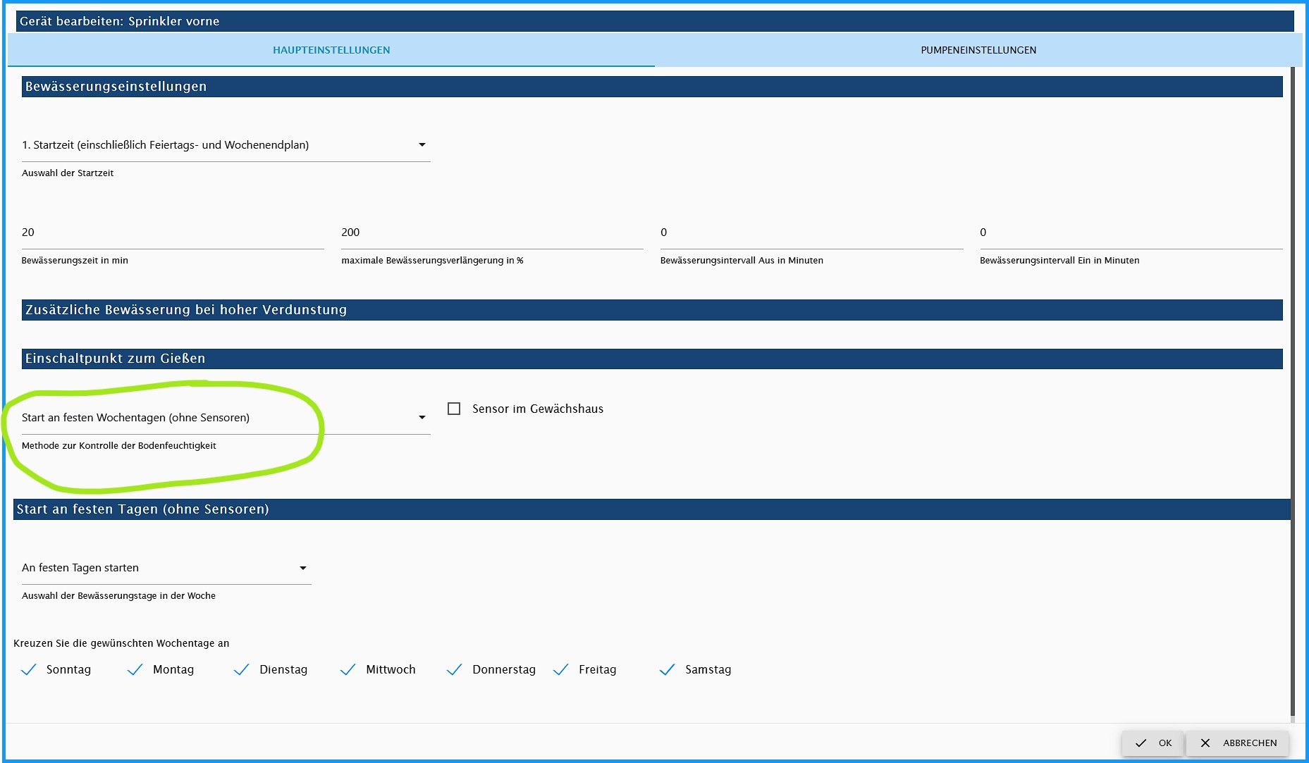

                                  @uv-on-fire @iot4db
                                  nutzt einer von euch die Option "Start an festen Tagen" und hat dort bestimmte Wochentage ausgewählt?
                                  Wenn ich den Adapter komplett lösche, neu installiere, ein Ventil etc. anlege kann ich mit der Option "alle 2 Tage" und "ohne Antwort senden" das Ventil manuell starten und auch die Automatik funktioniert.
                                  Sobald ich die konfiguration auf z.B. Mo., Mi. und Fr. umstelle schmiert sprinklecontrol ab und zieht den ioBroker ins Verderben...
                                  Wenn das bei euch auch so ist erstelle ich ein issue bei github.

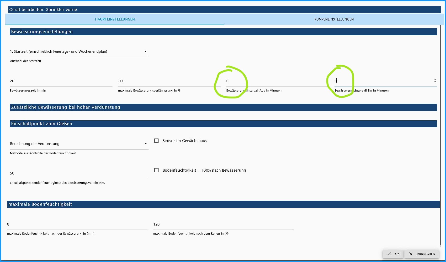

                                    @uv-on-fire Hallo,
                                    ändere mal bitte noch in deinen Einstellungen:
                                    in allen Ventilen (Auswahl der Startzeit ganz oben kommt erst in der nächsten Version)
                                    in deiner Pumpeneinstellung für die Zisterne den oberen Einschaltpunkt festlegen > 25
                                    da du scheinbar keine Benachrichtigung eingestellt hast, bitte deaktivieren
                                    Jetzt sollte der Adapter laufen, die Einstellungen sind soweit i.O..
                                    Da du über Aliase dein Ventile ansteuerst, kannst du richtigerweise unter "Anpassung des Schaltverhaltens" nur mit "Befehl ohne Antwort" arbeiten.
                                    Das sprinkerState nicht aus dem von wait auf on geht, ist ein Fehler in sprinklecontrol 1.x.x.
                                    Ich werde es mit der nächsten Version beheben.
                                    Deine Ventile werden jetzt aber schon richtig geschaltet!
                                    Dirk Peter

                                        Hallo @dirk-peter,
                                        ich bin mir nicht sicher, ob ich Dich richtig verstehe, aber ein Alias reicht auch das ACK durch.
                                        Oder meinst Du was anderes?

                                          Hat leider keine Besserung gebracht. Habe alles eingestellt. Aber stürzt wieder ab. Zurück und alles wieder OK.
                                          Habe mal das Log ab Neuinstallation angefügt. Komisch ist da auch der rpc Fehler um 12:50:02. Den hatte ich gestern noch nicht. Keine Ahnung was die Komponente MEQ1234567 sein soll.
