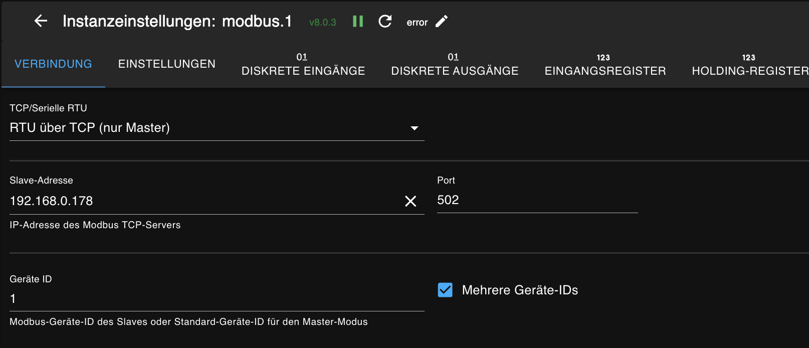

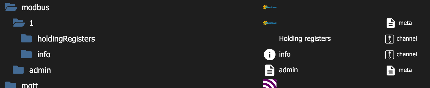

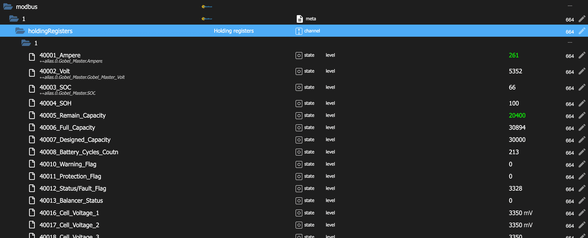

        hier weitere Infos, der Modbus.1 Adapter ist ein Master, dh er wird aktiv nach dem Slave fragen
        der Slave ist ein Waveshare RS485
        nachdem die Kommunikation wieder einwandfrei läuft, nachdem der Adapter neu gestartet wurde, wirds nicht am Slave liegen.
        Lan Verbindung quer durchs Haus, ob es da Abbrüche gibt bekomme ich nicht mit.
        Was ich sagen kann ist, wenn ich einen ioBroker Neustart mache, muss ich explizit den Modus Adapter auch nochmal neustarten, dass es anläuft.

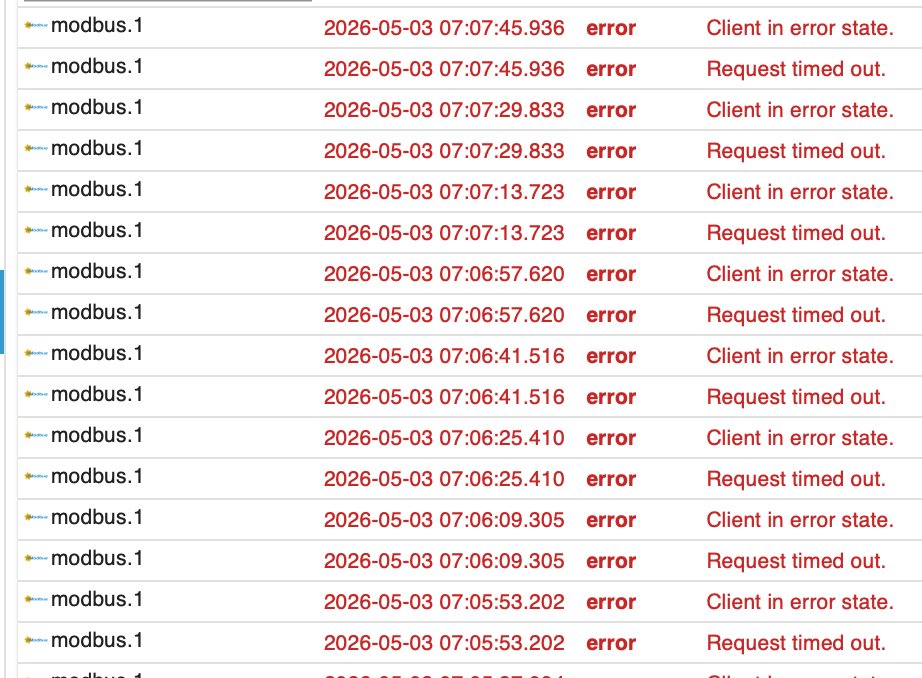

            gestern hatte ich wieder einen Stromausfall und der Adapter geht auf Client Error, somit startet er die Kommunikation nicht mehr. Wo genau kann ich das reporten?
