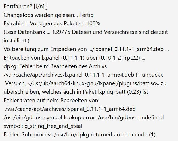

        Ja grade gesehen und auf den neusten Stand gebracht.
        Ganz ohne Problem ging es nicht, ich hatte ein Paketkonflikt zwischen lxpanel und lxplug-batt
        Hier hat aber ChatGBT recht schnell geholfen, der Update Prozess ist quasi mittendrin stehen geblieben.
        War das zweite mal das ich das genutzt habe, hätte ich nicht gedacht das sich so Fehler so gut beheben lassen, ohne das wäre mir wahrscheinlich nur die neu Installation geblieben.
        Danke nochmal und grüße.

          @MichaelF sagte:
          Das kann nicht sein, diese Pakete sind nur vorhanden, wenn da Desktop-Gerümpel installiert ist.
          Auf einem Server hat man sowas aber nicht...

            @Thomas-Braun
            Wo die Pakete her kamen kann ich leider auch nicht sagen hier die Fehlermeldung, wären diese vorhanden wenn dort mal ein Desktop gelaufen wäre?

              @MichaelF sagte:
              Und zwar nur dann.
              Was hat die KI dir denn eingeflüstert? lxplug-batt zu entfernen?

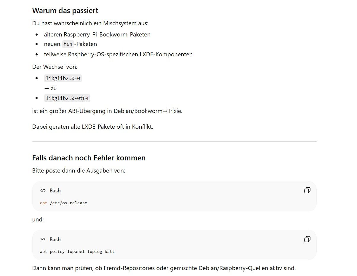

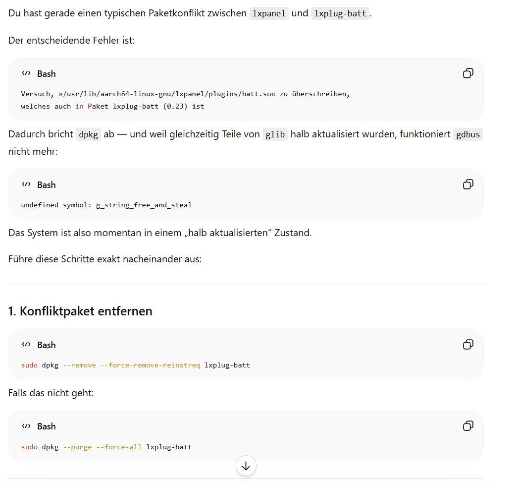

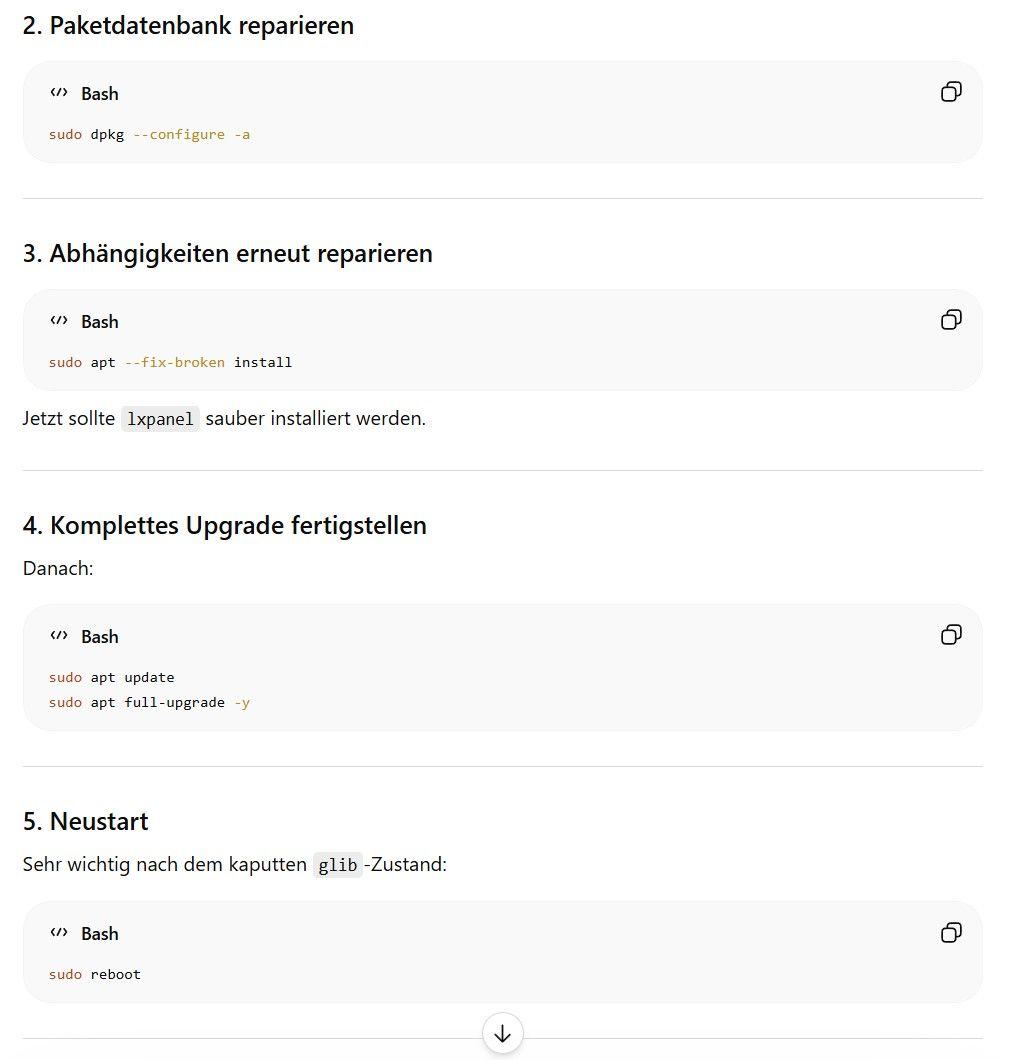

                Ausschließen das auf dem Slave mal ein Desktop war kann ich nicht , möglich das ich damals eine Version mit Desktop installiert habe wenn auch nicht nötig.
                Aber je das hat die Ki gesagt,

                  Also wie schon geschrieben, ich war schon erstaunt dass das so geklappt hat. Erst das zweite mal benutzt, ohne wäre mir nur die neu Installation geblieben, weil da wäre ich nie drauf gekommen...

                    @MichaelF
                    KI-typisch etwas 'drüber'.
                    Ein
                    sudo apt remove lxplug-batt
                    hätte vermutlich schon ausgereicht.

                      Kann ich leider nicht sagen.....
                      Hier noch die Erklärung die die Ki ausgespuckt hat, eben vergessen sorry:
