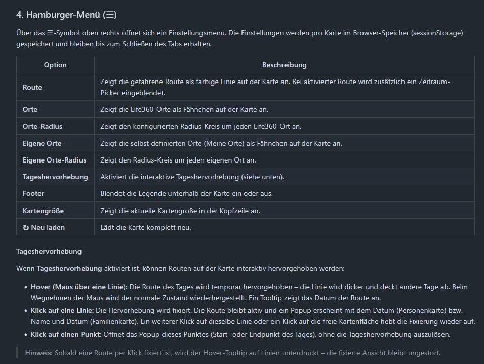

        #183
        HINWEIS:
        Mit dem Mouseover/Hover auf die Punkte gab es Probleme. Ich habe Mouseover bei den Punkten entfernt. Um sich alle Popups der Tagesroute anzeigen zu lassen, muss ein Punkt gezielt angeklickt werden. Mouseover/Hover gibt es jetzt nur noch für die Linien! Das lässt sich so viel besser bedienen.

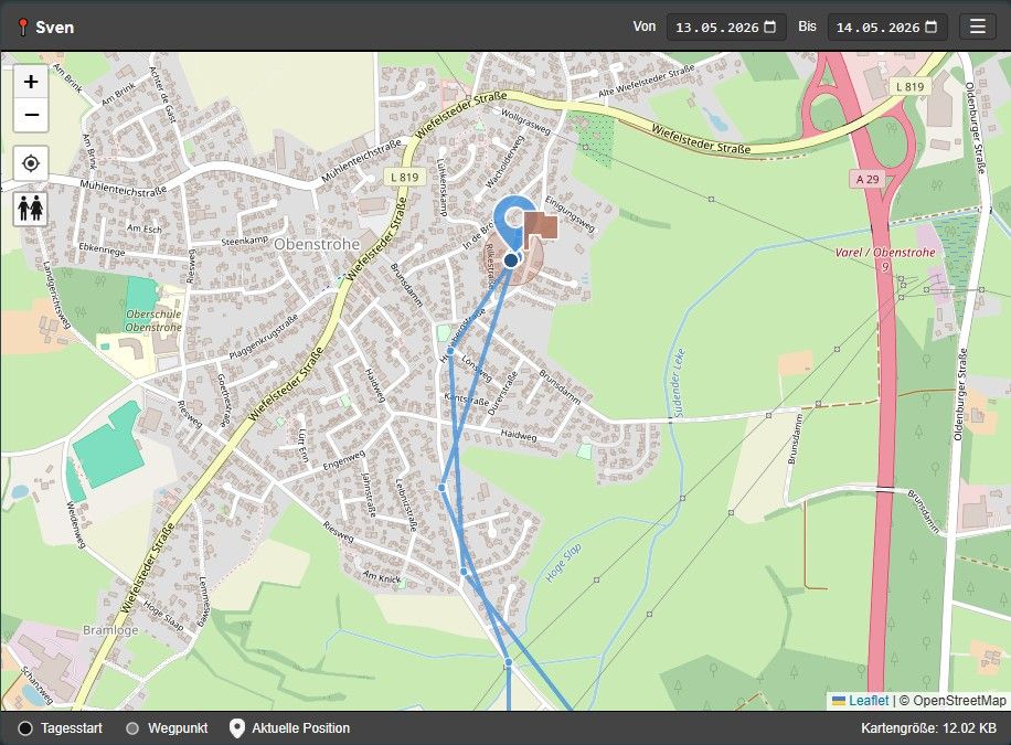

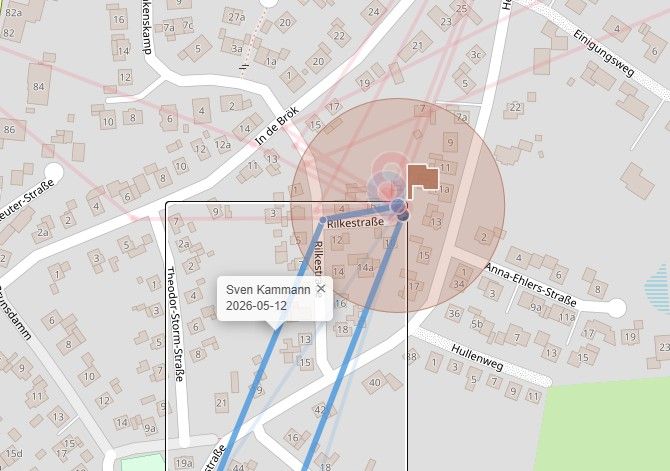

          Kurze Frage: Wieso zeichnet es nicht auf, welche Straße ich gefahren bin, sondern zieht manchmal eine Luftlinie? Egal welchen Tag ich auswähle oder welcher Benutzer aktiviert ist. Liegt der Fehler bei mir? Muss ich etwas umstellen?

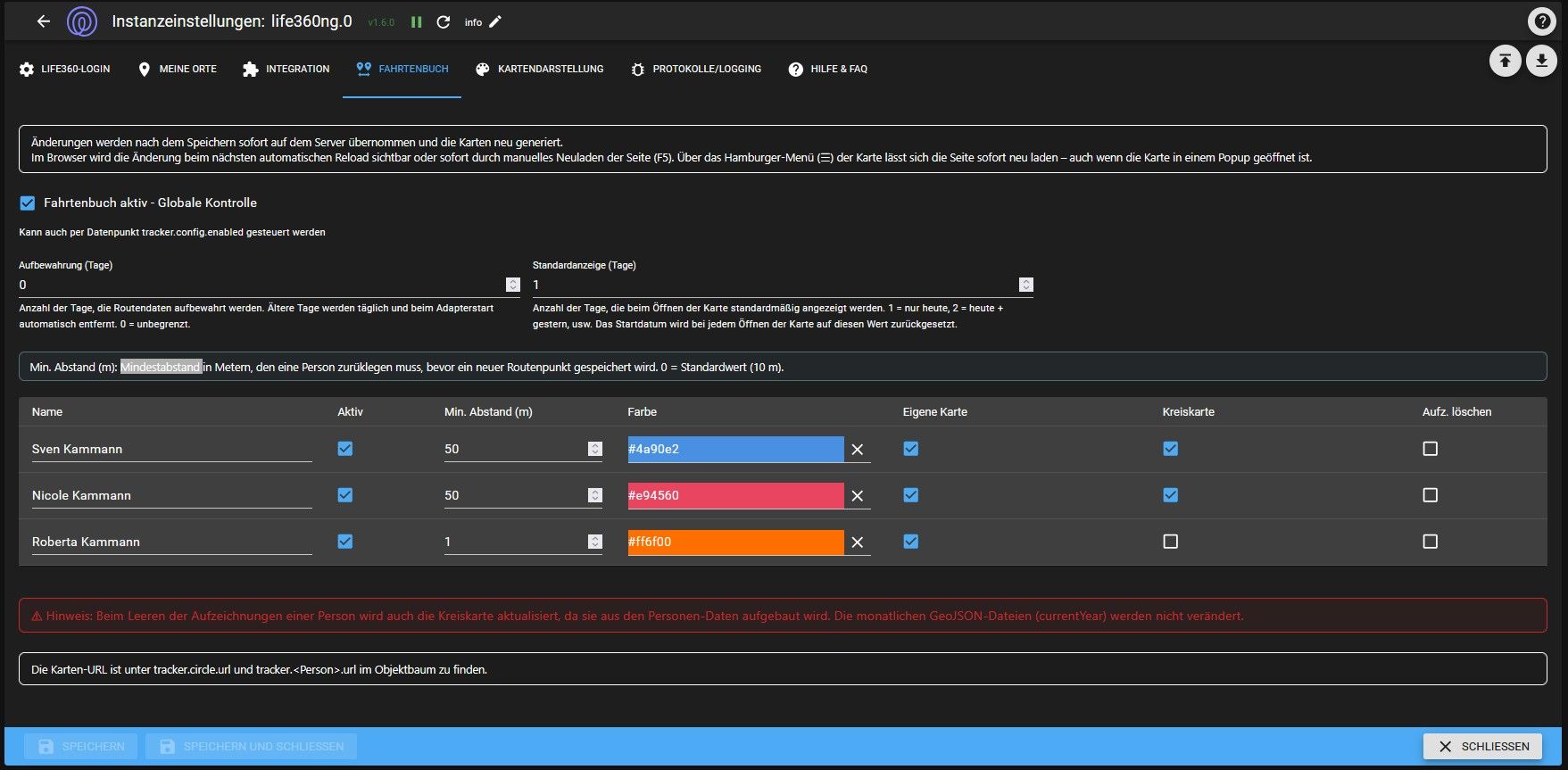

            @tony63526 .. wie oft holst du die Daten aus der App? Wie groß hast du den 'Mindestabstand' in der Config gesetzt?
            Es werden immer nur die Punkte (gemeldete Koordinaten aus der App) verbunden. Anders ist es nicht möglich.
            Das sieht bei mir (Intervall auf 60 Sekunden) auch so aus
            EDIT:
            Das wird nur besser, wenn man den Intervall und die Meterangabe runterdreht. Das bedeutet aber auch, viel größere Dateien im ioBroker!

              Ich werde zum Testen gleich mal die beiden Werte runterdrehen und es beobachten, wenn meine Frau später zur Arbeit fährt ;)
              EDIT:
              30 Sekunden und 10 Meter ..... ich bin gespannt, ob die Route 'sauberer' wird.

                Alles gut. :-) Ich habe jetzt verstanden, wie es funktioniert.
                Bei mir steht es auch auf 100 m bei 60 s.
                Jetzt weis ich, das ich an diesen Werten ein bisschen herumspielen kann.
                EDIT:
                Ich muss auch dazu sagen, dass wir sehr viel mit dem Auto fahren. Die gespeicherte Kartenfläche ist wirklich überschaubar und überhaupt nicht groß. Selbst nach 30 Tagen wird sie nicht besonders groß werden (denke ich).

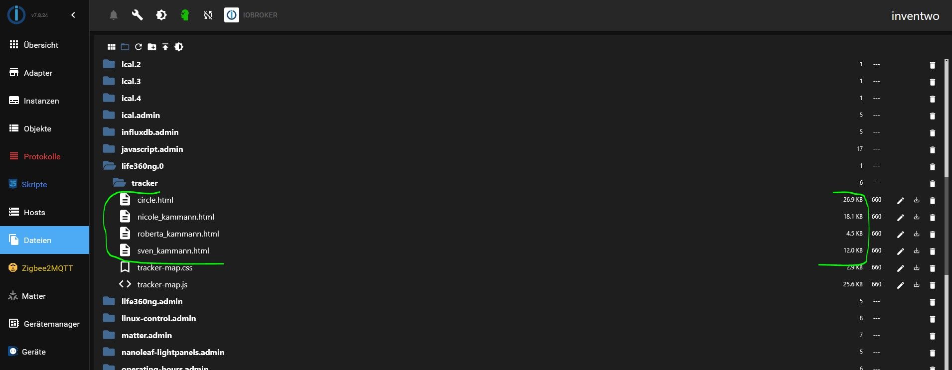

                  Hier einfach die Dateigrößen im Blick behalten
                  (Nicht über den Namen: Roberta wundern. Das ist mein Rasenmäher)

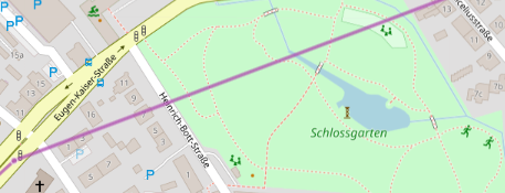

                      #190
                      Das die Routen nicht zu den Straßen passen , kommt ja von life360. Beim Googeln ist mir das OSMR untergekommen. Darauf hab ich https://openrouteservice.org/ gefunden. das sollte die Geodaten aufbereiten und auf das Straßennetz matchen. Wären dann aber Configpunkte und API anfragen. Vielleicht optional? Keine Ahnung wie sehr du den Adapter ausbauen möchtest. @skvarel Ich schaue mir später die alpha an. und geb dann Rückmeldung.

                        #191
                        @lyc sagte:
                        Das schaue ich mir heute mal an!
