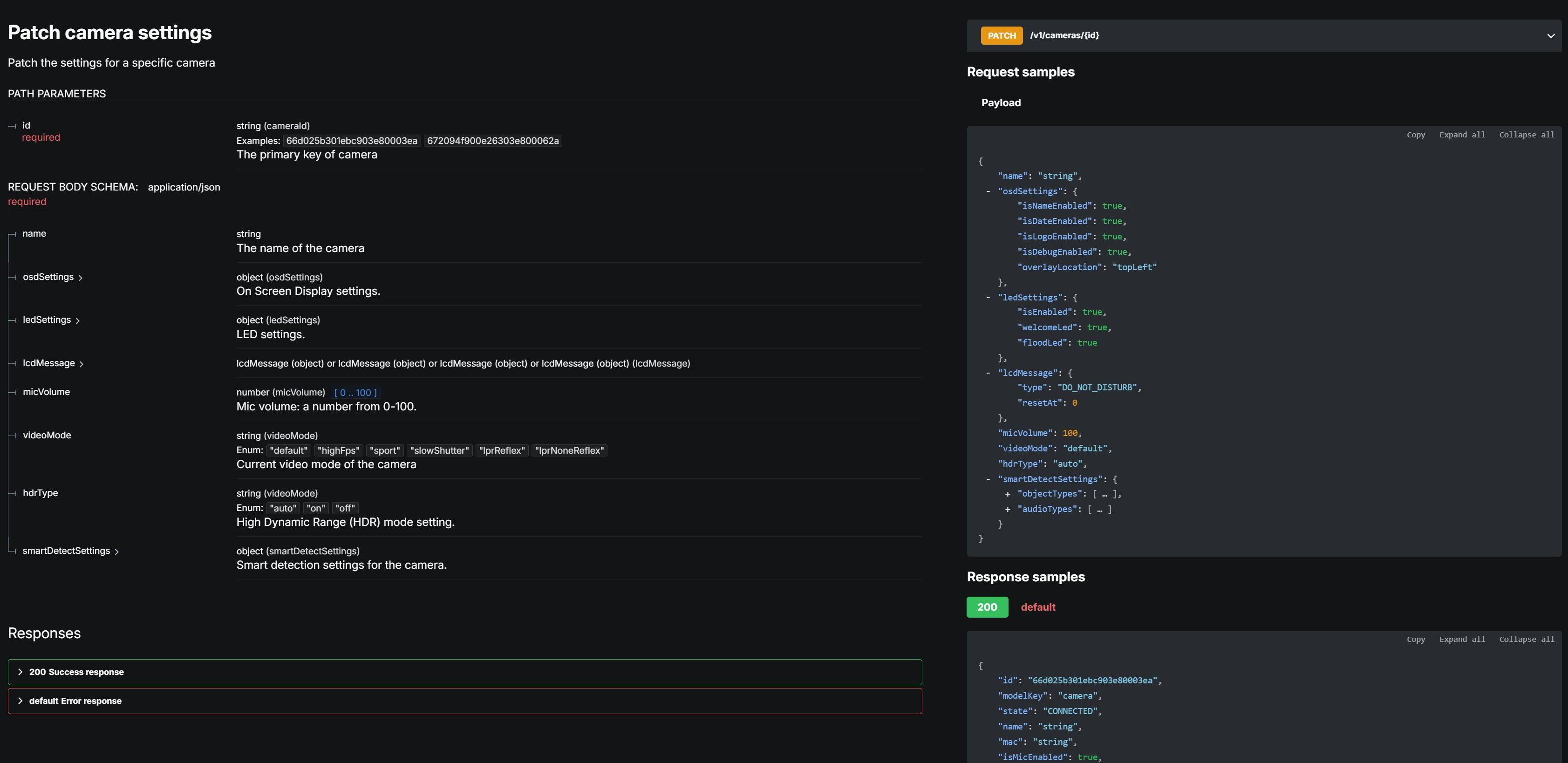

    Hy Leute,
    Hat schonmal jemand einen HTTP PATCH request abgesetzt (aus einem Javascript)?
    z.B. zum ändern einer Unifi Protect Kamera :)

        Es gibt ja im javascript adapter für Post und Get eine "Function"
        https://github.com/ioBroker/ioBroker.javascript/blob/master/docs/en/javascript.md#httpget
        https://github.com/ioBroker/ioBroker.javascript/blob/master/docs/en/javascript.md#httppost
        aber für HTTP PATCH finde ich keine...
        also leider verstehe ich nicht ganz, was du mir damit sagen willst..
        in der Api Dokumentation gibt es "Abfragen" die mit Get erledigt werden, Manches wird mit POST erledigt und manches eben mit PATCH...
        mike

          @m1k3f15h
          Mit Axios sollte das doch problemlos gehen:
          const axios = require('axios');
          axios.patch('https://example.com', {
            email: 'neue-email@beispiel.de'
          .then(response => console.log('Erfolgreich aktualisiert:', response.data))
          .catch(error => console.error('Fehler:', error));

            Super danke @codierknecht für den Tipp mit Axios
            Haut super hin :)
            function renameCam() {
                var temp = getState("alias.0.au.ga.xxxxxxxxx").val
                axios.patch('https://192.168.xxx.xxx/proxy/protect/integration/v1/cameras/xxxxxxxxxxxxxxxxxx', {
                    name: 'xxxxx' + temp + '°C'
                    httpsAgent: agent,
                    headers: {
                        'X-API-KEY': 'xxxxxxxxxxxxxxxxxxxxxxxxx',
                        'Accept': 'application/json'
            //    .then(function(response) {
            //        log("Response: " + JSON.stringify(response.data))
                .catch(function(error) {
                    log("Error: " + error, error)
            Mike
