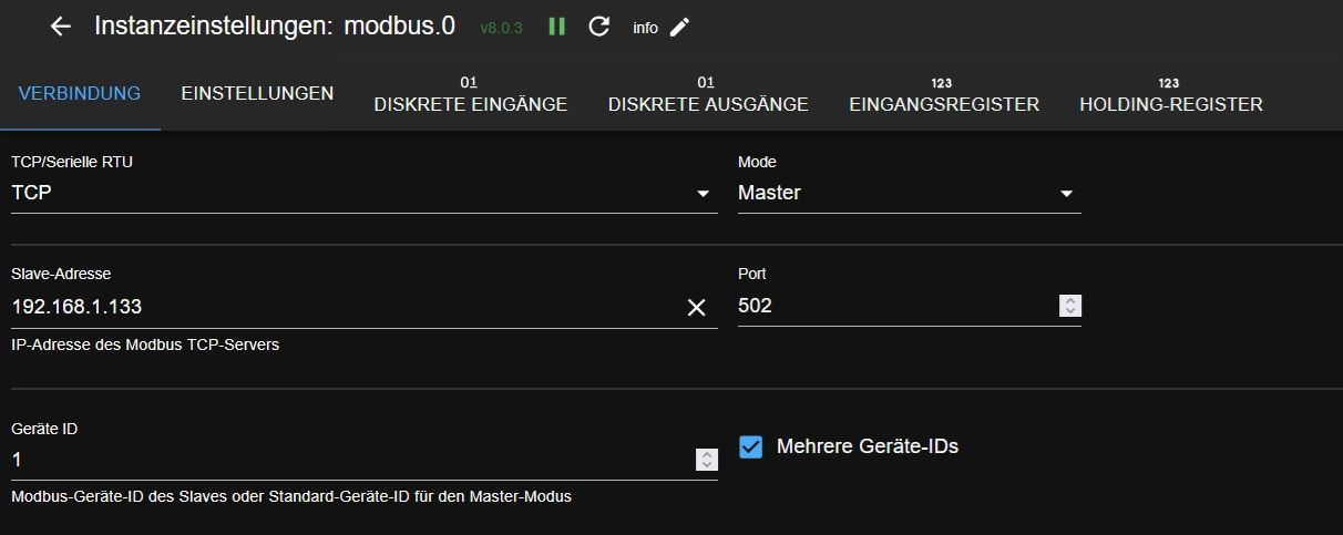

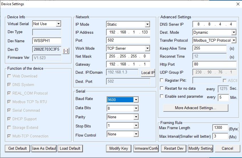

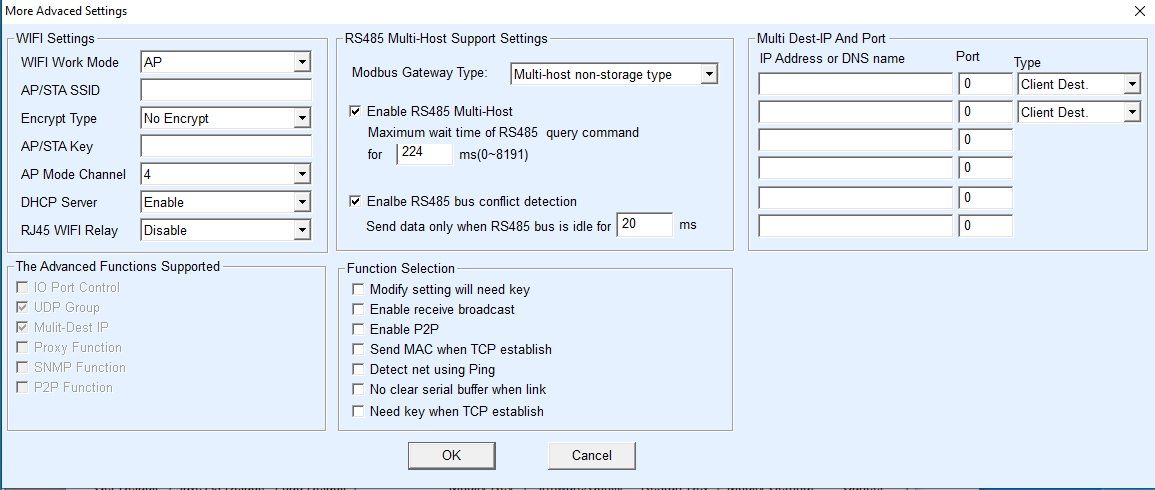

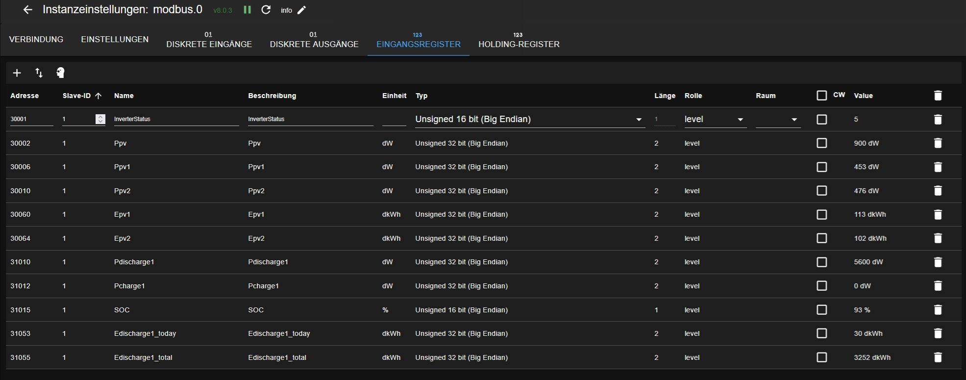

        Hier lege ich mal die Screenshot meiner Konfiguration vom WaveShare und MODBUS Adpater rein. Klar mit den nächsten Software Versionen kann auch alles wieder irgendwie anders aussehen. Aber vielleicht macht es anderen den Einstieg leichter 🤝
        Zuerst die notwendigen Einstellungen im WaveShare - wobei hier meine IP für Router Gateway und WaveShare eingetragen sind. Die IPs müssen natürlich auf die eigene Umgebung angepasst werden

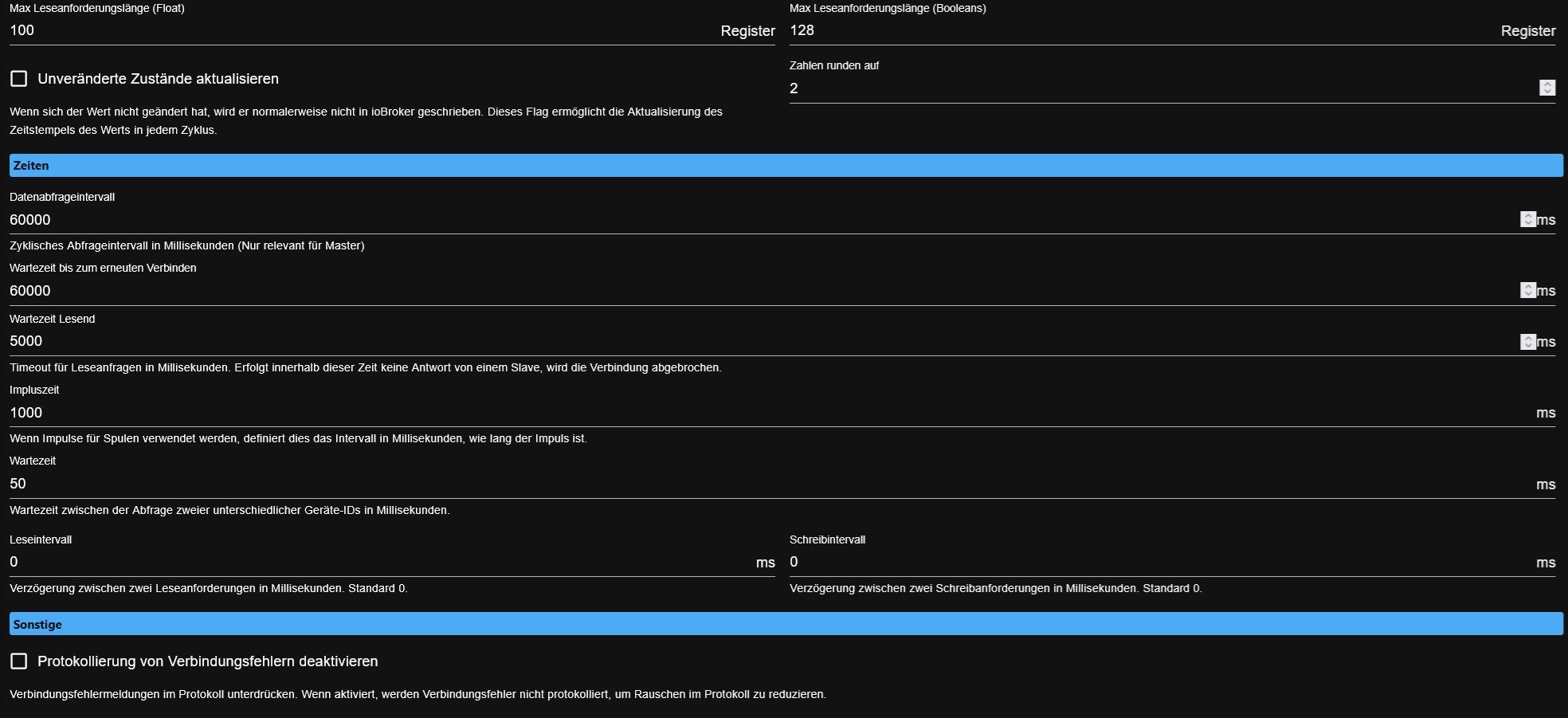

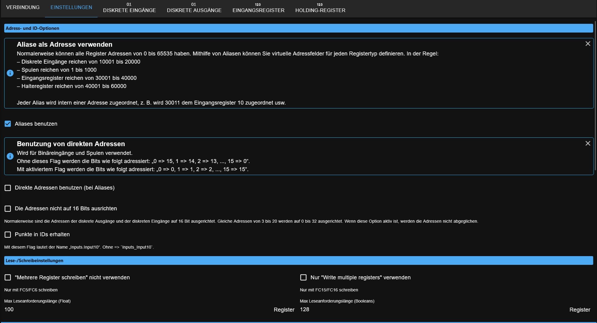

        Dann kommt die Einrichtung des MODBUS Adapters im ioBroker

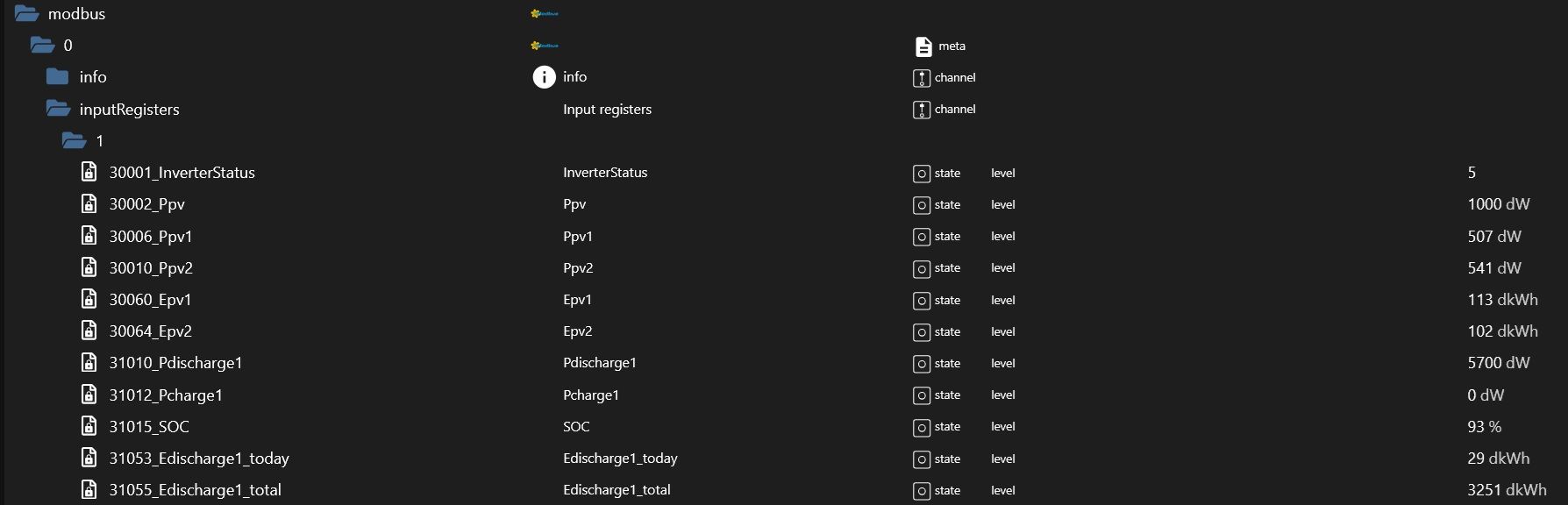

        Nun die Einrichtung welche Register ausgelesen werden sollen. Da ich am SmartMeter einen Shelly 3em pro installiert habe, brauche ich keine Daten zum Hausstrombedarf aus dem WR
        Und so sehen die Datenpunkte aus
        Jetzt werden nur weniger Daten per Request alle 60s über den MODBUS aus dem WR abgeholt ♥

          Da Messwerte im Growatt WR alle mit einer Stelle hinterm Komma als Integer angezeigt werden, müssen die Werte für die Weiterverarbeitung noch durch 10 geteilt werden. Damit die Einheit irgendwie korrekt ist, habe ich ein kleines d für "Dezi" - also ein zehntel - vorgestellt...
