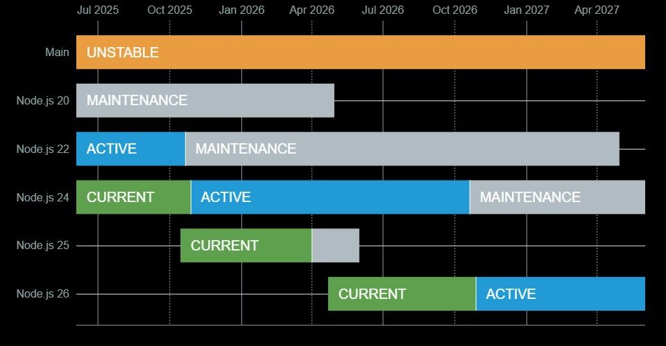

              Maintanance ist ja noch supportet. Also es gibt security fixes.
              diejenigen die noch 32bit Geräte im Einsatz habe, können dann noch bis April2027 das nutzen.
              Danach wäre es mit 32bit erledigt. (Gut es gäbe noch die Möglichkeit node selbst zu kompilieren, das ist dann aber du was für masochisten.)
              Das gilt dann aber nur für node.
              Wenn iobroker oder gar Adapter irgendwelche weitere Abhängigkeiten nutzen für die es keine guten 32bit Versionen mehr gibt, dann ggfs für Teile schon früher.

                Und ich hab auch nirgends behauptet, dass node 22 nicht mehr unterstützt wird. Fakt ist aber dass die aktive / aktuelle node.js Relese 24 ist. Das zeigt auch der von Oliver gepostete Screenshot.
                Windows 10 war auch bis letztes Jahr noch im Maintainencemode. (In Europa ist es das für Consumer auch jetzt nocht). Aber natürlich (auch hier 'natürlich') haben alle Programme die aktuell waren Windows 11 unterstützt. Also ist es nur sehr natürlich, dass ioBroker auch node.js 24 unterstützt - und sollte nichts negatives / störendes entdeckt werden wohl auch gegen Ende des Jahres node.js 24 empfehlen wird.
