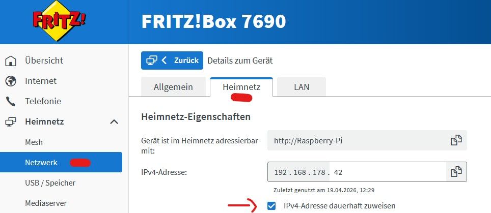

                    @Michael-Schmitt sagte:
                    ich stell in der Fritzbox immer eine feste IP für das Gerät ein.
                    Das nutzt aber nix, wenn er die SSID für das WLAN ändert!
                    Nachdem er es neu konfiguriert hat, hat der Raspi ja auch seine alte IP wiederbekommen
                    • Michael SchmittM Offline
                      Michael Schmitt
                      Ah dann hat sich hier nicht die IP geändert sondern die Zugangsdaten fürs Wlan im Raspi. OK ok
