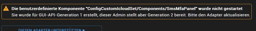

              @ticaki Hi, wollte diesen Adapter gerade installieren - sehe in der Instanz-Konfig leider nur eine Meldung
              Ja, bin auf Admin 8.0.5 - da andere Adapter bereits >= 8 erfordern, geht's auch nicht mehr zurück...

                @ticaki
                @JLeg sagte:
                /adapter/icloud/custom/mf-manifest.json
                das hatte ich mal noch nachtragen lassen.
                der fehler kam bei mir auch bei der umstellung von mytimes auf admin8
                Die manifest datei muss auch mit kopiert werden.

                  Danke OliverIO, das war in meiner admin 8 branch nicht berücksichtig - mal gucken obs sauber läuft.

                    #79
                    v2.0.0 released
                    Admin 8 unterstützung - ab morgen dann spätestens über update installierbar
