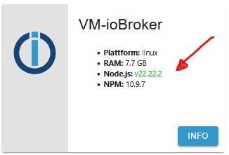

          ... ich habe jetzt "iob nodejs-update" ausgeführt und jetzt ist "iob diag" VERY GOOD ... Danke für eure Hilfe.
          Aber ... Verständnisfrage:
          konnte ich hier zuvor v22.22.0 mit einem Update-Kringel sehen. Den hatte ich geklickt und dann passierte (scheinbar) nix .... warum ?
          HomoranH Thomas BraunT 3 Antworten Letzte Antwort

            @RaspiUser sagte:
            Hat bisher immer gut funktioniert.
            Und da kam keine Error/warn Meldung?
            @RaspiUser sagte:
            Einfach so oder noch mit '22' dahinter?
            Letzteres hätte ich dir sonst geraten, um das vermutlich entgleiste nodesource Repo wieder in die Spur zu bringen
            RaspiUserR 1 Antwort Letzte Antwort

              @Homoran sagte:
              ... ich glaube mich an einige "Warnings" zu erinnern ... ;-(
              @Homoran sagte:
              Einfach so
              ja
              EDIT: Aber warum hat der "Update-Kringel" nicht funktioniert ?

                @RaspiUser sagte:
                Das wird da

                      ... mache ich alle 2 Wochen: "iob stop, sudo apt update, sudo apt full-upgrade, reboot". Hat bisher immer gut funktioniert.
                      @RaspiUser sagte:
                      Das ist nicht notwendig, wenn das nodesource-Repository richtig angelegt ist. Dann schwimmt auch ein Update von nodejs mit dem allgemeinen Systemupgrade-Zweisprung aus 'apt update && apt upgrade' mit.
                          @RaspiUser sagte:
                          Weil der Klick im Hintergrund auch nichts anderes tut als ein
                          apt upgrade nodejs
                          auszuführen. Leider wird da aber auch wirklich apt verwendet und nicht apt-get, was an der Stelle sinnvoller wäre, weil apt keine stabile Schnittstelle liefert und für das Handling in Skripten nicht geeignet ist. Ich muss mal suchen in welchem Adapter an welcher Stelle das programmiert worden ist und mach einen PR das wieder zurückzustellen.
                          • RaspiUserR Online
