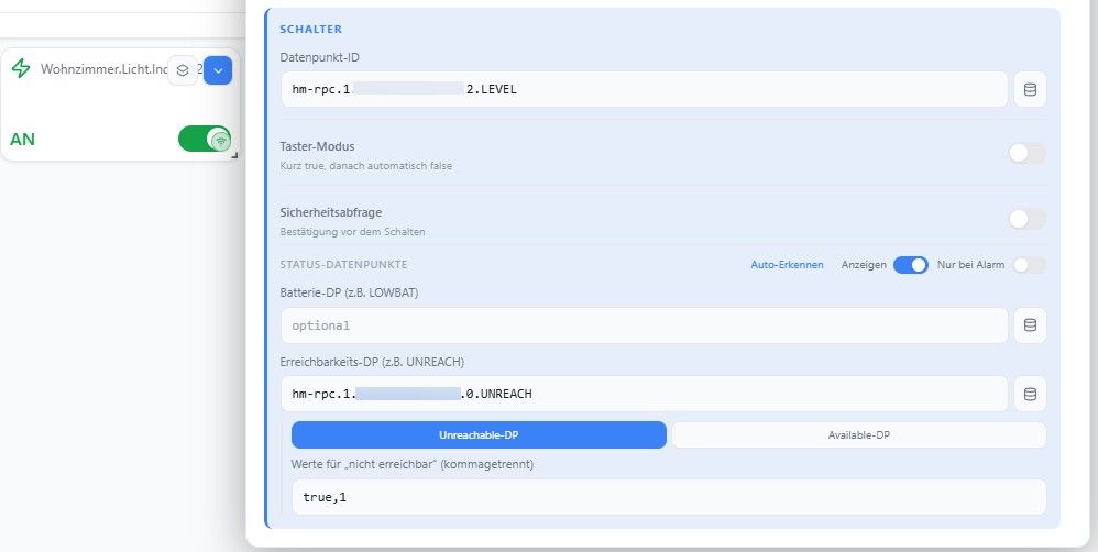

          @ioT4db sagte:
          Lampensteuerung: ich würde gern ein Widget für An/Aus haben (erster Gedanke war Schalter) und dann ein Popup, um bspw. Helligkeit zu steuern (wäre ja Klick-Aktion Popup View Dimmer?). Aber das Widget und die View nutzen ja dann den selben DP (z.B. nur .SET oder .ON_SET Oder hab ich einen Denkfehler?

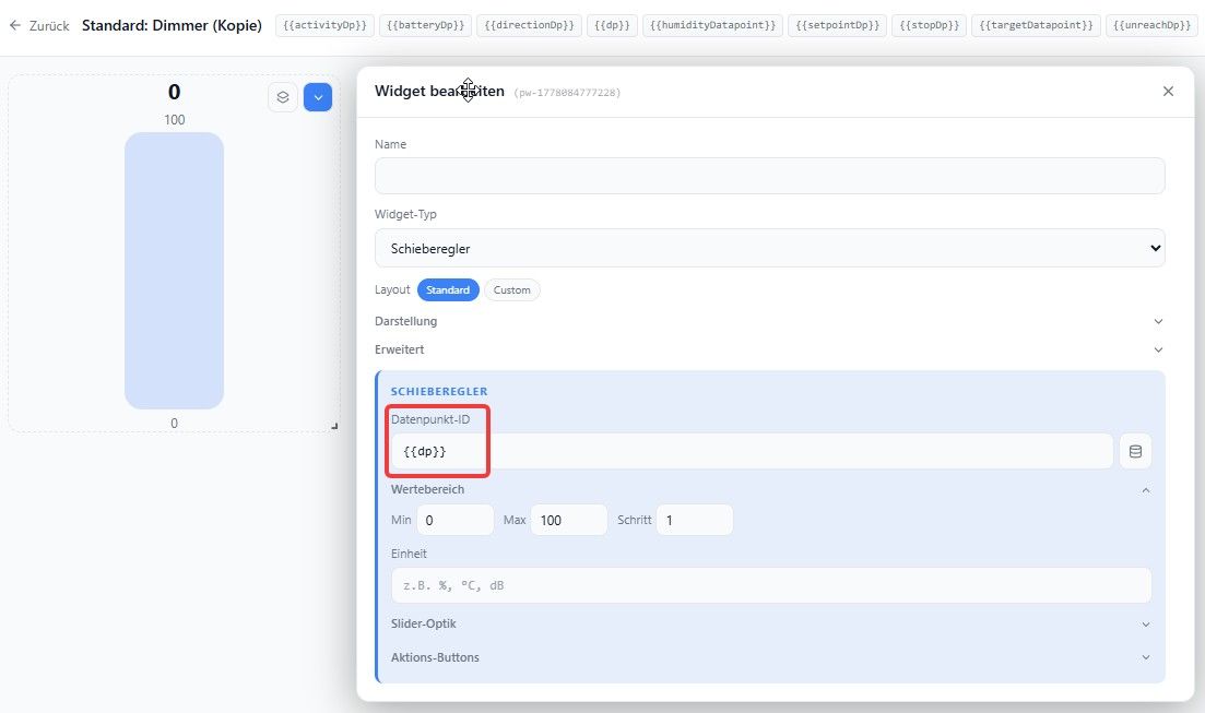

          Ich hab einfach mal einen Schalter erstellt und den .LEVEL DP genommen:
          In der Popup-View wird dann der Haupt-DP mit {{dp}} referenziert. kann aber auch einfach auf was ganz anderes geändert werden:
