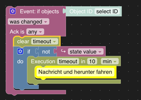

          mit Timings in Blockly tue ich mich immer noch recht schwer.
          Folgendes Problem.
          Ich möchte, wenn ein Ping nach 10 Minuten noch immer auf false steht, den Pi herunter fahren. Dabei habe ich folgendes Programm:
          Kann man das mit Pause so machen oder Timeout, womit ich mich nicht so auskenne.
          Hintergrund ist ein RasPi, der in einer Art Verteilerkasten in einer FeWo auf den Kanaren verbaut ist. Dort ist ein Eth-Switch verbaut, der ab und zu aussteigt. Ich weiß nicht wieso, evtl. durch Wärme, habe aber sogar den Typ gegen ein temperaturstabileren Typ aufgetauscht und auch das Netzteil gewechselt.
          Zumindest ist ein Shelly davorgeschaltet, den ich dann von D aus aus- und wieder einschalten kann. Somit auch den Pi, den ich aber vorher herunterfahren möchte.
          AsgothianA Offline
          AsgothianA Offline
          Asgothian
          @hg6806 sagte:
          Kann man. Um meinen Projektmanager zu zitieren:
          Ist dann aber sch**e
          Besser:
          Das Objekt ist das Alive vom Repeater
          Sobald der Repeater sein 'alive' zurück bekommt wird der Timeout gestoppt.
          A.
          Nachtrag: Warum ist es schlect ?
          Na ja - wenn dein Repeater innerhalb der 10 Minuten mehrfach online/ offline geht wird jedesmal das Skript getriggert, hängt dann 10 minuten, und je nach dem (in dieser Situation eher zufälligen Wert des DP) wird ein Herunterfahren gestartet.
          Ausserdem gibt es einen Logikfehler - ich denke du willst hier:
          eher auf falsch prüfen, nicht auf wahr
