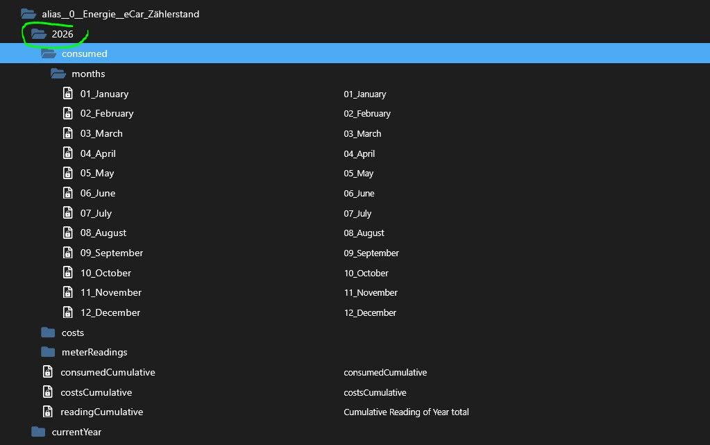

    Moin
    ich lasse mir alle Daten für "current Year" anzeigen und nicht für z.B. 2026.
    currentWeek und previousWeek funktionieren so wie sie sollen.
    • consumed für currentWeek und previousWeek funktioniert
    • costs für currentWeek und previousWeek funktioniert
    Aber warum wird mir unter currentYear keine Monate (Januar-Dezember) angezeigt), weder beim Verbrauch noch bei den Kosten ?
    Hab ich da in den Einstellungen etwas übersehen oder ist das so gewollt ?

      Die Monate liegen in dem 2026 Verzeichnis

        @skvarel sagte:
        Das habe ich gesehen.
        Aber dann muss man das Textfeld jährlich anpassen.
        Ein Datenpunkt currentYear für die 12 Monate als consumed und costs wäre doch besser.
        HomoranH crunchipC 2 Antworten Letzte Antwort

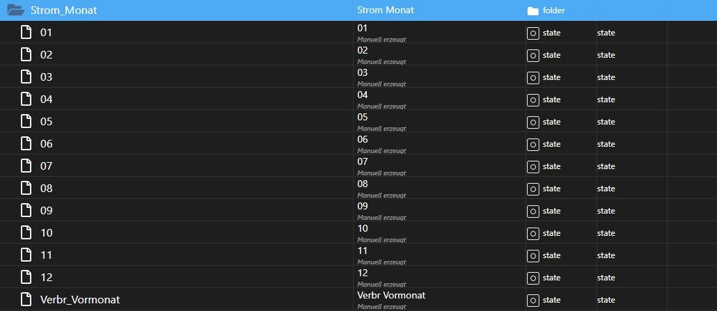

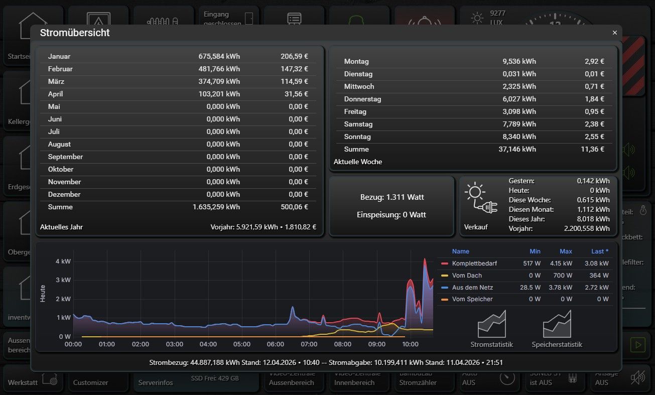

                      @Dr.Pie
                      Bespiel für Stromzähler.
                      Zuerst folgende Datenpunkte anlegen.
                      Unter "0_userdata.0.Stromverbrauch.Strom_Monat",
                      Dann die Datei in Blockly Importieren
                      Automatisierung.Energie.Strom_Monatstabelle.xml
                      Nach eigenen Bedürfnissen Anpassen.
