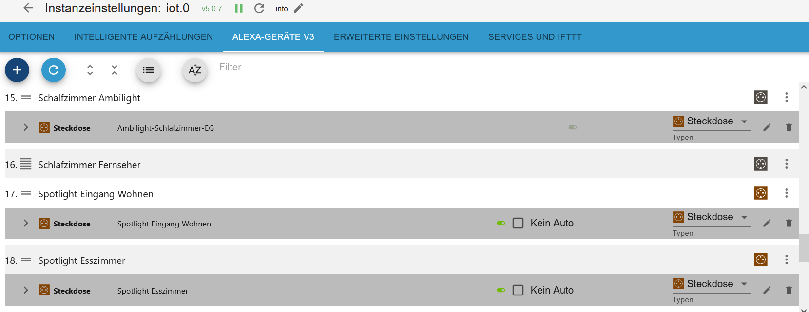

                        also...kurzer Zwischenbericht...
                        Habe die alten Devices aus dem IOT Adapter gelöscht...und neu angelegt.....den Tipp als Steckdose von @haselchen verwendet....die A, neu suchen lassen...udn nun gehts auch wieder....
                        was ich halt nicht verstehe ist warum hats denn die ganze Zeit geklappt?
                        Egal...danke Euch für die Hilfe
