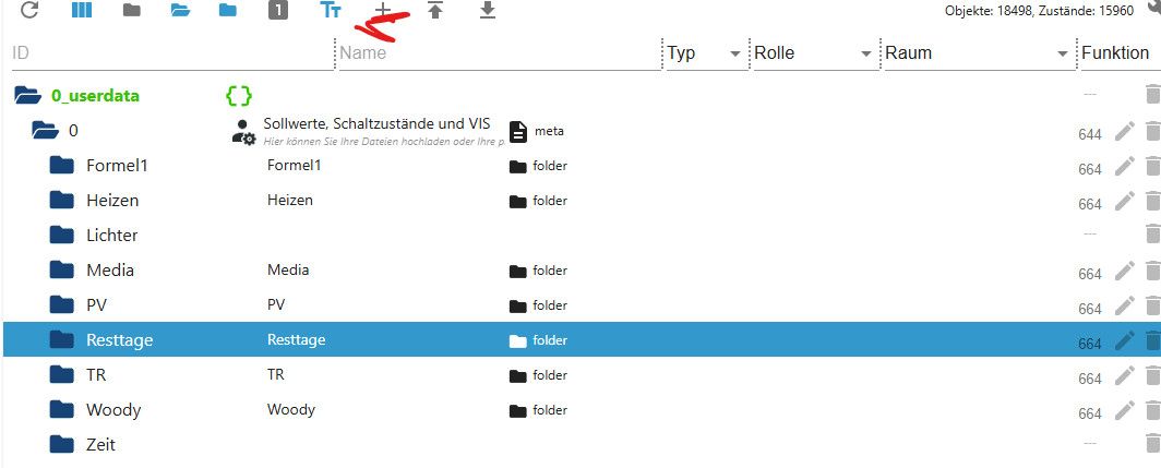

                @Kusselin erstell dir in 0_userdata einen DP, den kannste dann verwenden...
                gruß vom Woody

                  Wenn ich mir einen datenpunkt da anlege...wie soll der heissen???? udn wie verwende ich den dann?
