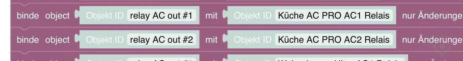

    Ich habe einen Relais Daten Punkt, der von von einem Adapter angelegt wurde, der Type ist Switch.
    Diese möchte ich mit folgendem Bindeobjekt auf einen selbst angelegten datenpunkt synchronisieren..
    Der eigene Datenpunkt ist als Boolean angelegt. Dann bekomme ich folgende Fehlermeldung:
    You are assigning a number to the state "0_userdata.0.Kaki-Home.6_Batterie_Speicher.EcoFlow_AC_Ausgänge.Küche_AC_PRO_AC2_Relais" which expects a boolean. Please fix your code to use a boolean or change the state type to number. This warning might become an error in future versions.
    Also ändere ich den Type des eigenen Datenpunkts auf Zahl. Nun bekomme ich folgende Fehlermeldung :
    You are assigning a boolean to the state "0_userdata.0.Kaki-Home.6_Batterie_Speicher.EcoFlow_AC_Ausgänge.Küche_AC_PRO_AC2_Relais" which expects a number. Please fix your code to use a number or change the state type to boolean. This warning might become an error in future versions.
    Welchen Typ des Ziel-datenpunkts ich auch immer wähle, das Binde-Objekt erzeugt eine Warnung im JS Adapter
    Hat jemand eine Idee ?

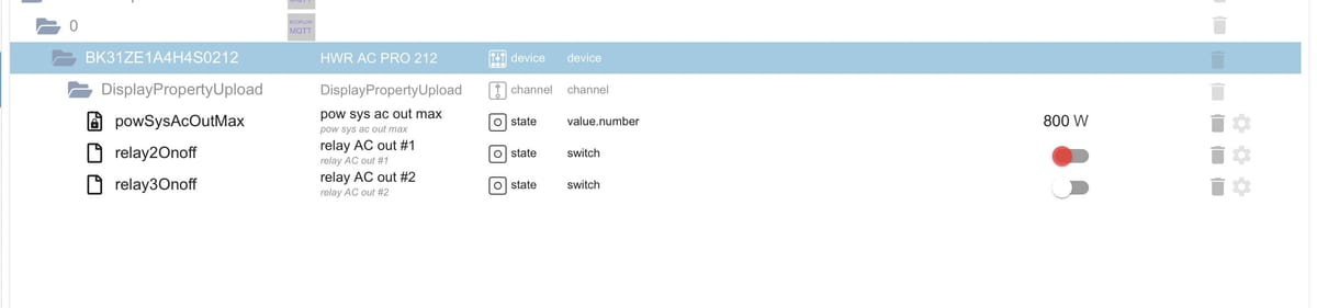

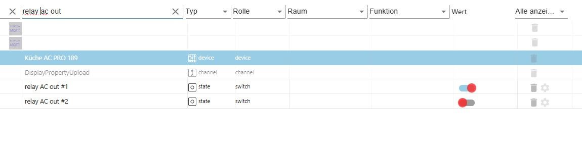

      @Uwe-K [sagte]: der Type ist Switch.
      Die Rolle ist "switch". Der Typ ist "boolean", wie man in dem Bild sieht.
      @Uwe-K sagte:
      Werden in den Quell-DP ("relay AC out 2") Zahlen (0 / 1) vom Adapter geschrieben? Dann sollte man sie in boolesche Werte wandeln.

        der Typ des Quell Datenpunktes ist boolean, zumindest deute ich das so.
        Die Rolle ist Switch, der Typ "State"

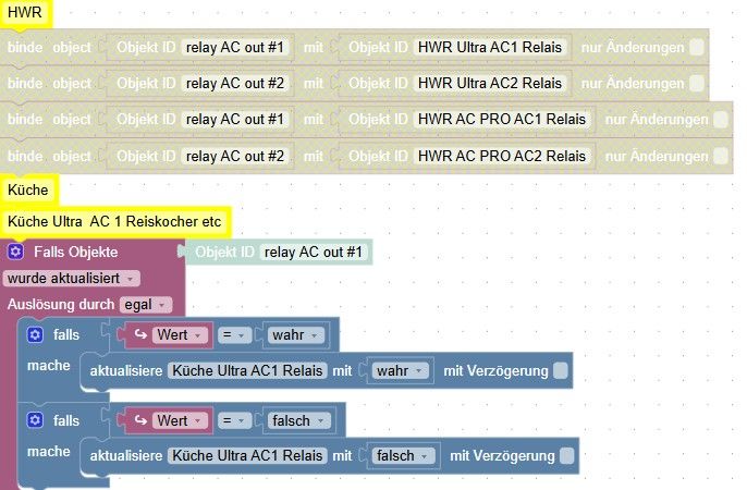

        habe das ganze mit inzwischen umgeschrieben in die lange Variante und das klappt problemlos.
        aber das ist deutlich länger und schwerer zu lesen / korrigieren bei Änderungen

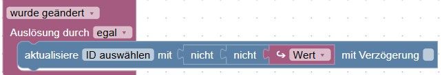

          @Uwe-K [sagte]: das ist deutlich länger und schwerer zu lesen
          Es geht einfacher:

            Warum ‚nicht nicht wert‘ und nicht einfach nur der Wert?
            Aber eigentlich versuche ich zu ergründen warum der Binde Befehl nicht klappt ? 🤔

              @Uwe-K [sagte]: Warum ‚nicht nicht wert‘ und nicht einfach nur der Wert?
              Falls der Quell-DP eine Zahl enthält, wird sie so nach "boolean" gewandelt.

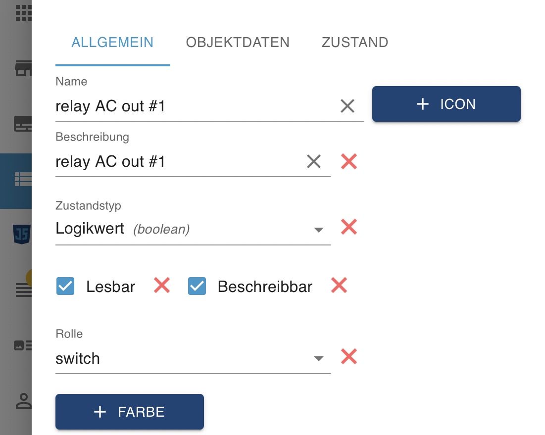

                  @Uwe-K sagte:
                  Sicher?
                  Nicht nur verschobene Spaltenköpfe?
                  Genaues steht in den Objektdaten!

                    Das ist was ich sehen kann.
                    Wie kann ich denn die Objektdaten Eigenschaften noch detaillierter anschauen ?
                    cu
                    Uwe

                      @Uwe-K sagte:
                      Expertenmodus-> bleistift -> Objektdaten
                      Uwe-KU 1 Antwort Letzte Antwort
                        @Uwe-K sagte:

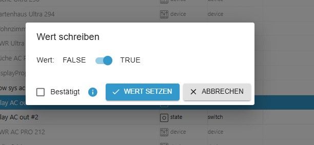

                          @Uwe-K sagte:
                          Super, danke.
                          Nööö, das ist nicht der Reiter Objektdaten!
                          Und Typ des Werts muss nicht Typ des Datenpunkts sein, wie du an der Meldung "you are assigning...." siehst

                              @Uwe-K beide Datenpunkte sind vom common.type boolean, passt von daher also.
                              Leider sagt das nichts darüber aus, welchen Typ der Wert hat.
                              Daher hat @paul53 mit doppeltem nicht sichergestellt, dass ein falscher Typ number in boolean konvertiert wird.
