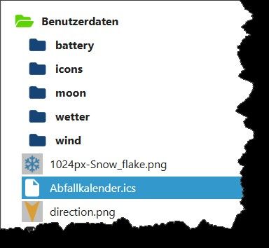

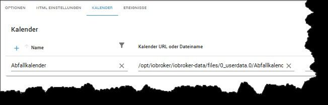

    ich bekomme es leider alleine nicht hin. Möchte den Abfallkalender in meine VIS einbinden. Ich möchte die Termine aus einer ICS Datei laden. Im iCal kann ich den Ort der Datei eintragen, dies muss aber so wie ich das bisher verstanden habe aber in Form einer URL geschehen auch wenn diese lokal auf dem PINE liegt.
    Im Datei Manger unter ioBroker kann ich einen vorhandenen Benutzerordner wählen und die Datei dort reinladen.
    Jedoch egal wie ich die URL dann in iCal definiere, sie wird nicht gefunden.
    Wo sehe ich wie genaue die URL lautet von der Datei die ich in diesem Fall im Ordner Benutzerdaten abgelegt habe?

      @MaxiBtch sagte:
      in diesem Datei Manager hast du auch einen Ordner von deiner iCal Instanz z.B ical.0
      dort kopierst du die Datei rein und trägst dann den Namen in den Einstellungen ein
      Gruß Tom

        So in etwa:

          So in etwa:
          TT-Tom
          @Codierknecht
          so gehts auch, der offizielle Weg ist aber über den Instanz-Ordner. Dann passt das auch mit dem Dateinamen.
          Gruß Tom
