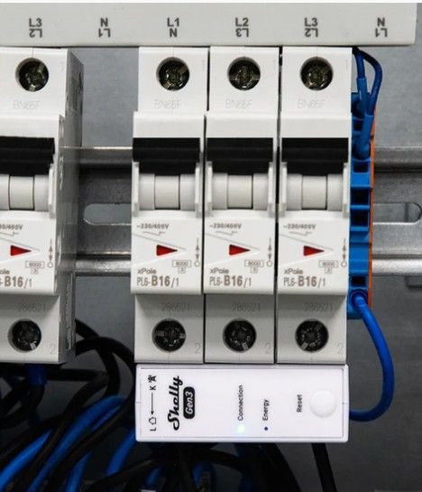

            Bist du sicher dass die Wärmepumpe nur einphasig angeschlossen ist? Wenn nicht brauchst du bei Shelly jedenfalls einen 3EM.
            Der Shelly 3EM 63T wird ein wenig ungewöhnlich eingebaut:
            https://www.shelly.com/products/shelly-3em-63t-gen3
            Da musst du schaun ob das sinnvoll geht.
            Klassisch als 1E Einheit eingebiut wird der Shelly Shelly Pro 3EM 3CT 63
            Zumindest der PRO 3EM kennt 2 Betriebarten - 3x 1phasig oder 1x 3phasig.
            Die Shelly EM's sind bei einphasigem Betrieb auch voll OK, benötigen nur einen geeigneten Halter im Schrank.
            Bei einphasigem Verbrauchern mit "geringer" Leistung ist der em-mini-gen4 (https://www.shelly.com/de/products/shelly-em-mini-gen4) auch nen Blicke wert. Kein Wandler notwendig. Bin bei dem nicht 100% sicher ob er Einspeisung und Verbrauch messen kann - aber weder Wärmepumpe noch Ölheizung werden ja je einspeisen :-).

                Es ist eine Brauchwasserwärmepumpe von Vismann. Die ist definitiv nur 1 phasig angeschlossen da ich selbst das Kabel gezogen habe. Hat auch nur einen einphasigen Heizstab. Maximal 1,5 kw. Ist auch nur mit 16A abgesichert. Wurde vom Elektriker gemacht.
                Die beiden Sicherungen liegen genau nenbeneinander also wäre der Einbau des 3EM 3CT kein Problem. Eine Phase bliebe eben leer.

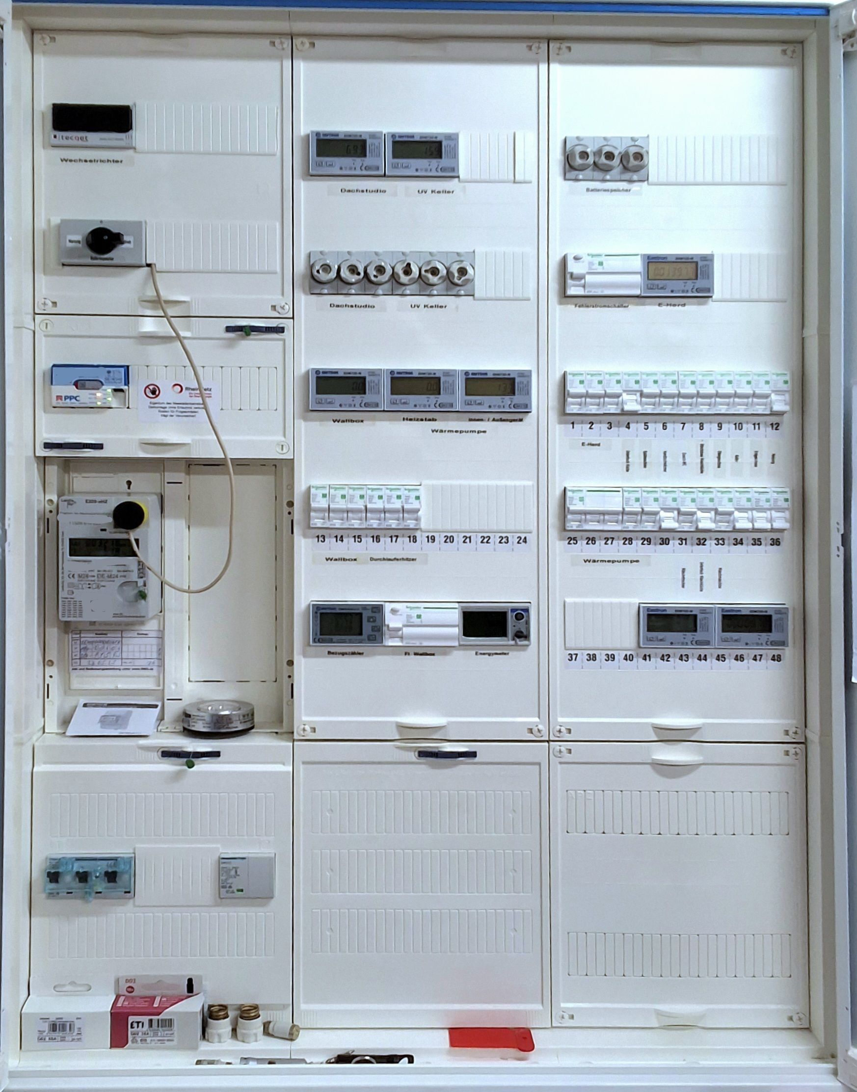

                        jupp eine im Zählerschrank, die versorgt auch Brauchwasserwärmepumpe und den Keller une eine im EG und eine im OG per LAN angeschlossen als Mesh 😏
