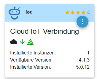

                Hi zusammen,
                da ist wieder mein Problem, wie bekomme ich die 6.0.3?
                Repositorry auf Beta umstellen und dann sollte es doch erscheinen, oder?
                Ich hatte das heute morgen mal schnell versucht und da kam
                das:Bild iot.png
                Hat mich dann schon etwas verwirrt.
                Duffy
                Nix besonderes; iob auf Respberry pi 4 (8GB) mit 32 GB SSD
                Node.js: v22.23.2
                NPM: 10.9.4
                js-controller 7.1.2
                Linux: Trixie

                  #33
                  @Duffy
                  Die 6.0.3 ist seit gestern im stable.
                  https://forum.iobroker.net/topic/84776/warum-wird-mir-nur-iot-5.0.12-angeboten/8
                  Markus
