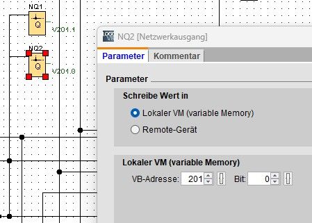

    Teil der Rollo Schaltung:
    Wenn die Astro Uhr auslöst soll Impuls an Netzwerkausgang 201.0 gehen:

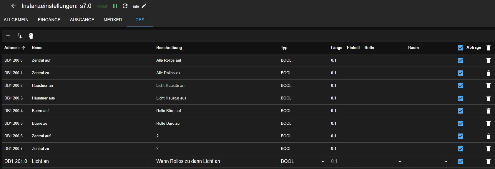

    Diesen im S7 Adapter auslesen:

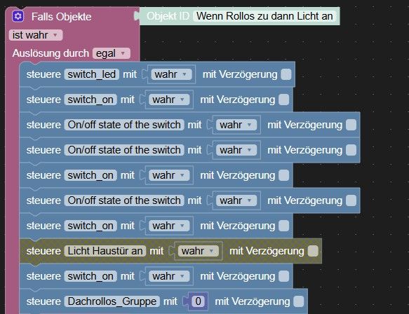

    Um dann Licht etc. zuschalten:

    Nach einem Stromausfall war die Logo Schaltung weg, musste sie per Backkup wieder einspielen und seitdem kommen keine Netzwerkausgänge im ioBroker mehr an.
    Netzwerkeingänge funktionieren...

      Die Objekt ID sieht verdächtig aus. Die sollte doch mit s7. anfangen.
