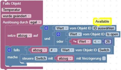

    dank der Feuerstättenverordnung musste ich mir etwas einfallen lassen um die Dunstabzugshaube zu steuern...
    Wir haben einen großen Wohnraum, Küche und Wohnzimmer mit Kamin. Dieser hat zwar eine Frischluftzufuhr von außen, aber trotzdem muss ein Fensterkontaktschalter verbaut werden um zu verhindern, dass die Dunstabzugshaube Luft durch den Kamin in den Wohnraum zieht, wenn dieser befeuert wird.
    Ich wollte es mal teilen, falls jemand auch die Problematik haben sollte.
    Kabel ziehen und alles irgendwie unsichtbar machen ist ja auch nicht eben schnell gemacht.
    Daher kam mir die Idee, ich nutze Zigbee Geräte...
    Fensterkontakt:
    https://www.amazon.de/dp/B07D37VDM3?ref_=ppx_hzsearch_conn_dt_b_fed_asin_title_1&th=1
    Die sind schön klein, dass sie direkt in den Fensterrahmen passen, also Unsichtbar.
    Temperaturfühler:
    https://www.amazon.de/dp/B0FCG8N5NC?ref=ppx_yo2ov_dt_b_fed_asin_title
    Diesen oben durch das Lüftungsgitter in den Kaminumbau rein und den Sensor ans Ofenrohr dran.
    Schalter für die Dunstabzugshaube:
    https://www.amazon.de/dp/B0CHTTKTKF?ref_=ppx_hzsearch_conn_dt_b_fed_asin_title_4&th=1
    In den Sicherungskasten Zwischen Sicherung und Dunstabzugshaube eingebaut.
    Dann die Geräte alle mit dem Zigbee Adapter des ioBrokers verbunden.
    Nun kam der kniffelige Teil...
    Das Blockly Skript...
    Was soll denn überhaupt passieren??
    Wenn Kamin an und Fenster zu, Dunstabzug aus, sonst an.
    Hmmm.. Aber auch,
    wenn Kamin aus und Fenster zu, Dunstabzug an.
    Und
    wenn Kamin aus und Fenster auf, Dunstabzug an...
    Achja, und wenn erst Kamin aus und Fenster zu, Dunstabzug an und dann der Kamin angemacht wird soll Dunstabzug aus...
    Und natürlich der Sicherheitsaspekt, wenn der Fensterkontakt nicht erreichbar ist, Dunstabzug aus...
    Den Schalter der Dunstabzugshaube habe ich in einem anderen Skript immer auf aus stehen, dass auch in dem Falle das ioBroker ausfällt o.Ä. die Haube erstmal aus ist, dann kann man ihn per Hand im Sicherungskasten aktivieren.
    Naja, ich habe etwas rumgetestet und folgendes Ergebnis:
    Ich denke es gibt noch Verbesserungspotenzial, aber es funktioniert schon mal so wie ich es wollte, und das wichtigste, der Schornsteinfeger hat es getestet und abgenommen!
    Als nächstes werde ich mich mal an die Velux Dachfenster Integration machen, dass wenn Kamin an, die Dachfenster auf Lüften Stellung fahren, dann brauche ich auch das Küchenfenster nicht mehr manuell öffnen.
    Man wird echt faul... 😆
    haselchenH Samson71S paul53P 3 Antworten Letzte Antwort

      Was sagt der Schornsteinfeger zu dem Gebastel?
      C 1 Antwort Letzte Antwort

        @haselchen Hab ich doch geschrieben, hat es getestet, für gut befunden und abgenommen.

          @Corkmasta
          Er muss ja mit seiner Unterschrift dafür gerade stehen.
          "Auf Zulassung achten
          Beim Kauf technischer Überwachungs- oder Steuerungsmodule sollten Sie unbedingt auf die DIBt-Zulassung achten. So können Sie sichergehen, geprüfte Technologie einzusetzen. Auch wird Ihr Schornsteinfeger auf diese Zulassung achten, wenn er eine Betriebsprüfung der Feuerstelle vornimmt. So ist der zuständige Bezirksschornsteinfeger auch die Prüfinstanz vor der Inbetriebnahme eines Kaminofens, eines offenen Kamins oder eines Kachelofens. Er erteilt eine Betriebserlaubnis und erst dann können Sie unbesorgt das Kaminfeuer in den eigenen vier Wänden genießen"
          Was Leib und Leben im Haus angeht, setze ich keine 15€ Zigbee Geräte ein.
          Wenn Dein ZigbeeStick oder was auch immer abraucht, raucht auch Deine Bude ab.

            Eine interessante Alternative; vor 2 Jahren wurde ich vom Schornsteinfeger meines Vertrauens auch darauf hingewiesen (obwohl wir offene Bauweise haben).
            Habe auch noch die Rollläden eingebunden - nicht, dass durch heruntergelassenen Rollladen die Luftzufuhr eingeschränkt wird.
            Hatte er so noch nicht gesehen, aber akzeptiert.

              @Corkmasta sagte:
              Das wundert mich ehrlich gesagt am meisten. Ich kenne selber 2 Fälle, wo so eine Funklösung explizit nicht die einschlägigen Vorschriften erfüllt hat. Insbesondere wenn es ein "störanfälliger" Funkstandard wie ZigBee oder WLAN ist. Da ist 868MHz BidCoS schon etwas anderes.
              Das würde ich mir ernsthaft überlegen. Das wäre nämlich dann auch eine Veränderung der abgenommenen Lösung. Sind diese Dachfenster im selben Raum? Falls nicht und es sind wirklich Fenster in einem höher gelegenen Geschoss oder Türen dazwischen, dann würde ich da tunlichst die Finger von lassen.
              Abzugshauben entwickeln enorme Sogkräfte und mit Kohlenmonoxid in Innenräumen ist nicht zu spaßen. Bei so einem Konstrukt sollten Kohlenmonoxid-Melder und eine Zwangsentlüftung vorgesehen werden.

                Hatte oben noch ergänzt, dass es , trotz Genehmigung, ein absolut gefährliches Konstrukt ist.
                Ich würde dazu tendieren hier zu schliessen, da es doch ein Anleitung ist, die gesetzlich so nicht konform ist.
                (§4 Abs. 2 FeuVO)

                  Nunja, dann müsste man auch alle Basteleien mit Netzspannung abwürgen....
                  Da wäre es sehr einsam hier ;-)

                    Dann sind wir dann wieder beim Thema Zensur etc. Möchte ich eigentlich vermeiden, aber deswegen sind direkt die Hinweise und geäußerte Bedenken richtig und wichtig. Nach FeuVO ist m.W.n. sogar nur eine kabelgebundene Lösung formal zulässig.
                    Er tut jedenfalls gut daran, sich die "Abnahme" schriftlich explizit bestätigen zu lassen. Hilft ihm und/oder der Familie dann zwar auch nichts mehr, wenn wenn am Ende einer erstickt auf der Couch liegt, aber der Schorni wird in so einem Moment mit Sicherheit unter akuter Vergesslichkeit leiden, wenn es ihm sonst an den Kragen geht.

                      Interessant, dass es überhaupt diesen Fensterkontakt geben muss...
                      Und in (§4 Abs. 2 FeuVO)
                      1. anlagentechnisch sichergestellt ist, dass während des Betriebes der Feuerstätten kein gefährlicher Unterdruck entstehen kann.
                      Eigentlich ist damit doch weitere Vorsorge überflüssig...
                        Hmmm.. Aber auch,
                        Und
                        @Corkmasta [sagte]: gibt noch Verbesserungspotenzial
                        Es lässt sich stark vereinfachen:
                        Die Temperatur sollte man besser mit einer Hysterese auswerten.
