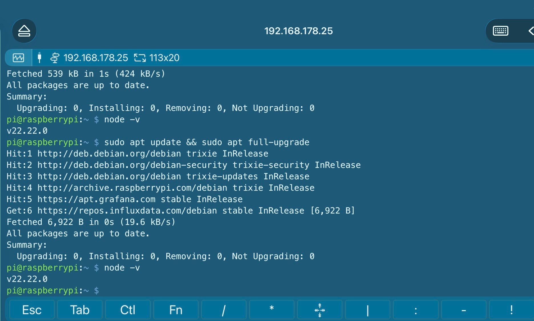

                      Leider klappt es nicht node js 22.22.2 will nicht kommen.
                      Zu meinem Vorgehen. Erst node js im iob angestoßen und dann sudo apt update && suso apt full-upgrade laufen lassen. Dann Version mit node -v geprüft.
                      Gruß Duffy

                        @Duffy
                        Keine Bildchen von Text.
                        • DuffyD Duffy
                          @thomas-braun
                          Guten morgen,
                          Gruß Duffy
                          @Duffy sagte:
                          Jetzt hab ich hier einen anderen Zugang und kann dein Bildchen anschauen...
                          will nicht kommen.
                          Kann nicht kommen, weil dir die Quelle fehlt. Warum auch immer.
                          Leg die neu an oder lass es über
                          iob nodejs-update 22
                          erledigen. Rückfragen jeweils mit y bestätigen.

                            @thomas-braun
                            Vielen Dank für deine Mühe, jetzt hat es geklappt.
                            Entschuldigung auch noch für das Bild von heute Morgen da war ich nur am Ipad und in Eile deshalb nur eine Screenshot.
                            VG Duffy
