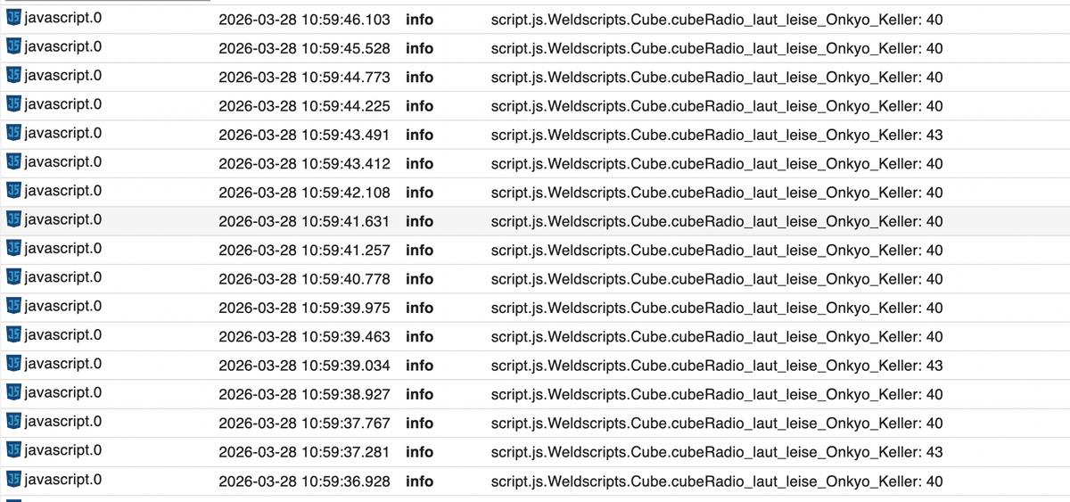

    Hallo!
    Ich verwende erfolgfreich dieses Skript mit meinem Denon Amp.
    Beim Onkyo Amp passiert lustigerweise folgendes:
    Egal. auf welcher Lautstärke ich bin, beim "REchtsdrehen", sprich " LAuter machen" geht die LAutstärke immer auf 40 zurück, wenn ich weiterdrehe probiert das Skript kurz 43, und fällt dann wieder auf 40 zurück.
    Beim Verstärker habe ich alles kontrolliert bezüglich max. LAutstärke etc.
    Irgend wer eine Idee?
    aja, leise machen geht übrigens problemlos, und lauter dann auch wieder, bis halt 40 erreicht ist
    Bildschirmfoto 2026-03-28 um 10.58.57.png Bildschirmfoto 2026-03-28 um 10.59.58.png

      @jwedenig
      beschreibst du den DP vllt noch anderweitig?
      wenn du manuell in den DP eine höhere Zahl als 40 einträgst, funktioniert es dann?
      hast du mal rotate_left mit rotate_ right getauscht ob das Verhalten dann auch so ist?
      • J Offline
        jwedenig
        ad 1 : nein
        ad 2: ja
        ad 3: müsste ich probieren, glaub ich aber nicht, da ja das gleiche Skript mit dem Denon Amp funktioniert

          @jwedenig dann tendier ich eher zu
          @jwedenig sagte in Lautstärke verändern mit Aquara Cube und Onkyo Amp:
          nochmal zu prüfen

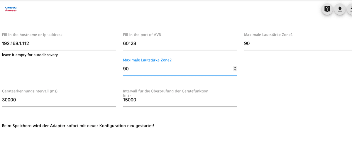

            Ich habe den Fehler gBildschirmfoto 2026-03-29 um 19.10.27.png efunden, es war im Adapter limitiert, danke trotzdem
